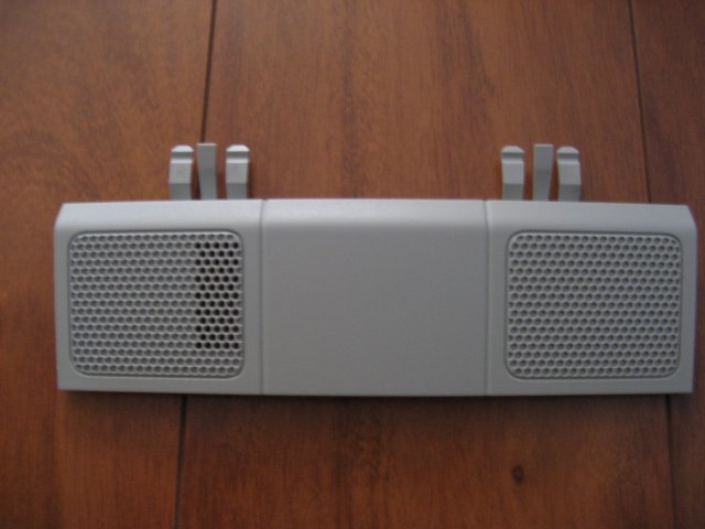

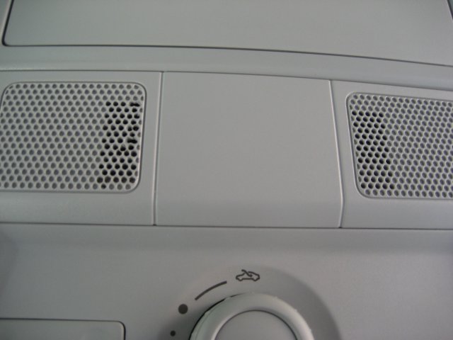

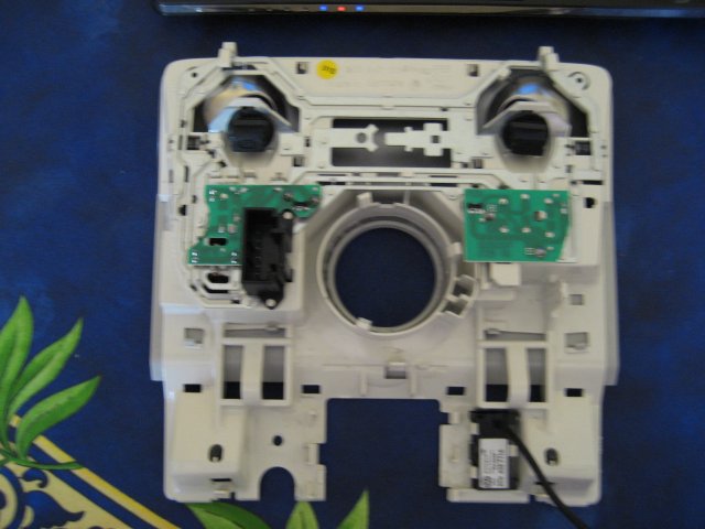

bon pour ma part j'ai fait le nécessaire pour percer en symétrie le plafonnier pour mettre un 2 eme micro ( hein mougwai )
le plus dur en fait c'est de refaire des petits trous ( meme s'il ya deja l'emplacement a percer ca chauffe et cela agrandi des fois : j'ai 2 trous qui se chevauchent ... )
mais bon le resultat est correct
il ne reste plus qu'a coder brancher et s'amuser mdr
la suite mardi mercredi
http://www.forumpassat.fr/uploads/1253_img_2232.jpghttp://www.forumpassat.fr/uploads/1253_img_2235.jpg
une fois percée
http://www.forumpassat.fr/uploads/1253_img_2238.jpghttp://www.forumpassat.fr/uploads/1253_img_2240.jpg
les reservations sont faites
http://www.forumpassat.fr/uploads/1253_img_2241.jpg

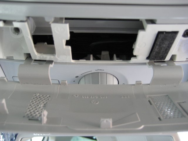

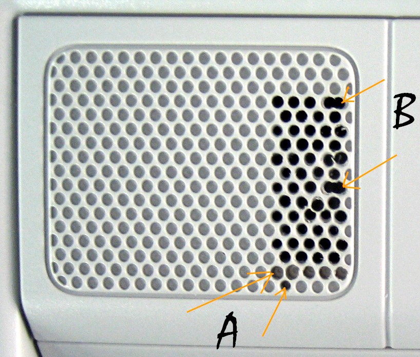

pour ceux qui veulent faire le montage micro
et donc percer un deuxieme emplacement
voici les erreurs a ne pas faire
REPERE A
ne pas percer sur la 1ere ligne ni la 2eme car ce ne traverse pas derriere pour le micro
REPERE B
ne pas percer les 1er trous au bords dans le sens verticale
ils sont trop pres et donc viennent agrandir et chevauchés les autres percage ou alors percer plus petit...
ensuite il faudrais ebavurer les trous : chose qu'il me reste a faire
pour un resultat plus propre

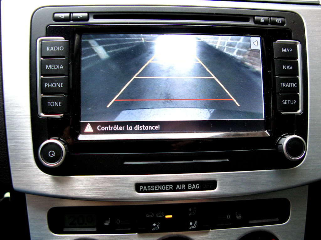

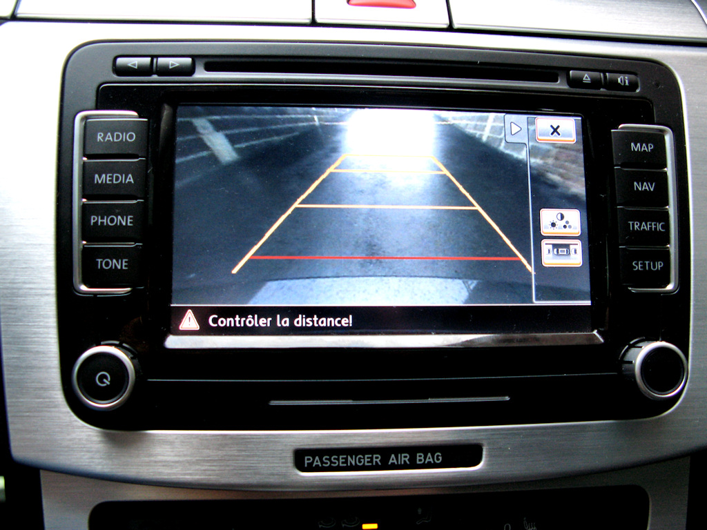

Parmi les changements remarqués avec ce nouveau firmware, on peut également ajouter que l'affichage de la caméra de recul est différent.
http://www.forumpassat.fr/uploads/772_recul_2.jpg
Je n'ai plus le souvenir que l'on pouvait supprimer les icônes sur le côté. C'est maintenant possible.
http://www.forumpassat.fr/uploads/772_recul_1.jpg
Il est même possible de couper l'affichage, en cours de marche arrière (pas certain qu'on pouvait le faire avant).
