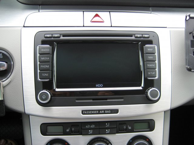

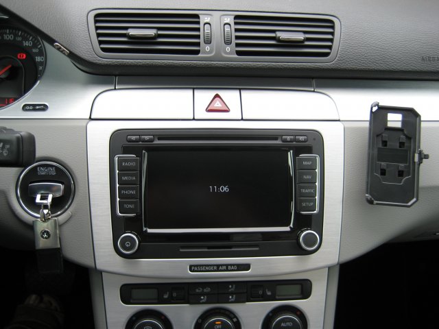

L'heure s'affiche maintenant quand le RNS est coupé ... pas mal ...
( fonction désactivable dans le menu setup )
http://www.forumpassat.fr/uploads/1253_img_2216.jpg

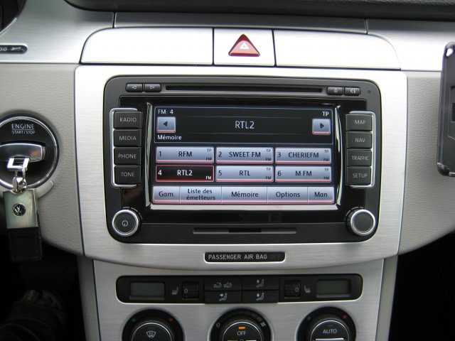

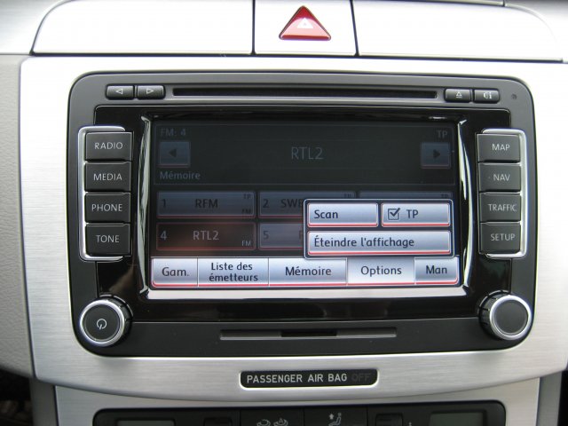

nouvel ecran "RADIO":
changement léger des couleurs en highline ( les autres je sais pas )
onglet liste des emeteurs ( radio dispo et captée )
onglets memoire pour acceder aux plages memoire radio( je crois qu'il n'y etait pas avant ? )

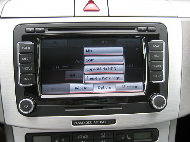

onglet options: nouvel onglet "eteindre affichage" ... pal mal ce truc  ! aussi dispo dans media , navigation, video ...
http://www.forumpassat.fr/uploads/1253_img_2217.jpghttp://www.forumpassat.fr/uploads/1253_img_2218.jpghttp://www.forumpassat.fr/uploads/1253_img_2222.jpghttp://www.forumpassat.fr/uploads/1253_img_2223.jpg

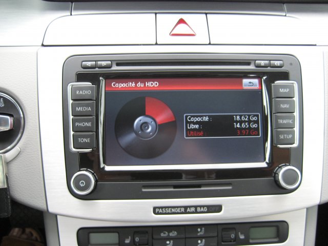

nouvel ecran capcite du HDD : pas mal !!
http://www.forumpassat.fr/uploads/1253_img_2221.jpg

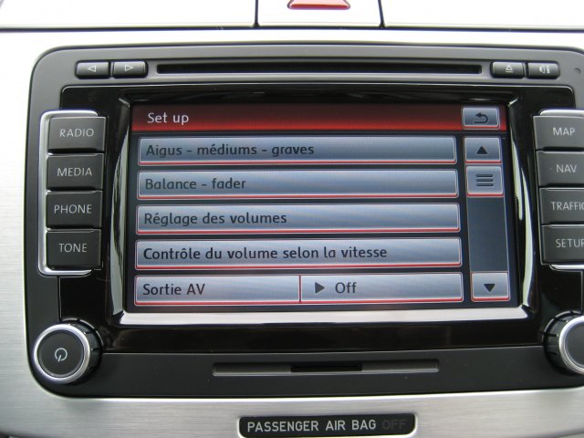

nouvel onglet anciennement GALA par reduction du volume selon la vitesse
a voir a l'essai si cela focntionne mieux ...?

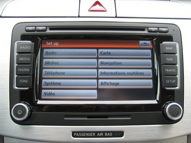

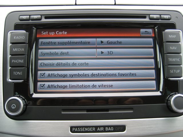

nouvel onglet dans SETUP : "Affichage" qui remplace l'onglet "ecran"
avec nouvel onglet "Affichage limitation de vitesse" dans l'ecran Carte: fonction qui insere des panneaux de limitation de vitesse sur la carte de navigation...
http://www.forumpassat.fr/uploads/1253_img_2228.jpg
http://www.forumpassat.fr/uploads/1253_img_2229.jpg

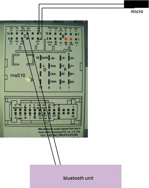

a priori il ya des commandes vocales pour controler le GPS
il faudrais branche rle micro de ceux qui possede une console bluetooth derriere le rns ( on conserve quand meme le controle du tel avec ca )
mais la jvois pas bien comment brancher le micro derriere la console

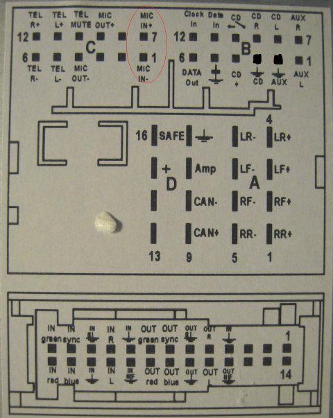

je crois que sur le plug noir qui vient se brancher sur le RNS il y a 2 bornes qui correspondent au micro. (micro in + et micro in -).
Il me semble avoir vu cela sur les posts concernant la mise en place des kit bluetooth de seconde monte.
Une petite photo pour expliquer:
http://www.forumpassat.fr/uploads/820_sans_titre.jpg

ok docn il faudrais que je devie mon micro plafonnier et le brancher par 2 fils sur ses connectiques decrites ?
Re : [RNS 510] Mise à jour firmware (pdf fourni)
Ton micro est branché où actuellement??

ba dans le plafonnier ( montage d'origine )

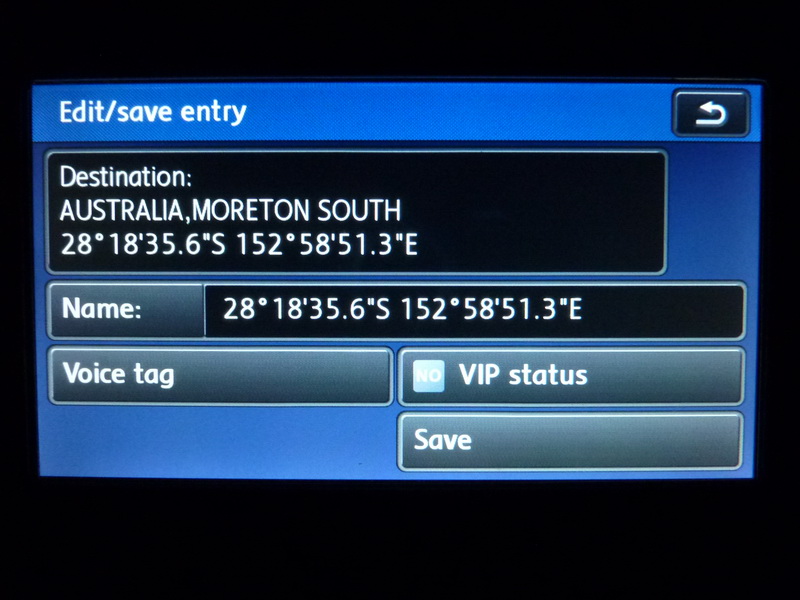

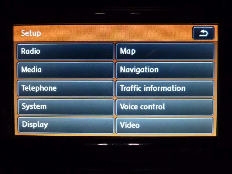

du nouveau sur les nouveauté

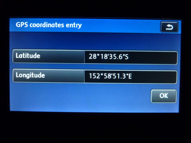

partie GPS on peut rentrer des coordonnées maintenant pour rechercher un itineraire
http://www.forumpassat.fr/uploads/1253_vw_rns_510_fw_2660_new_features_5.jpg

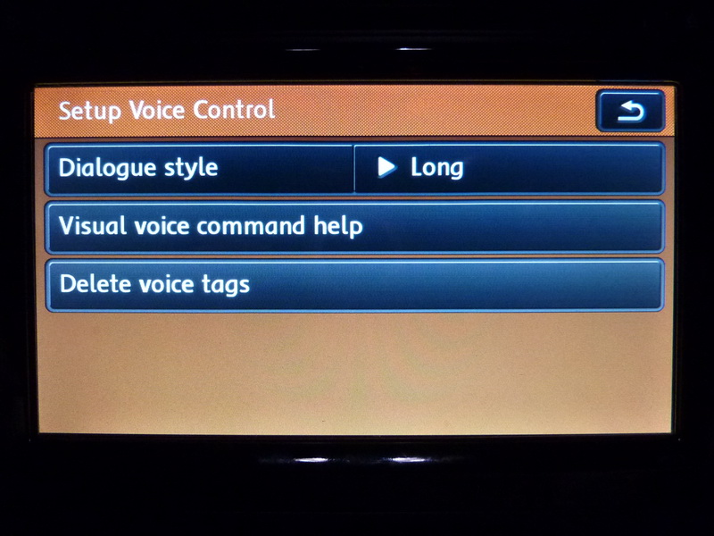

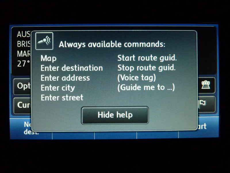

et ensuite le mettre en memoire : ok mais mieux avec une commande vocale possible :
precision :les commandes vocales sont a activer via vagcom dans le rns et il faut aussi disposer d'une console bt ou alors de branche un micro sur le rns
http://www.forumpassat.fr/uploads/1253_vw_rns_510_fw_2660_new_features_6.jpg
http://www.forumpassat.fr/uploads/1253_vw_rns_510_fw_2660_new_features_7.jpg
et donc le menu commandes vocal (voice control sur l'image )
http://www.forumpassat.fr/uploads/1253_vw_rns_510_fw_2660_new_features_8.jpghttp://www.forumpassat.fr/uploads/1253_vw_rns_510_fw_2660_new_features_9.jpg

voici le schema pour cabler le micro et la console pour commandes vocales
ainsi que le bit pour vagcom
http://www.forumpassat.fr/uploads/1253_voicenavigation.jpg
http://www.forumpassat.fr/uploads/1253_navigace_08.jpg
MERCI MOUGWAI wink[hello]
Du coup le micro n'a pas besoin d'etre raccordé sur la console bluetooth comme avant. Ou est ce que nous sommes obligé de faire une derivation??
                     Ma présentation
voir schema
c'est une deriv bien sur
