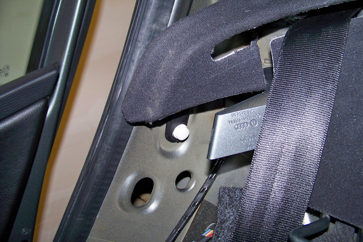

J'ai presque tout démonté, il ne me reste plus qu'aà retirer la plage arrière. Le problème est que je suis confronté à deux petits rivets blancs en plastique (un à gauche et un à droite). Comment les retirer ?
Passat VI TDI 140 DSG Carat Edition-GPS MFD2+Ipod Touch v2 pour la ziq !
Jantes 18" Samarkande-kit xénon
Barres de seuil Volkswagen Individual-repose pied et logo volant R-line-leds
Re : Défaut aide au stationnement passat VI
Voilà la photo de mon problème !
Au fait, tu as écris qu'il fallait retirer les "revêtements de passage de roue" c'est quoi exactement et ou ? Je vois pas trop ...
Merci

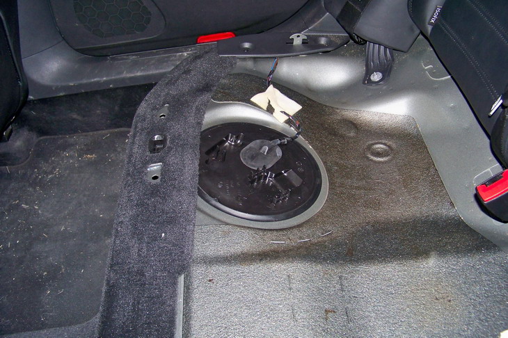

http://www.forumpassat.fr/uploads/1591_100_0583_redimensionner.jpg
A quoi sert ce truc qui est sous la banquette côté droit ?
c est la trappe pour acceder a la pompe a carburant
moi : passat cc carat volée
madame:polo match tdi 80
fiston: polo tdi 70 2006
ainsi que la jauge, si je ne m'abuse...
