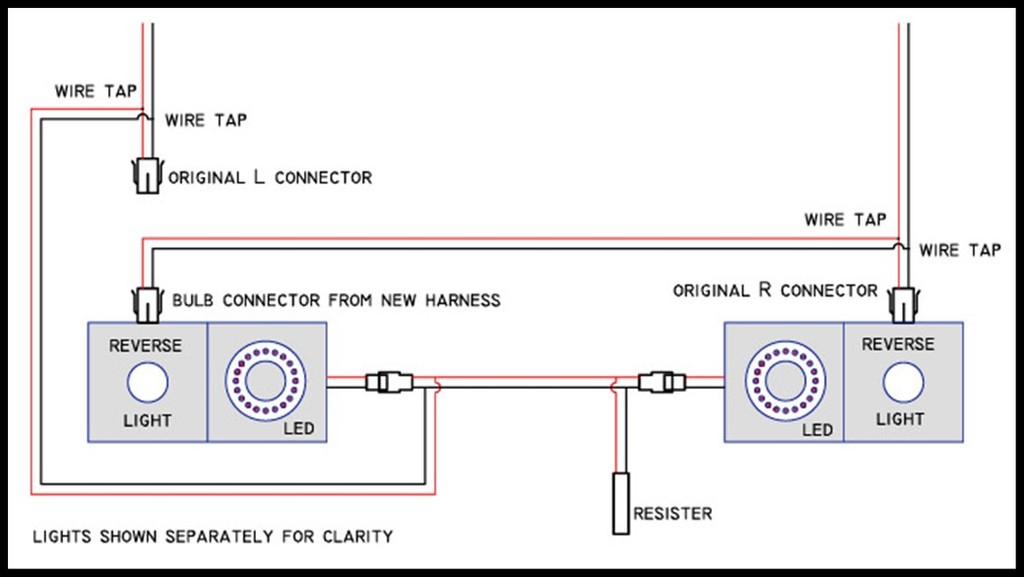

J'ai reçu mes 50 LED rouges 3mm.
Je ne vais rien toucher avant d'avoir reçu mon câble VAG-COM que j'ai également commandé hier. Il faut d'abord que je vois les possibilités et quelles sont les tensions disponibles lorsque les feux sont allumés, lorsque ce sont les AB, etc, pour en déduire après le montage optimal.
En tout cas j'ai branché deux LED à leur tension maximale : c'est du lourd ! Visiblement largement suffisant pour supprimer l'ampoule d'AB et utiliser les LED à la place.
J'ai de grandes attentes vis à vis du VAG-COM, j'espère qu'on peut régler toutes les puissances des feux et tout, pour que ce soit la voiture qui gère tout, sinon je vais m'emmerder avec de l'électronique.
To be continued...

pour ce que tu veux faire:
tu veux mettre des led dans la couronne exterieur des petits feux en gardant les fonctions d'origine des feux AB et recul c'est ca ?
si oui
pas de probleme pour les fonctions AB et Recul : ils restent cabler et activer d'origine par le commodo pour l'ab et recul par boite vitesse
pour alimenter les led de la couronnes ext : tu les relie respectivement aux faisceaux des led des grand feux existant...
c'est tout simple
par contre
si tu veux mettre 2 feux de recul blanc et donc utiliser en AB et feux de positions les leds que tu rajoute aux couronnes exterieur des petits feux : la c'est facile aussi
il suffit de jouer du vag com pour dire que ya 2 feux de recul et 2 anti brouillard
ensuite les nouveaux feux servent de feux de positions ( intensite reglage via vag com ) et feux de brouillard quand ceux ci seront activer par le commodo : par contre la pas de reglage intensite possible c'est calculer d'origine pour etre conforme a la loi
