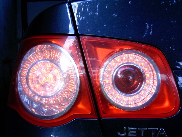

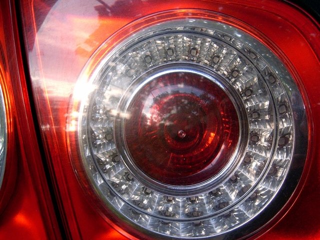

133
Re : Eclairage style R34 Skyline
Le moule du réflecteur inclut des pré-trous pour les LED, mais ça ne veut pas dire qu'il ont développé les feux pour mettre derrière...
Cela dit comme j'en ai fait l'expérience plus loin en arrière dans ce sujet, le plus dur n'est pas de percer pour mettre des LED, mais de trouver des LED de la bonnes couleur !
Tu auras beau trouver tous les anneaux de LED, guirlande de noël ou feux arrière d'autres voitures qui iront en taille, si ça ne va pas en couleur ça aura été vain !
Comme je l'ai déjà dit la Pheaton possède les anneaux intérieur à LED, c''est peut-être une piste à creuser...

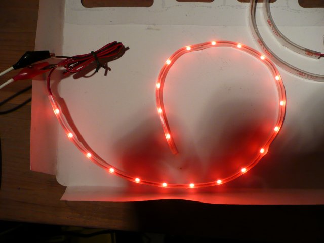

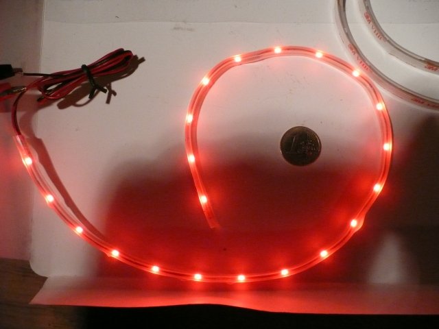

J'ai fait des tests de branchements de mes fameuses "guirlandes"...
1/ Couleur identique à celle d'origine
2/ Pas de defaut sur l'OBD
3/ Changement d'intensité si branché sur feux de position et feux stop
4/ Possibilité de les couper à la mesure souhaité
5/ Les LED ressemblent à meu de chose pret à celle d'origine.
Je vais commande deux intérieurx feux pour SW pour essayer un montage.
Thomax***

143
c'est pas tant les demonter
c'est les ouvrir en les decoupant smile:):)
144

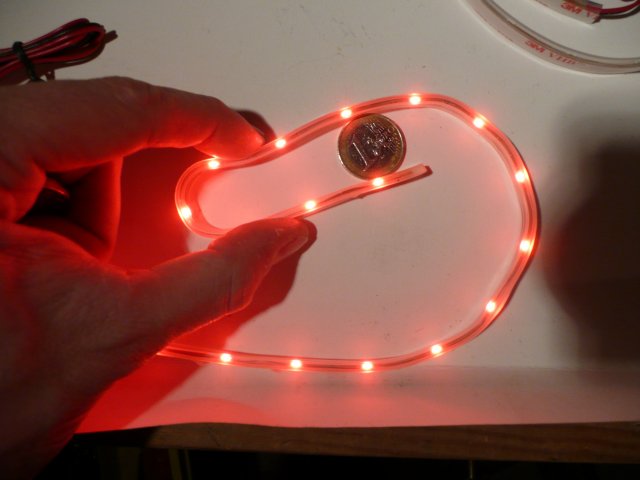

147
soit:
--------------------RECAPITULATIF DE VOTRE COMMANDE n° 0000000 -----------
1 MAG Feu arrière - 714027440803 (27440803) : 36,72 € l'unité => 36,72 €
1 MAG Feu arrière - 714027440701 (27440701) : 36,72 € l'unité => 36,72 €
Frais de port : 5,00 €
Montant total de votre commande : 78,44 €
Thomax***
148
La guirlande permettrait également de faire ca pas exemple.
Bien sur je souhaite reproduire les veilleuses mais je ne sais pas encore si je vais également y brancher les feux stop... en tous cas pas les cligno
Qu'en pensez vous?
Thomax***
