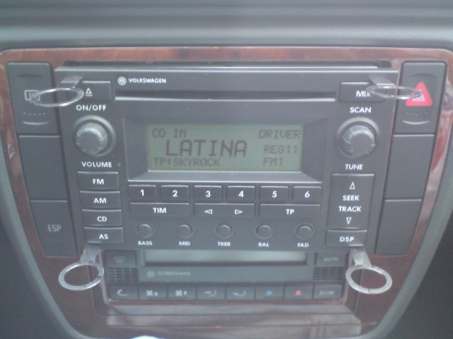

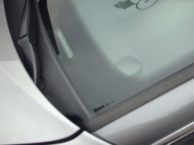

http://www.forumpassat.fr/uploads/1755_se_044.jpg
introduir les clés d'extractions,dans le bon sens!

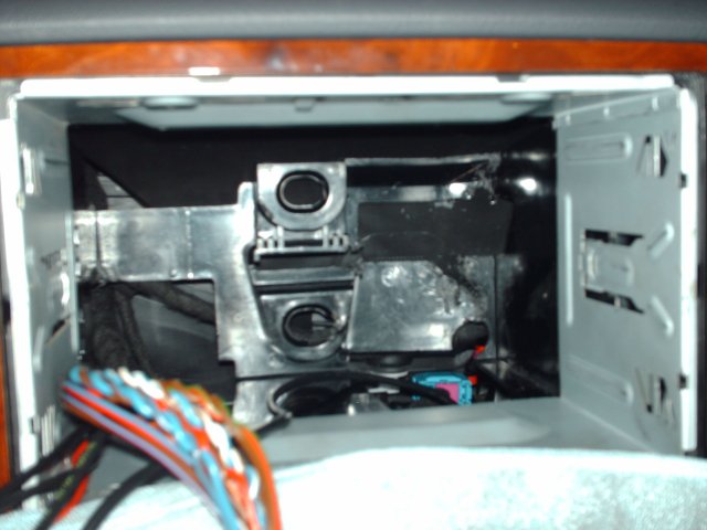

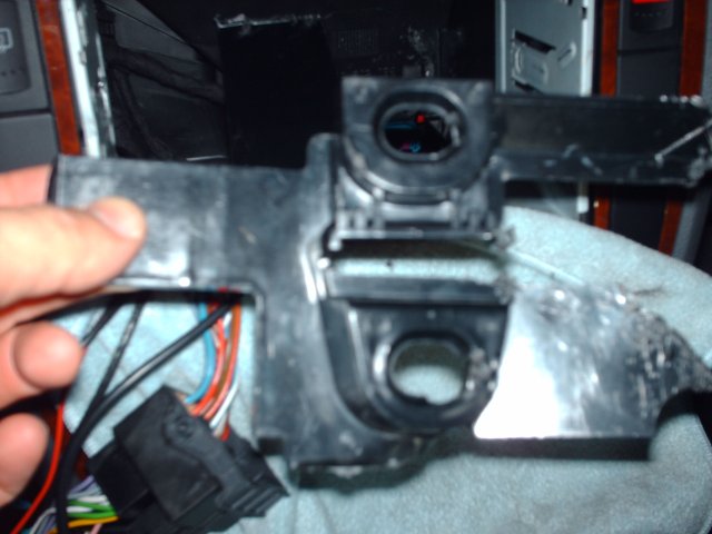

http://www.forumpassat.fr/uploads/1755_sdsd_005.jpg
le plus compliqué et de retirer le plastique au fond qui gene car le poste ne rentre pas completement et avec tous ces cables qu il faut loger sous le poste...

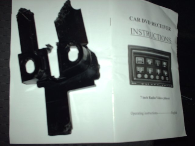

Re : [Passat V] Remplacement autoradio 2din (pdf fourni)
http://www.forumpassat.fr/uploads/1755_sdsd_006.jpg
http://www.forumpassat.fr/uploads/1755_sdsd_007.jpg
j ai laissé cette partie pour supporter le poid de la bete...
du coup plus de soucis pour caser la tresse de cables!

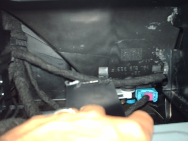

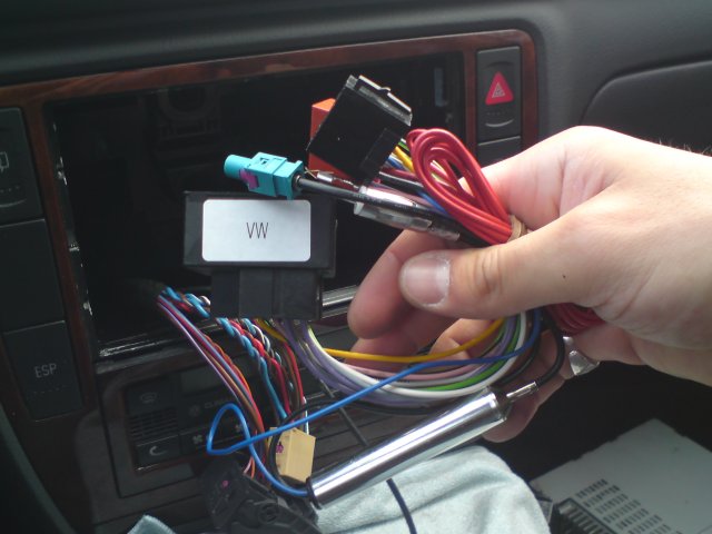

http://www.forumpassat.fr/uploads/1755_se_043.jpg
l adaptateur,acheté chez le...rc auto,en caisse 9e!alors qu en rayon le prix etait de 25 environ!...mais j avais remarqué que les codes barres etait barrées...

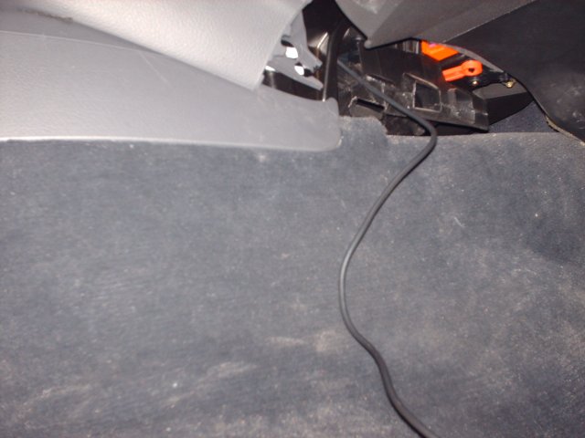

http://www.forumpassat.fr/uploads/1755_sdsd_001.jpg
le cable i-pod passé coté passager,devissé le petit cache puis  passer le cable le long sous le plastique en le soulevant tout simplement pour le rattraper et fair plus tard un trou a l interieur de l accoudoir dans le petit emplaçement.

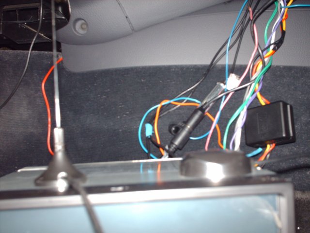

http://www.forumpassat.fr/uploads/1755_sdsd_003.jpg
http://www.forumpassat.fr/uploads/1755_sdsd_004.jpg
les 2 antennes passées coté "pilote"(cable marron?ptete commande au volant)
je me suis servis de mon ancienne antenne de toit en y scotchant les cables...
les roses se sont les "brakes" que j ai rallongés mis une cosse rondelle devissé un boulon et ainsi on peut visionner (les passagés) des films en roulant...
il me reste un cable orange saumon?
un bleue!caméra pour marche arriere
et le marron_orange que l on voit...

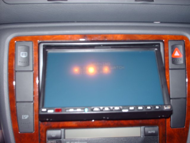

http://www.forumpassat.fr/uploads/1755_se_047.jpg
les essais avant pose,je capte mal par contre la fm...
c est pour ça que dans les dernieres photos je n ai pas rentré completement l autoradio...pas finis!

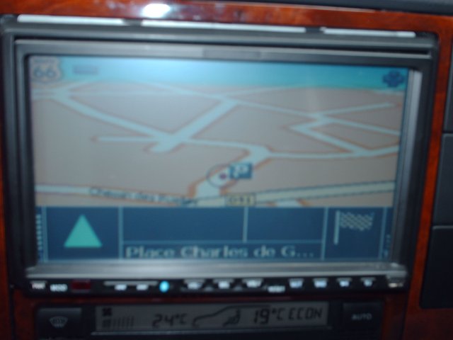

http://www.forumpassat.fr/uploads/1755_hpim0972.jpg

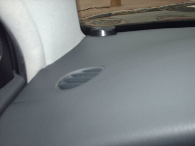

l antenne gps passée par le vide poche sous le volant et par le compartiment à fusible et posé sur le tableau  de bord.

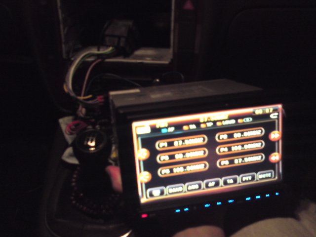

http://www.forumpassat.fr/uploads/1755_sdsd_021.jpg
http://www.forumpassat.fr/uploads/1755_sdsd_022.jpg

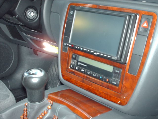

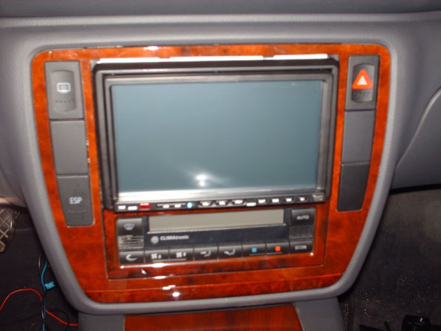

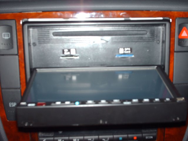

http://www.forumpassat.fr/uploads/1755_din_004.jpg
voila!il y a le voyant rouge power qui reste toujours allumé!je peux de l exterieur le piloter avec la télécommande et dommage que le poste n ai pas de façade détachable.
