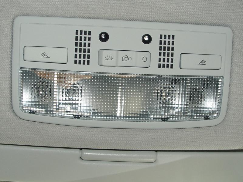

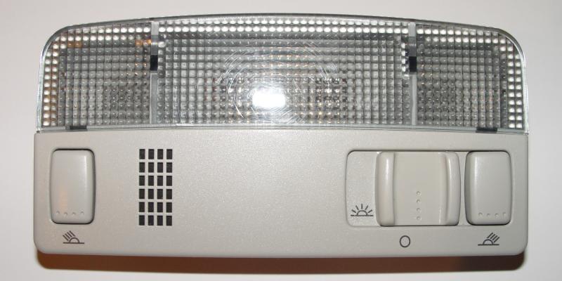

Salut à tous voici un petit tuto indiquant la marche à suivre pour installer un plafonnier de w8.
Vous savez le plafonnier avec les 2 petites leds rouge qui éclaire l'habitacle lorsque l'on roule de nuit.
1 La liste du matériel à commander chez VAG :
Plafonnier (38.24€ HT) : 3B7 947 105 F 2EN
http://www.forumpassat.fr/uploads/1383_plafonnier.jpg
Connecteur (2.59€ HT) : 3B0 972 706
Câbles (1.42€ HT) : 000 979 131
http://www.forumpassat.fr/uploads/1383_cable.jpg
Soit un total (chez VAG) d'environ 50€ TTC

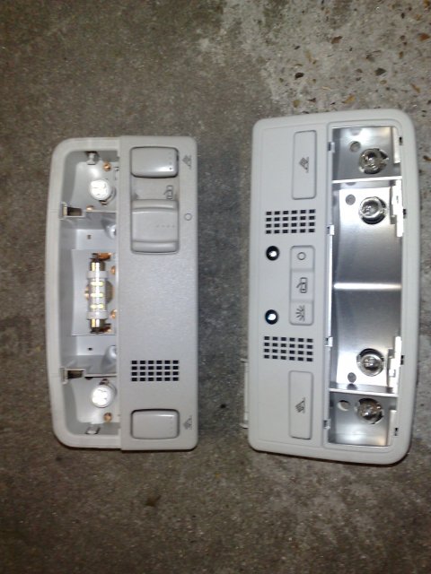

Voilà notre vieux plafonnier est enfin libérer :
http://www.forumpassat.fr/uploads/1383_plafonnieroriginerecto.jpg

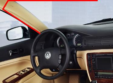

2.2 Le tirage du câble d'éclairage d'ambiance :
Voilà pour où nous allons passer :
http://www.forumpassat.fr/uploads/1383_chemin.jpg

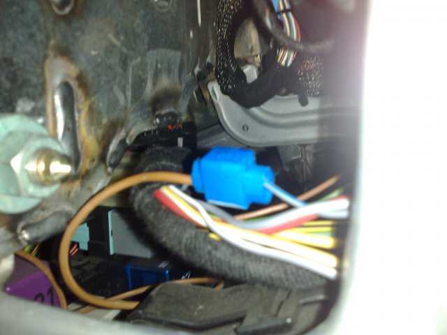

Pour récupérer le signal d'éclairage d'ambiance il faut se repiquer sur le fil blanc/bleu qui de mémoire est situé sur le haut du connecteur.
Ouvrez votre boite à fusible (enfin normalement sa devrait être déja fait !!) pour y faire passer le câble.

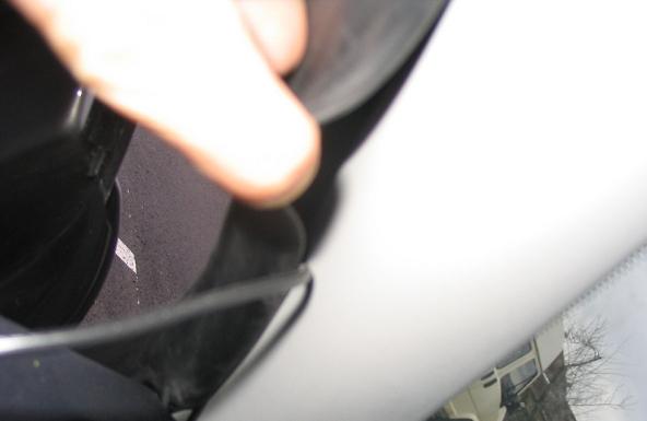

Puis faites le passer derrière le joint de portière et derrière le montant du ciel de toit comme ceci :
http://www.forumpassat.fr/uploads/1383_image042.jpg

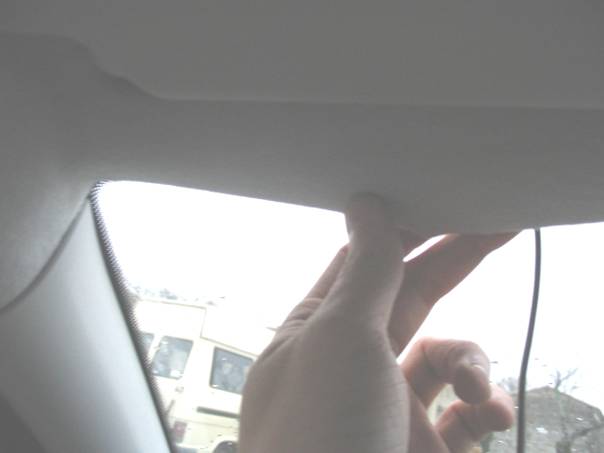

Enfin tirer légèrement le ciel de toit vers le bas (il n'est pas fixer) pour y faire passer le câbles jusqu'au rétroviseurs :
http://www.forumpassat.fr/uploads/1383_image044.jpg
Il ne reste plus qu'a rentrer le câble sous le ciel de toit pour l'amener jusqu'aux autres fils

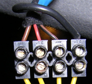

2.3 Le branchement :
Nos 4 fils sont enfin arriver à bon port. Il faut maintenant les dénudés tous (pas trop long), pour les brancher sur le domino dans l'ordre qui suit :
1 Le câble que l'on vient de tirer
2 Le marron blanc
3 Le marron
4 Le marron rouge
http://www.forumpassat.fr/uploads/1383_domino.jpg
Je sais sur la photo sa correspond pas trop à ce que je dit mais chut !!

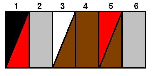

Prenez maintenant votre connecteur et 2 fils jaunes. Couper ces fils en deux de sortes à avoir 4 broches, puis rentrer celle ci dans les trous 1/3/4/5 du connecteur.
Maintenant il ne reste plus qu'à câbler dans le bon ordre les fils jaunes au domino :
http://www.forumpassat.fr/uploads/1383_connecteur.jpg
1 Lumière ambiante
2 Vide
3 Contact porte
4 Masse
5 +12V permanent
6 Vide
Avant de fixer le plafonnier, remeter votre fusible n°14 (10A) et vérifier le bon fonctionnement.

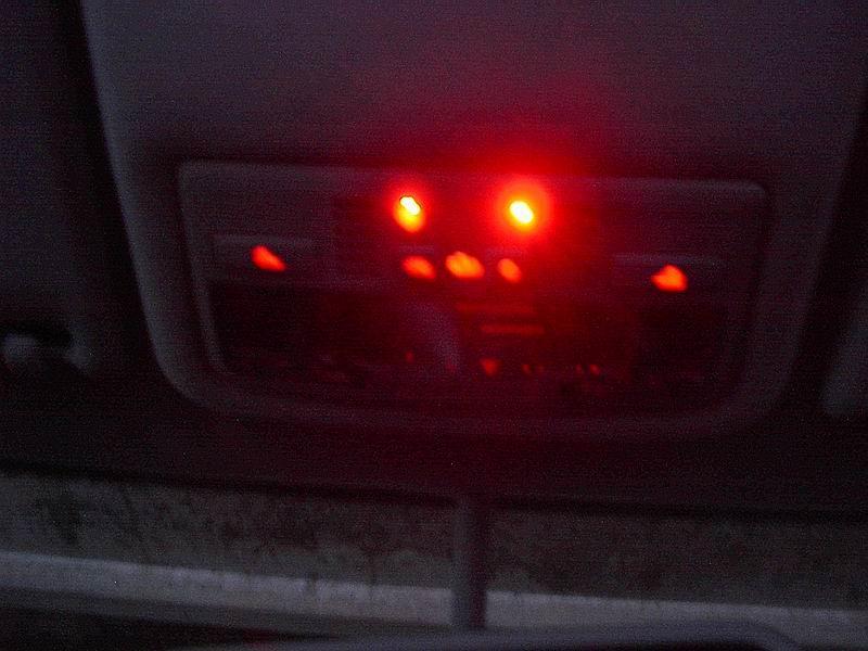

Effectivement les boutons sont rétro-éclairer donc un accès plus facile de nuit (quoi que pas trop dure même sans lumière big_smile)
L'avantage des leds rouges : pour moi sa permet de voir un peu mieux l'intérieure de la voiture, genre quand je fume je sais ce que je fais.
Sinon soit disant que sa fatigue moins les yeux quand tu roule de nuit. Et puis je trouve que sa fait classe (comme sur les grosse BM) (après chacun vois midi à sa porte).

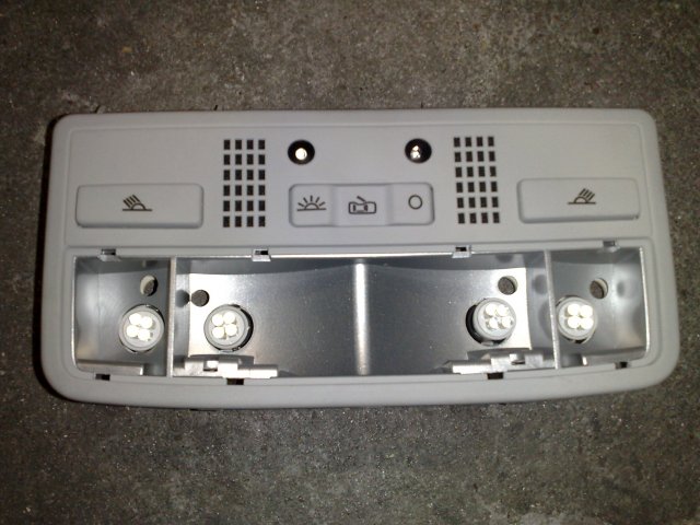

Pour la dernière question c'est 4 ampoules W5W qui sont livrés d'origine avec le plafonnier, que j'ai remplacer par mes anciens ampoules à led.
Voila pour vous Msieur.
Quand j'aurais 5 minutes je ferai des photos pour bien se rendre compte de l'effet.

Les leds rouges restent constamment allumées. On ne les remarque absolument pas, donc aucune crainte de gène à la conduite. La luminosité des leds est très faible mais permet de distinguer dans le noir si l'on a bien saisi la bonne carte bancaire à l'approche  d'une barre de péage loorsque on rentre dans son champ de lumière sans appuyer sur un quelconque bouton au plafond et être ainsi ébloui dans la nuit, ou encore réveiller votre passager.
Sinon à moins dans le noir complet les leds  ne sont pas assez puissante pour donner un ton de couleur dans l'habitacle.

Non les leds ne gène en rien car des leds on un rayon d'éclairement d'environ 20°, tu vois quelques choses qui est rouge mais sa en reste là.
C'est pas facile d'expliquer car c'est vraiment très discret comme éclairage mais suffisant pour voir ce qui ce passe vers le levier de vitesse, vide poche .

Je ne comprend pas l'etape 2.3 branchement :s
Domino 4 et tu parle de 6 fils :s [roll]
