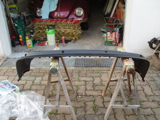

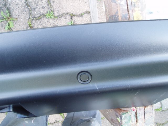

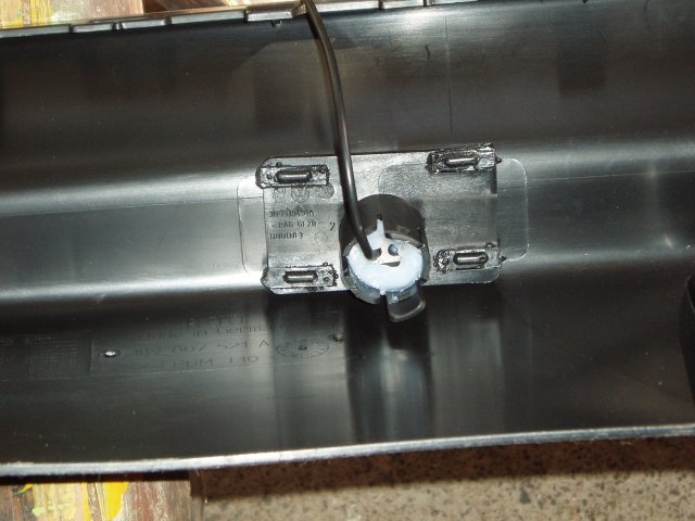

J'ai commencé par monter les capteurs dans le spoiler. Comme ils sont + petits que d'origine, j'ai utilisé des entretoises, dans mon cas des joints d'injecteurs en cuivre.
J'ai peint le premier en noir à la bombe, et le secont je l'ai laissé tel quel puisqu'on ne le voit pas.
http://www.forumpassat.fr/uploads/893_p4240003.jpg

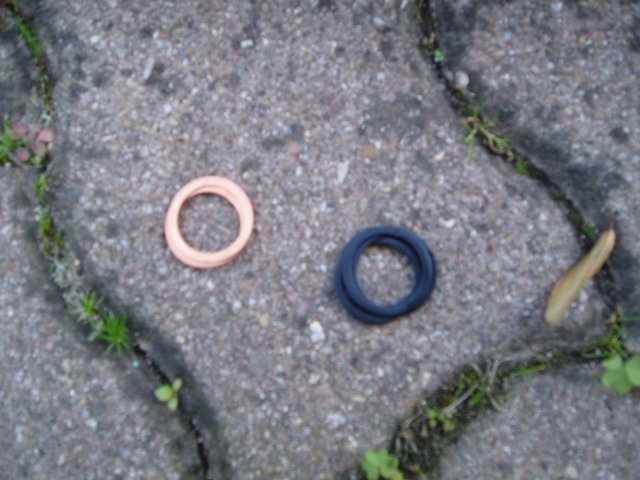

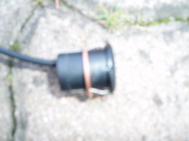

On insere les joints sur le capteur, en premier le noir et en second  le cuivre.
http://www.forumpassat.fr/uploads/893_p4240004.jpg
Bien faire attention, dans mon cas les capteurs avaient un sens, donc bien placer le haut en haut.

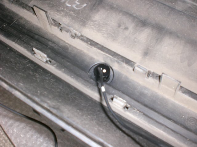

Puis les coller avec le silicone à salle de bain. J'ai utilisé du silicone car il reste souple par rapport à la colle qui durcit, au cas où il faudrait remplacer un capteur HS, ce sera plus facile à couper que la colle dure.
http://www.forumpassat.fr/uploads/893_p4240005.jpg

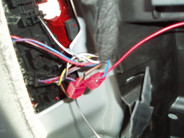

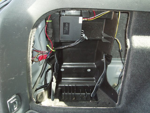

Pendant que le silicone sèche, attaquons nous aux branchements.
Je les ait fait sur le feu gauche, car il y a de la place pour le boitier et c'est accessible facilement.
http://www.forumpassat.fr/uploads/893_p4270016.jpg
Pour le branchement, il  faut un plus et un moins. Le + du feu de recul , c'est le cable bleu rayé rouge. La masse est le brun.
http://www.forumpassat.fr/uploads/893_p4270015.jpg

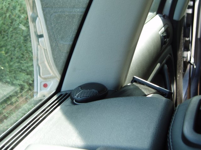

Le Hp qui fait bipbip a été collé derriere la banquette ar, sur le coté gauche. Le fil est passé par la ceinture puis le long de la carrosserie afin d'arriver jusqu'au boitier.
http://www.forumpassat.fr/uploads/893_p4270017.jpg

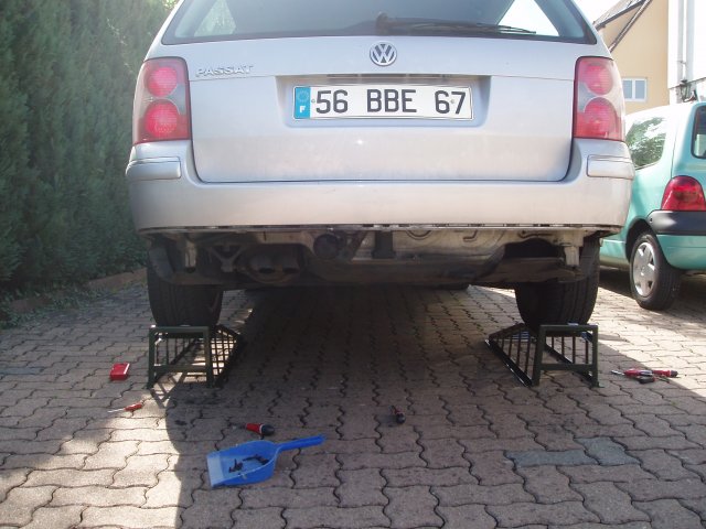

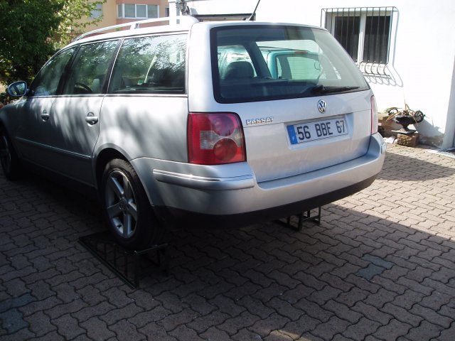

J'ai monté la passat sur des rampes, pour passer en dessous plus facilement et en toute sécurité.
http://www.forumpassat.fr/uploads/893_p4270009.jpg

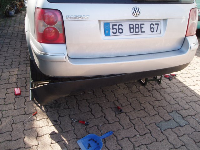

Pour démonter le spoiler, il y a 3 vis torx de 30 et 1 de 20 en dessous, une torx de 20 de chaque coté du spoiler qui est fixé sur le pare-boue.
Et à coté de ces vis, il y a 2 clips (dont un qui n'est pas très accessible)en plastique qu'il faut enlever aussi.
Apres il suffit de tirer dessus doucement en commençant par les cotés qu'il faut tirer vers soi et non vers l'arrière.

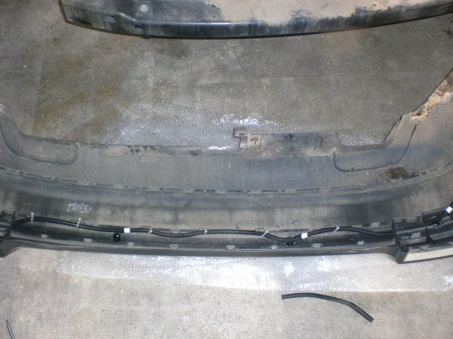

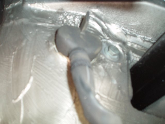

Maintenant que c'est accessible, j'en ait profité pour passer le faisceau des capteurs vers le boitier.
Il y a à gauche (dans mon cas car il y a le faisceau de l'attelage) un passage étanche vers l'habitacle.
J'ai pratiqué une incision dans le caoutchouc et j'ai passé mon faisceau que j'ai récupéré à l'interieur sous le feu et que j'ai branché dans mon boitier.
http://www.forumpassat.fr/uploads/893_p4270013.jpg
Puis j'ai présenté le nouveau spoiler sur le pare choc mais sans le fixer definitivement, histoire d'avoir de la place pour passer les mains pour fixer le faisceau.
Branchement des capteurs, puis il faut attacher le faisceau avec les rylsans fournis.

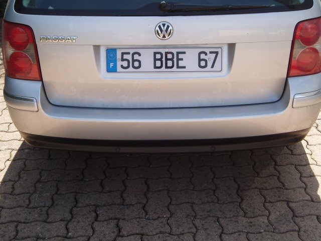

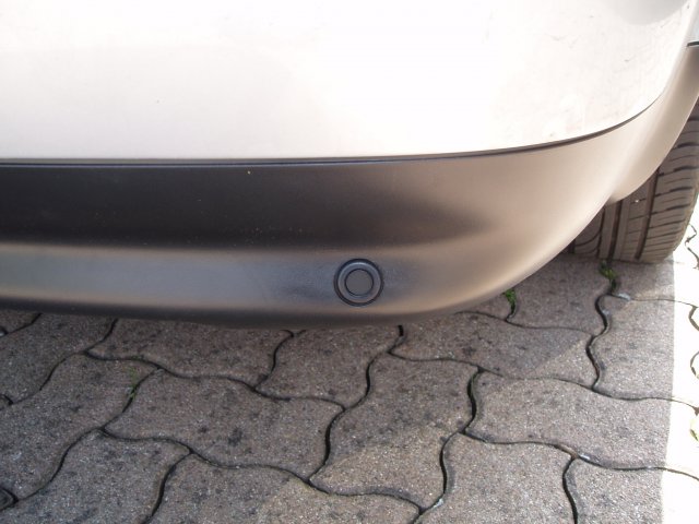

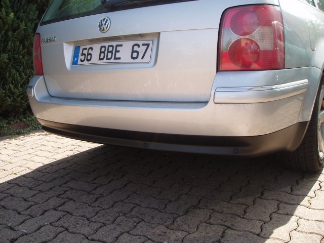

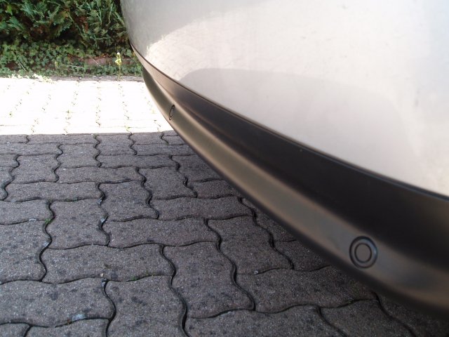

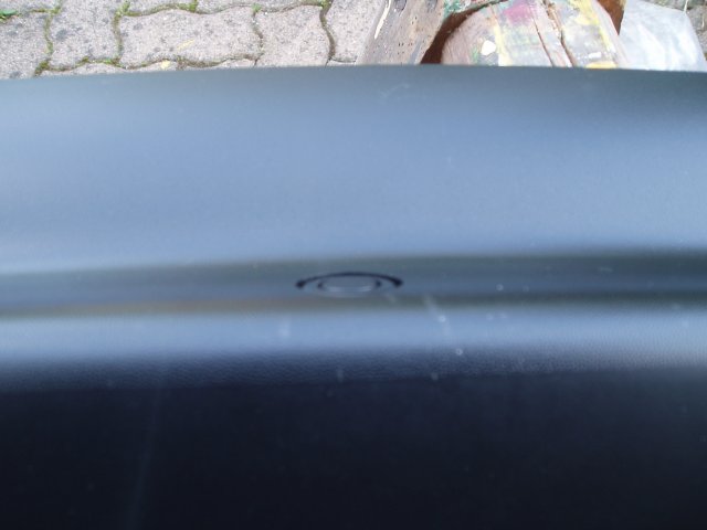

Voilà la fin ce que vous devriez avoir :
http://www.forumpassat.fr/uploads/893_p4270018.jpg
http://www.forumpassat.fr/uploads/893_p4270019.jpg
http://www.forumpassat.fr/uploads/893_p4270020.jpg
http://www.forumpassat.fr/uploads/893_p4270021.jpg
Voilà, moi je trouve le rendu proche de l'origine, et pour couronner le tout, cela fonctionne super bien.
