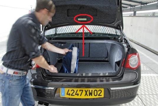

Re : [Résolu] Le coffre ne s'ouvre plus
Tu rabats tes sieges arrières et tu as une "manette" la ou tu as le triangle de signalisation... J'essaye de te trouver une photo pour t'indiquer plus clairement
C'est là...
http://www.forumpassat.fr/uploads/3391_coffre_passat_image_photo_leader.jpg
Après l'avoir ouvert en manuel et l'avoir mis en automatique il s'ouvre correctement maintenant.
Merci liljoss
c'est quoi cette manette
elle est pas la moi wink
Je pense qu'il y a eu un rappel la dessus car j'ai eu le souci avec ma serrure et ils m'ont remplacé cette poignée aussi (elle était phosphorescente à l'origine)
