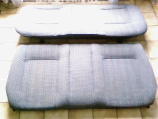

Voila aussi une photo de la banquette :
http://www.forumpassat.fr/uploads/3947_sp_a0297.jpg
Elle a été démontée et entièrement nettoyée elle est nickel.

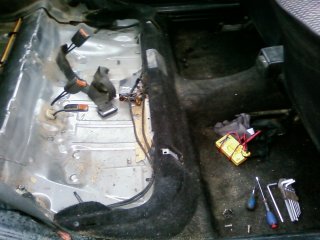

Bon et bien j'ai déposé (sans mal) les deux sièges avant, c'est vraiment bien fichu le système de fixation [bravo] j'espère que le remontage sera aussi rapide et facile.
Le tissu est nettoyé, la toile noire cirée et les plastiques sont propres et passés au nettoyant rénovateur plastique bref la sellerie retrouve une seconde jeunesse big_smile demain je passe le shampooing sur la moquette et après un coup d'aspirateur je remonte les sièges.
Je vais aussi démonter l'habillage plastique entre les sièges pour tout nettoyer et pouvoir aspirer les endroits pas simple d'accès comme l'emplacement du levier de frein a main.
J'ai aussi remarqué que le ciel de toit sera a refixé a l'avant coté passager et un peu a l'arrière mais c'est rien ça c'est de la finition.

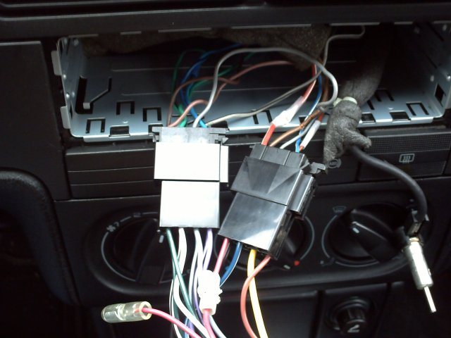

Pourrais tu me prendre une photo des fils de branchement de ton autoradio ?
Pas les fils de l'autoradio en lui même mais ceux du faisceau de la voiture.

Voila:
à gauche cosse pour les hauts parleurs
à droite cosse pour  +permanent (le petit rouge qui devient jaune)
                     + après contact (gros fil rouge et blanc qui reste rouge)
                     masse (fil marron)

Merci.
Le marron pour la masse je l'ai.
Le gros rouge et l'autre plus petit j'ai aussi.
Cable d'antenne j'ai aussi.
Les cables de HP j'ai aussi.
Seulement j'ai pas de tension au niveau du fil en lui même.
D'ou ça peut venir ????
Sachant que le fusible est OK.
[roll]
Re : Remise en état Passat III 1.6TD CL : plein de questions.
Marron / rouge
Bleu / blanc
Gris
Voilà les 3 fils qui sont non branchés.
Mais l'autoradio est installé et fonctionne.
A quoi correspondent ces fils ?
L'éclairage de la console centrale peut être ?
Vu qu'elle n'est pas éclairée... mais là j'avoue je ne vois pas ou ça va se brancher...
