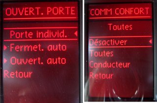

Je viens d'acquérir une SW 140 de 12/2008 il y a une semaine. Je n'arrive pas à programmer dans le menu Confort/ouverture de porte la fonction fermeture auto. Normalement, les portes devraient se fermer automatiquement lorsque la voiture roule à + de 15km/h. (page 28 du manuel)
La programmation se fait bien, mais les portes ne se ferment jamais.... aurais je oublié d'activer une fonction ou autre ?
Merci pour vos réponses

tu as bien mis "fermeture auto" dans l'odb ?
as tu activer aussi les commandes confort sur "TOUTE" et pas seulement "CONDUCTEUR"
si tout est bien fait:
il faut ensuite valider par un "redemarage du vehicule"
si n'y rien n'y fait
alors il faudrais brancher vagcom ou la valise concession pour voir si il n'y a pas un probleme sur le calculateur confort sad
as tu essayer de la faire manuellement avec le bouton de fermeture a coter de la poignée conducteur ?
pour savoir si les portes se verrouillent de l'interieur a part entendre un clac arriver a la limite de vitesse tu ne pas peux pas le savoir, autrement
il faudrais que quelqu'un essaye d'ouvrir de l'exterieur pour voir.

J'ai validé la "comm.confort" à toute (normalement ce n'est que pour les lèves glaces)
Un arrêt complet et redémarrage et je viens de refaire le test, sans succès.
En appuyant sur le bouton d everrouillage côté poignée porte, tout fonctionne correctement.
Effectivement pour le savoir, il y a deux solutions :
- entendre le bruit du verrouillage
- rouler et ouvrir la fenêtre et essayer d'ouvrir la porte en roulant....
Je ferrais certainnement un tour chez VW pour valider cette histoire.
http://www.forumpassat.fr/uploads/3601_prog_portes_web.jpg
Merci pour l'instant.

J'ai ramené la voiture chez VW et c'était bien un PB d'ODB. Voilà le PB est résolu.
