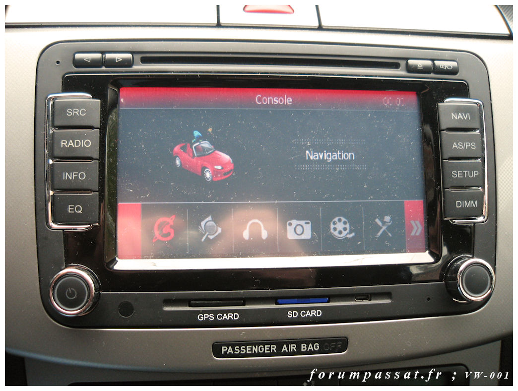

Accueil :
Ecran d'accueil lorsqu'on appuie sur le bouton "NAVI"
Nous pouvons y voir plusieurs boutons en bas de l'écran. En fait, cet écran est un 'Launcher' (une logiciel qui est super-positionné à l'écran Win CE que nous verrons tantôt)

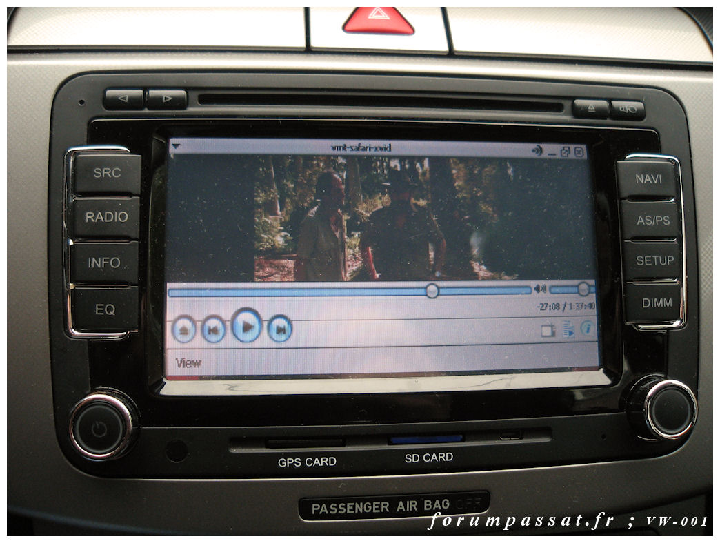

Vidéo :
En appuyant sur le bouton "Movie" (logo bobine de ciné) un nouveau soft s'ouvre à moi. C'est coreplayer, logiciel gratuit permettant de lire une multitude de fichier vidéo.
http://www.forumpassat.fr/uploads/11_img_2941.jpg

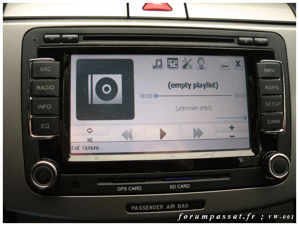

Musique :
En appuyant sur le bouton "Music" (logo en forme de casque) un logiciel 'nitrogène' remplace le lecteur par défaut de la station du witson.
http://www.forumpassat.fr/uploads/11_img_2942.jpg

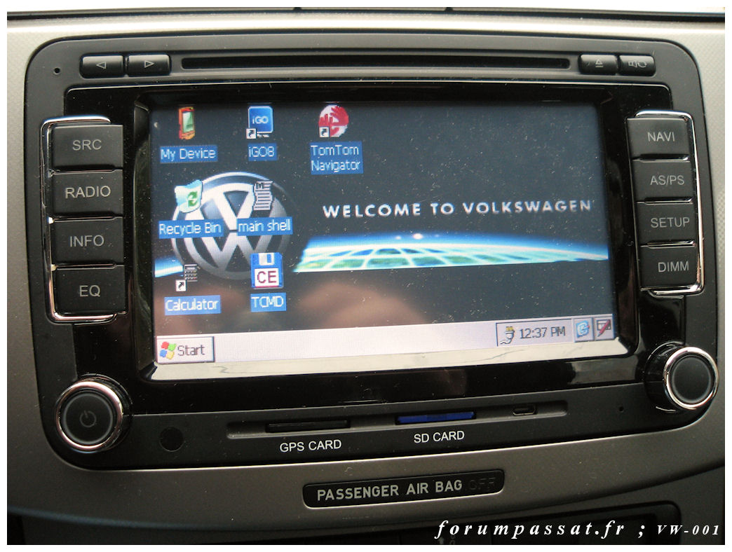

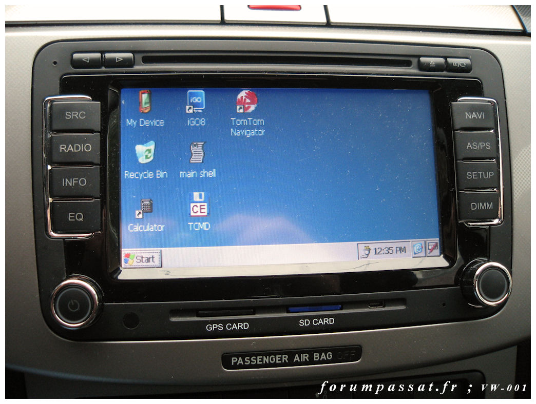

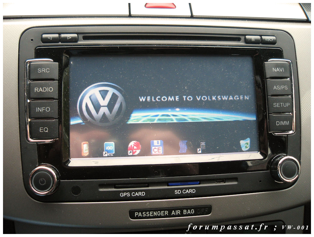

Ebook :
Ce bouton, initialement, servait à lancer un lecteur pdf, pas  vraiment d'utilité ici. Il a été remplacé par le lancement de l'interface de wince 5.0 (style pda - écran d'accueil windows).
Comme vous pouvez le remarquer, j'ai mis un logo vw dessus, vous verrez tantôt sur un autre cliché comment faire.
Sur cette photo, on peut retrouver quelques icônes mais pas la barre de menu (que j'ai cachée)
http://www.forumpassat.fr/uploads/11_img_2943.jpg

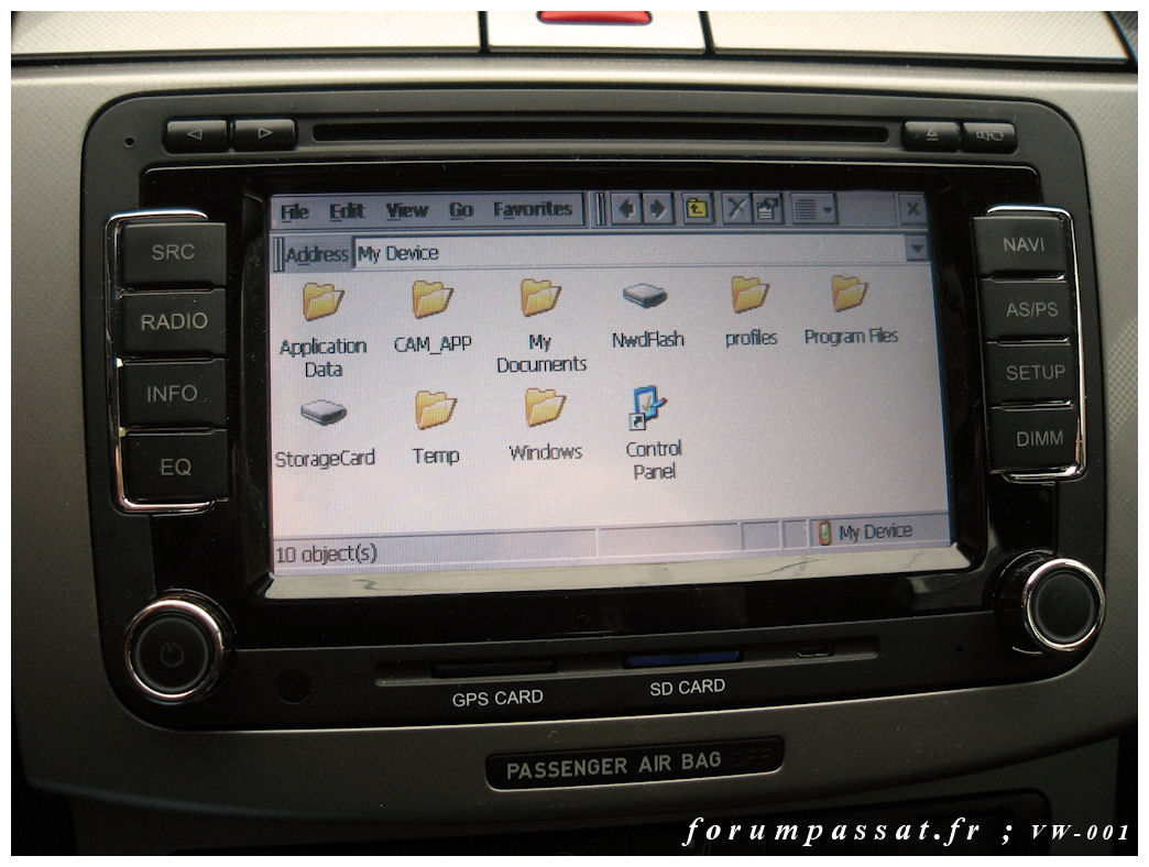

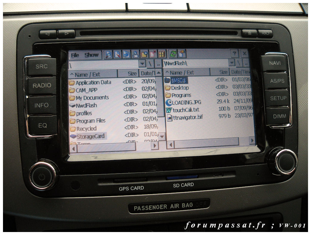

Total commander :
Pour travailler sur total commander, j'ai simplement cliquer sur l'icône lui étant associé.
Ce logiciel prévu adapté pour pda, vous permettra de travailler aisément sur les répertoires du système, mais également de la carte mémoire se trouvant dans le logement "gps".
Celui marqué SD, n'est pas visible
http://www.forumpassat.fr/uploads/11_img_2944.jpg
Lancement d'explorer depuis total commander :
Dans le répertoire \\nwdflash\\$MSD$\App il y a les exécutables de l'appareil qui sont installé d'origine, et ceux que j'ai rajouté.
ATTENTION : toutes manipulations que vous ferez et provoquant une erreur, ne pourrons m'être imputées, seul votre responsabilité sera engagée.
http://www.forumpassat.fr/uploads/11_img_2945.jpg

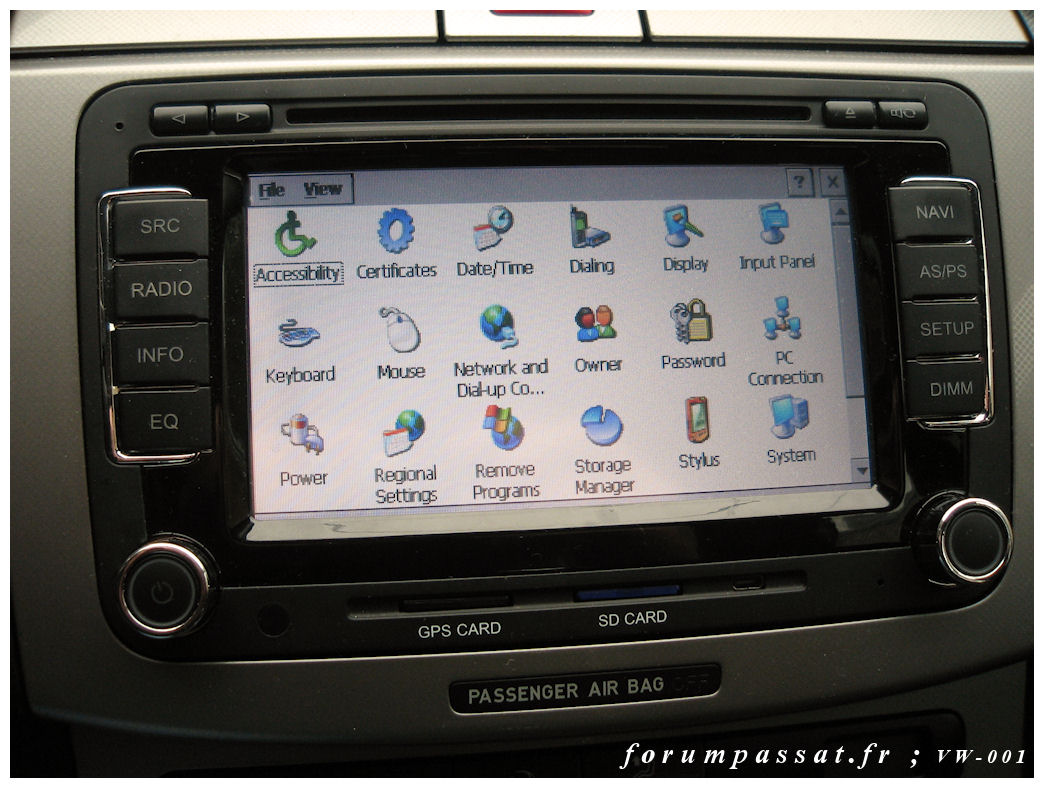

Panneau de configuration (style windows)
http://www.forumpassat.fr/uploads/11_img_2946.jpg

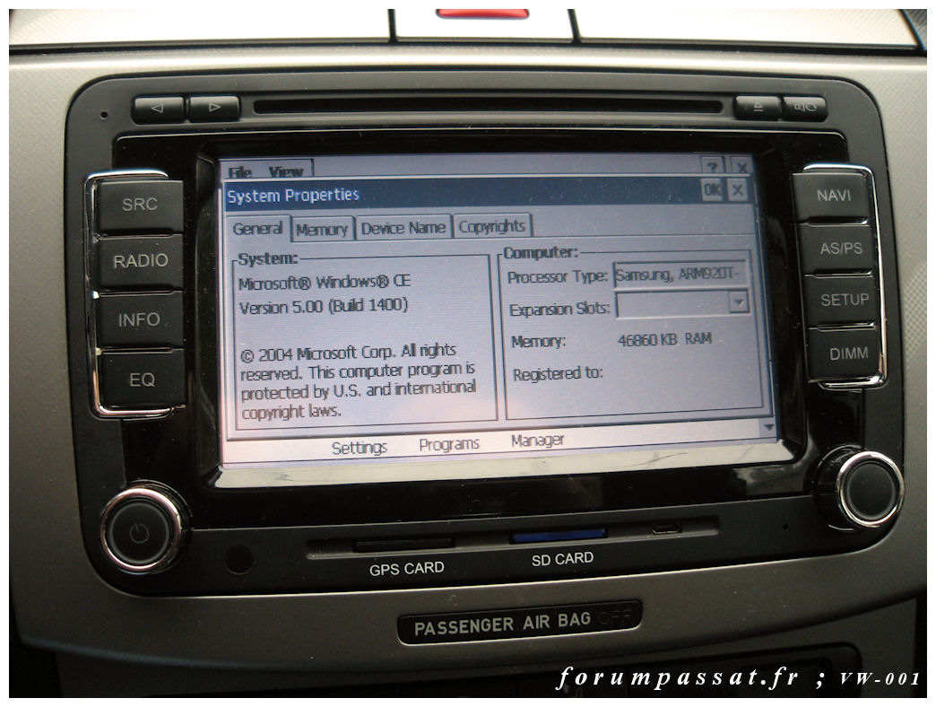

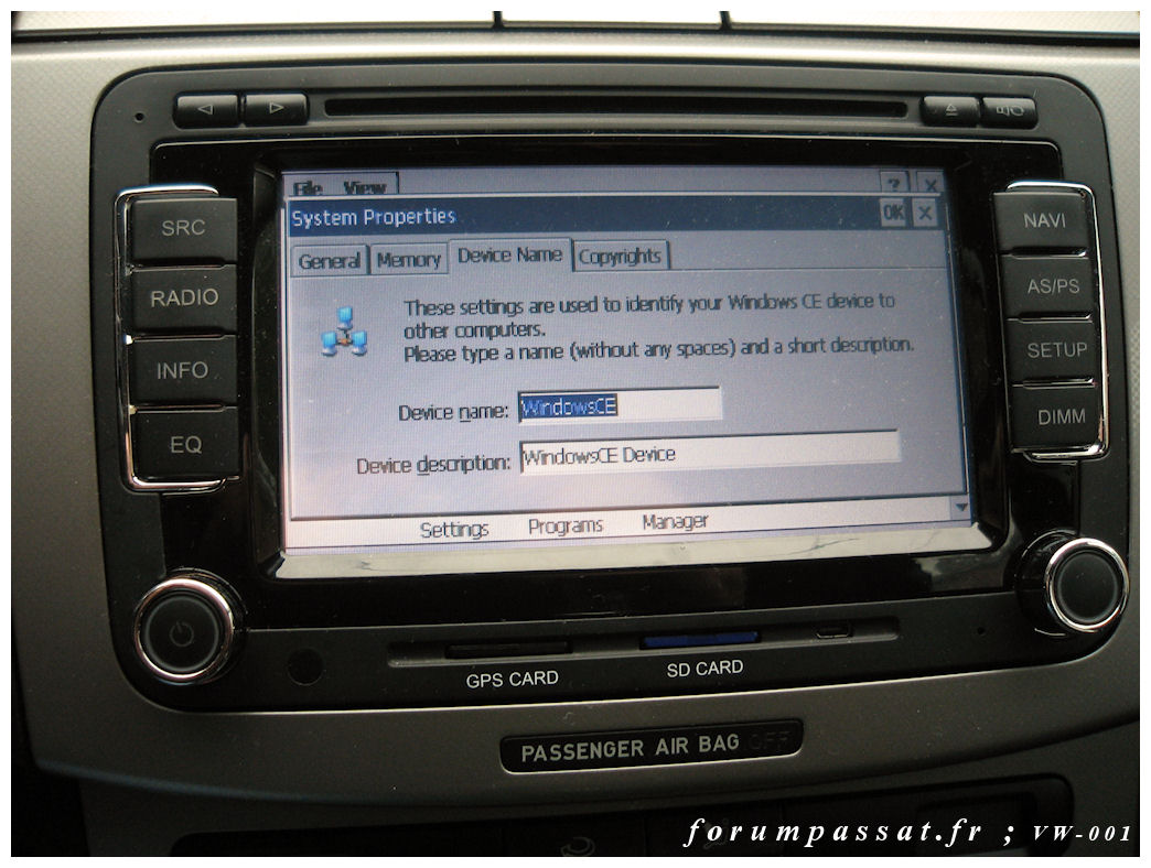

Onglet système :
Permet de voir la configuration de l'appareil, mémoire etc...
http://www.forumpassat.fr/uploads/11_img_2947.jpg
http://www.forumpassat.fr/uploads/11_img_2948.jpg

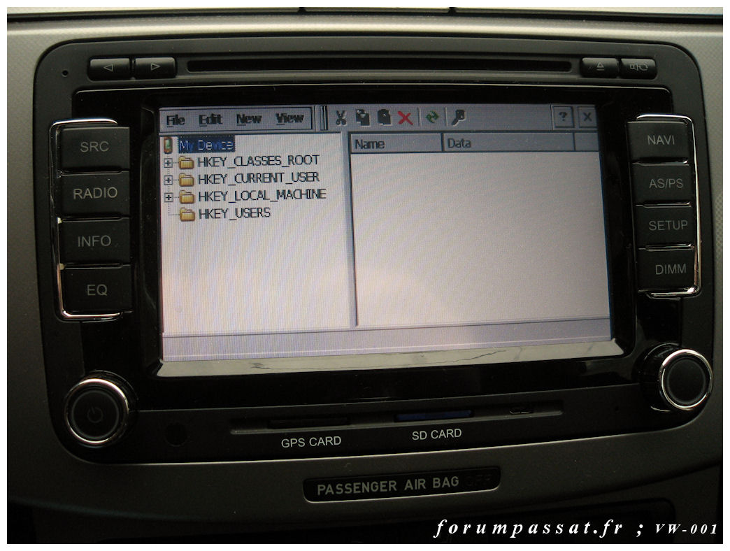

Lecture du registre de l'appareil:
http://www.forumpassat.fr/uploads/11_img_2949.jpg

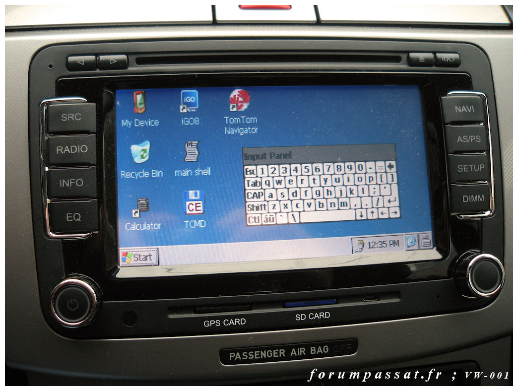

Comment faire pour pouvoir taper du texte ou autres, style changer de nom d'un fichier etc. étant donné que nous ne disposons pas d'un port usb (pour certains) permettant de brancher un clavier et souris sans fil... et bien un clavier virtuel existe, il suffit d'aller le cocher en bas à droite et décocher hide pour voir apparaître ce clavier qui se superposera sur toutes les applications (le déplacement se fait via la barre de l'onglet)

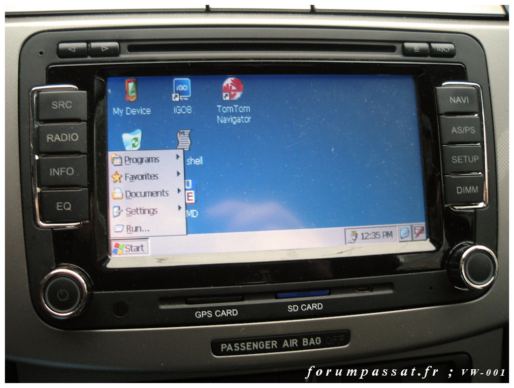

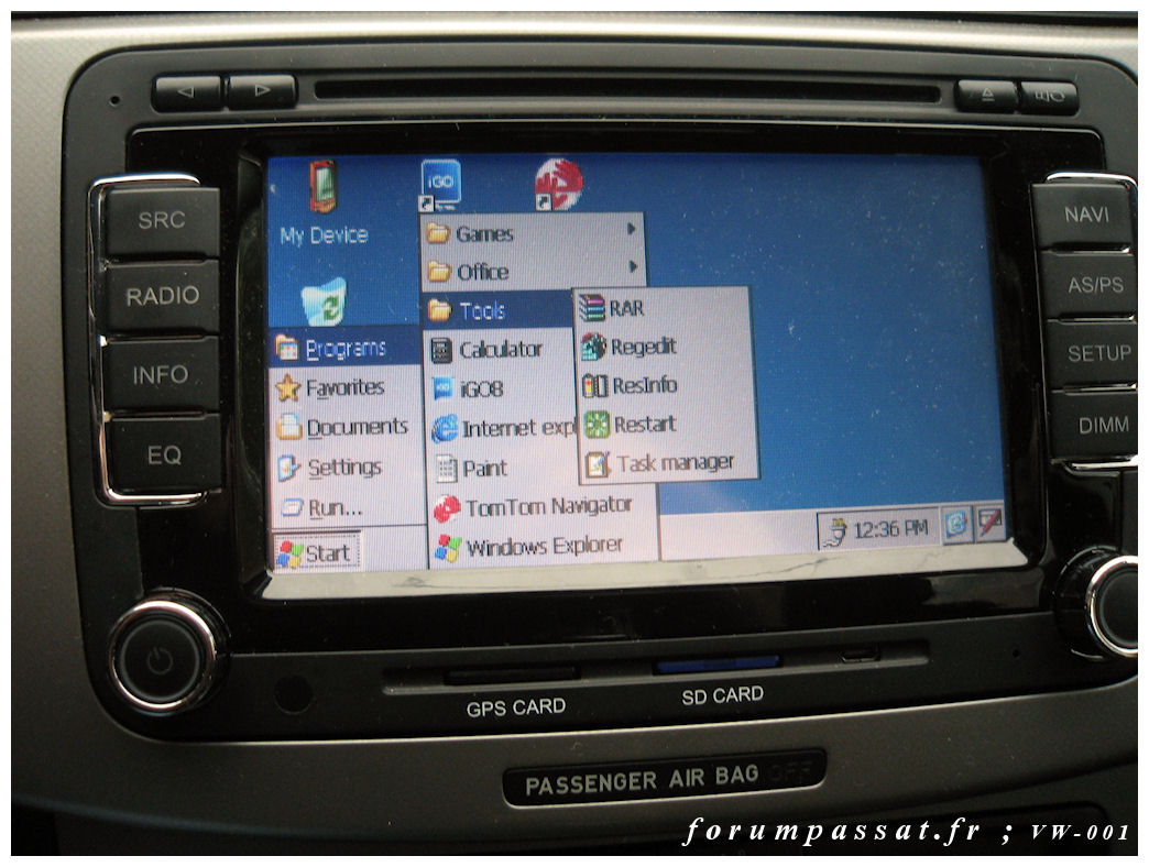

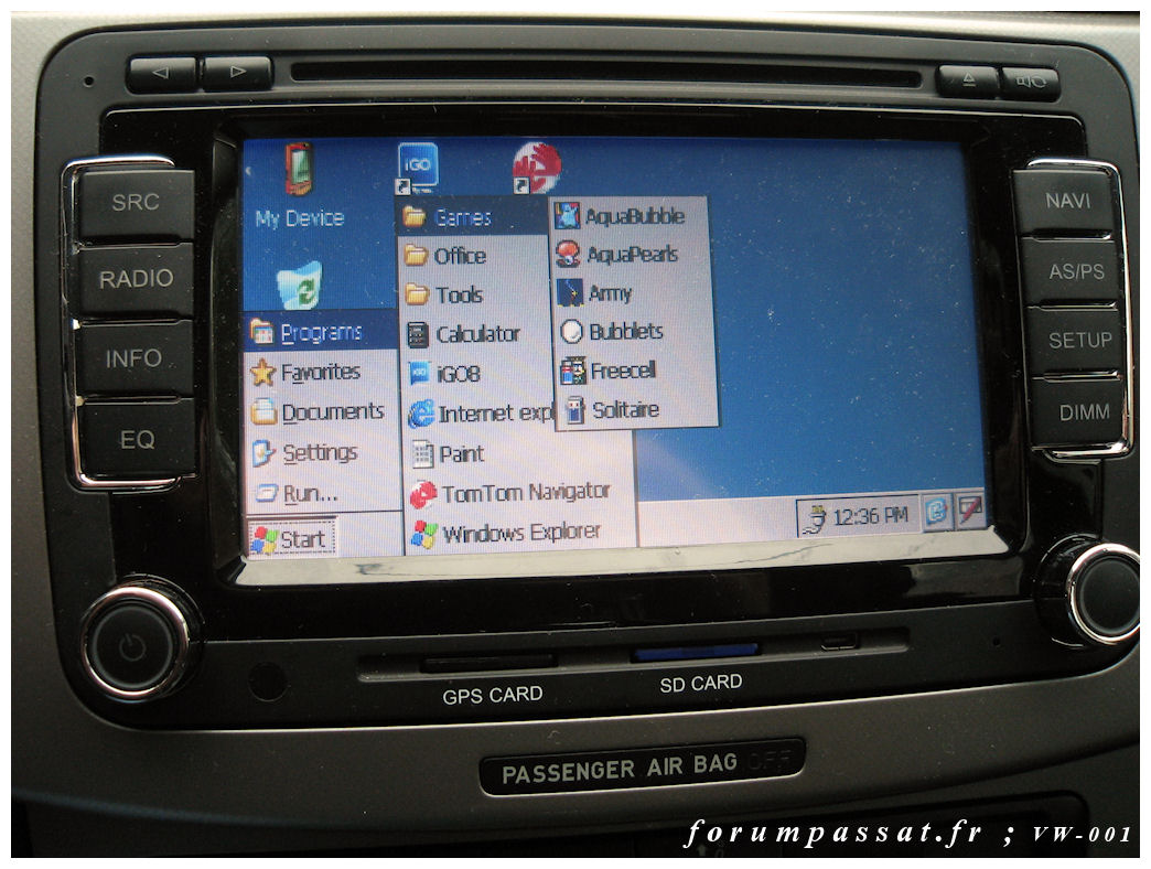

Un menu à la sauce windows
http://www.forumpassat.fr/uploads/11_img_2953.jpg

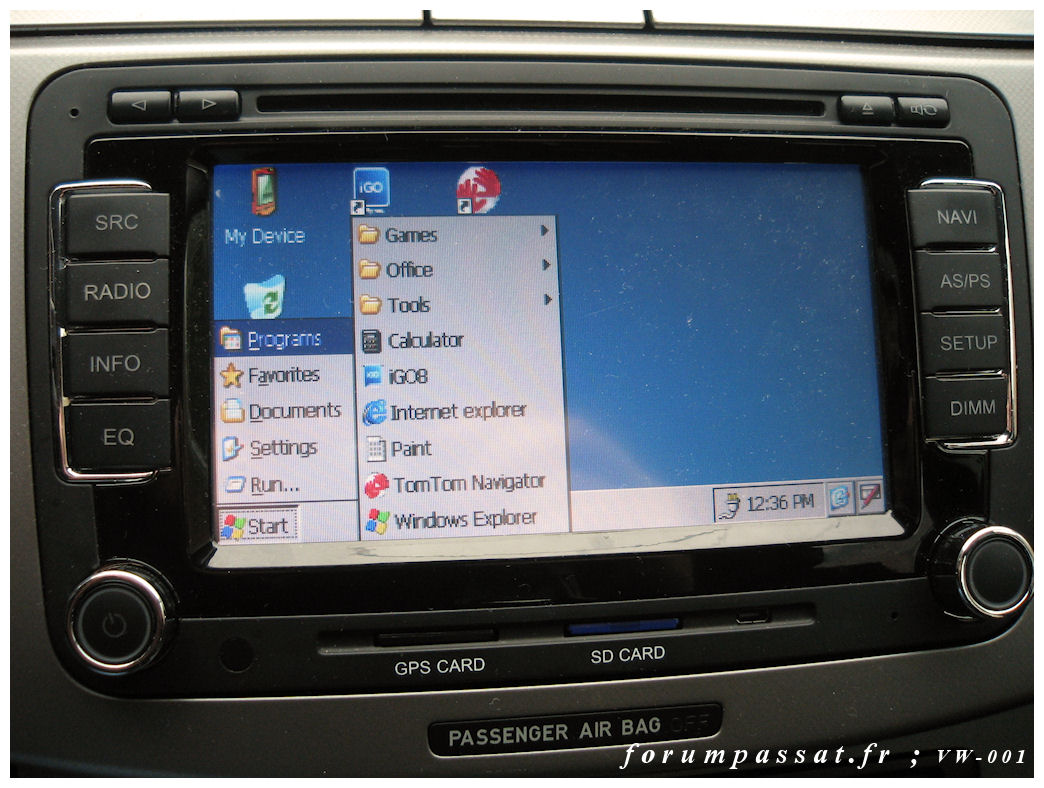

Avec des programmes
http://www.forumpassat.fr/uploads/11_img_2954.jpg
Des jeux
http://www.forumpassat.fr/uploads/11_img_2955.jpg

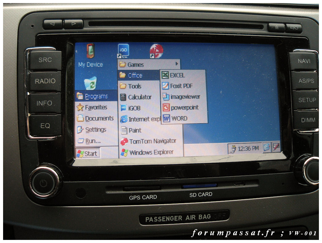

Des outils bureautiques
http://www.forumpassat.fr/uploads/11_img_2956.jpg
Des outils
http://www.forumpassat.fr/uploads/11_img_2957.jpg

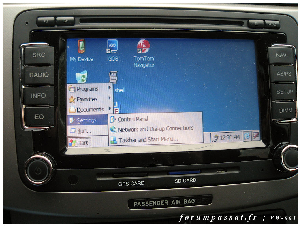

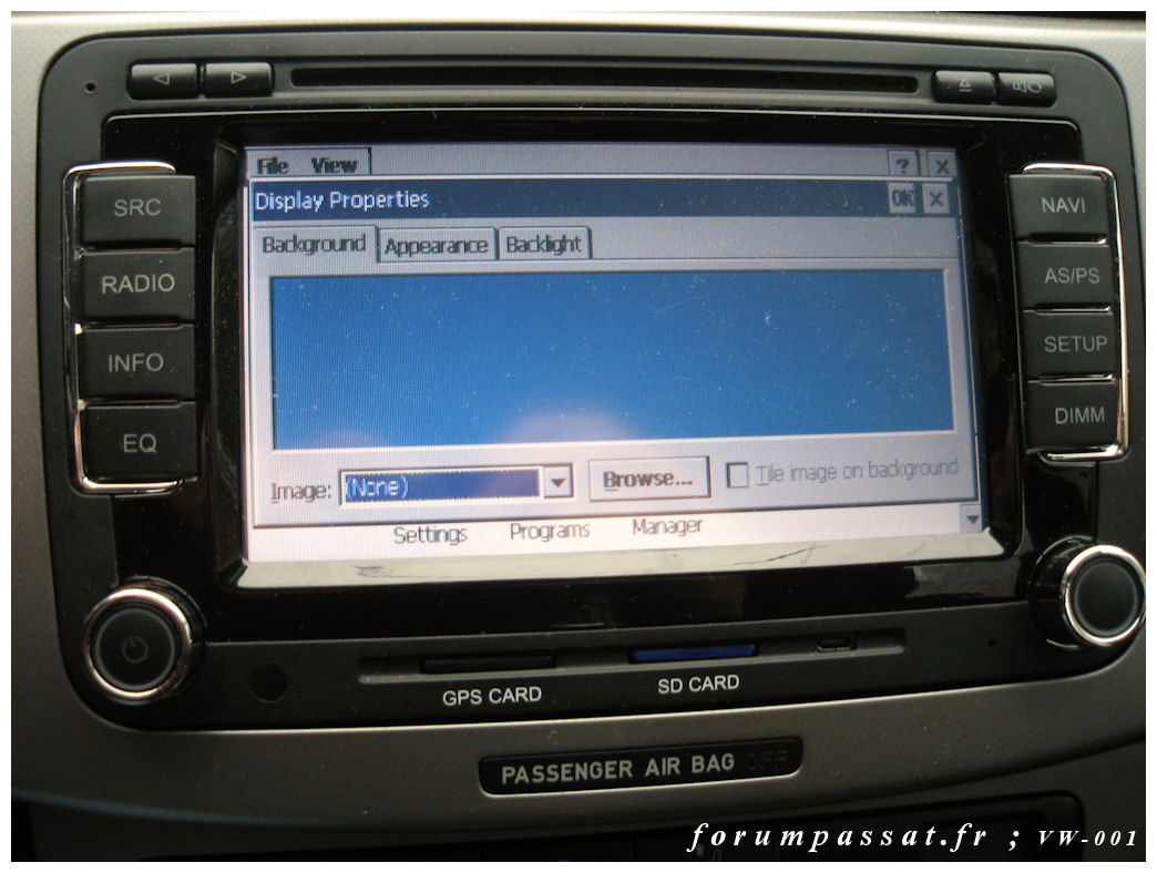

Accès panneau de configuration:
http://www.forumpassat.fr/uploads/11_img_2958.jpg

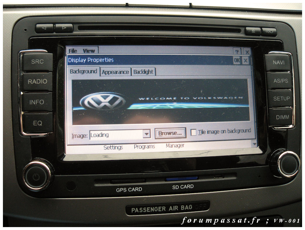

Style changement du fond du bureau (background)
http://www.forumpassat.fr/uploads/11_img_2959.jpg
On choisi le fichier de fond, (bmp, gif, jpeg) en parcourant le browser
http://www.forumpassat.fr/uploads/11_img_2960.jpg
Et nous voilà avec un super fond d'écran... reste plus qu'à déplacer les icônes et les mettre où bon vous semple.
