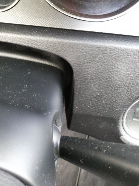

Une cosse plate un peu retaillé et pas mal de scotch isolant(on sait jamais)
ensuite c est par là que j suis passé...

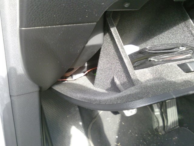

http://www.forumpassat.fr/uploads/2958_photo0167.jpg
Derriere le vide poche on dirait que c est fait pour...
Ensuite par dessus la colonne de direction et le faire remonter coté droit jusque vers la jonction du soufflet et du plastique du tableau de bord.

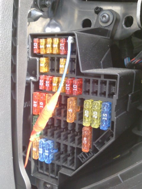

Dans ce coin...
http://www.forumpassat.fr/uploads/2958_photo0168.jpg
Apres vous y etes puisque l emplacement du poste est vide en regardant dedans vous verrz votre fil la distance est courte...
http://www.forumpassat.fr/uploads/2958_photo0169.jpg
Voilà j espere que ca en aidera certain.Je n ai pas eu besoin de demonter l habillage et le fil est invisible.Miracle ca fonctionne et j suis trop content.[hello]

Ok, nickel, mais quand l'emplacement 6 est déjà pris ??? hmm
Perso, je n'ai de libre moi, que le 9 et le 11, le F9 c'est pour la 4motion apparemment... le F11 j'ai pas trouvé... j'ai testé le voltage, j'ai 12,36 contacte allumé.
As-tu pensé à placé un fusible sur ton fil ?
Ne serait-il pas préférable de mettre un relais pour faire la liaison, si oui, quelqu'un pourrait-il nous filer un p'tit tuyau...

Excusez moi de me meler de cette discussion mais je cherche un + apres contact pour mon poste donc si j ai tout lu de cette installation de led la borne sd11 fusible 11 est un + contact libre?
Normalement fusibles à gauche tableau de bord (SC) 1 à 11 et 22 à 27 sont du + contact, idem à droite SD 1 à 11, mais il faut toujours vérifier car selon les versions les affectations peuvent pas mal changer.
Je ne sais pas ce que tu veux alimenter avec ton + contact, mais effectivement sur une alimentation il faut toujours mettre un fusible (à calibrer selon l'appareil à alimenter). Si tu as un emplacement vide tu peux utiliser ce dernier pour y mettre un fusible, c'est plus propre comme montage, évidemment ça demande un peu plus de travail car il faut démonter le porte fusibles pour aller t'y connecter par l'arrière proprement.
