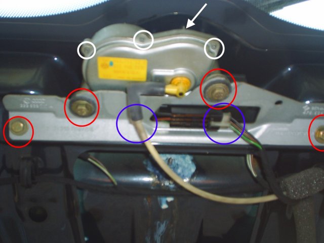

Maintenant mon essuie-glace est bloqué à 1/10 de sa course mais plus moyen de le faire bouger à la main! (symptôme qui change en cours de route...)
Donc voilà, j'ai démonté la garniture de hayon, et ai découvert l'envers du décors. Rien d'anormal à signaler. J'ai testé les fils: ok.
Je voulais donc ouvrir le moteur, comme proposé par Boraman, mais pour ce faire, avant, je voulais démonter le moteur du hayon... et là je ne sais pas comment m'y prendre.
J'ai démonté la latte qui emprisonne le moteur et le fixe en même temps au hayon (boulons en rouge), déconnecté le moteur et l'arrivée de lave-glace (en bleu), mais pas moyen de tirer le moteur (retenu je suppose par l'axe qui entraîne l'essuie-glace de l'autre côté du hayon (flèche)).
Ensuite je suppose que les rivets précités sont ceux que j'ai entourés en blanc, mais comment les enlever, et comment ensuite remettre le tout ! ! ! ? ? ? J'aimerais savoir avant de me lancer.

Salut me revoilà,
pour demonter le moteur tu dois d'abord déposer le bras d'essui glace en enlevant l'ecrou de 13. Ensuite par l'interieur tu defais la bride de maintien en devissant les 4 vis de 10 et là le moteur s'enleve.
pour les rivets tu les fais sauter avec une perceuse et un foret, tu nettoie tout l'interieur du moteur et enleve la graisse qui a durcit a l'interieur.
pour le remontage soit tu as des rivets qui correspondent soit tu remontes avec des vis.
Et le tour est joué !!!!!!!!!!!
