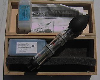

Si tu veux en avoir le coeur net pour ton joint de culasse, il suffit de faire un test Co2. On utilise un petit appareil qui s'appelle BEM MULLER. On ouvre le bocal du vase et on aspire un peu d'air. L'appareil contient un liquide réactif de teinte bleue, s'il vire au jaune t'es bon pour le joint de culasse, si ça reste bleu tu peux chercher la cause ailleur.
http://www.forumpassat.fr/uploads/41_pdgrefr7.gif

http://www.forumpassat.fr/uploads/41_bem_muller.jpg

Salut Chris,
Excellent appareil de test ce BEM Muller.  je vais absolument me le procurer. On le trouve en centre Auto ?
En tout cas je croire les doigts qui ne vivera pas au jaune.
Cet appareil est connu par tous les garagistes ? Parce que ca leur eviterai de dire qu'il faut decullasser et faire payer.

Non malheureusement on ne trouve pas en centre auto, c'est un appareil assez ancien qu'on ne trouve plus dans le commerce, je pense. C'est une marque qui commercialisait du matériel de garage, mais qui n'existe plus. La photo vient d'ebay donc celui là est à vendre. Par contre le liquide réactif, on trouve toujours. C'est pas de la technique d'électronique embarquée, mais bon il reste encore quelques vieilles astuces qui marche.

Ok ,j'ai vu sur ebay d'autres dispositif du genre mais avant d'en acheter un , je peux utiliser un detecteur de CO2 comme l'eau de chaux ?. Comme on utilise lors des premiers cours de chimie à l'école. Je prends un echantillon de mon ldr actuelle et je le melange avec la solution eau de chaux. Si ma solution se trouble, je suis bon pour un joint de culasse!! Mon test est-il fiable comme ca ?

Le réactif utilisé (bleu qui vire au jaune) c'est je pense du BBT, bleu de bromothymol.
L'eau de chaux peut aussi fonctionner, le soucis c'est pas tellement le réactif mais aspirer suffisamment de gaz pour le test (c'est pas le liquide de refroidissement que tu doit aspirer) mais l'atmostphère gazeuse qui se trouve au-dessus. Les systèmes de test c'est soit un tube avec une poire pour aspirer, soit un système étanche qu'on palce à la place du bouchon du vase.

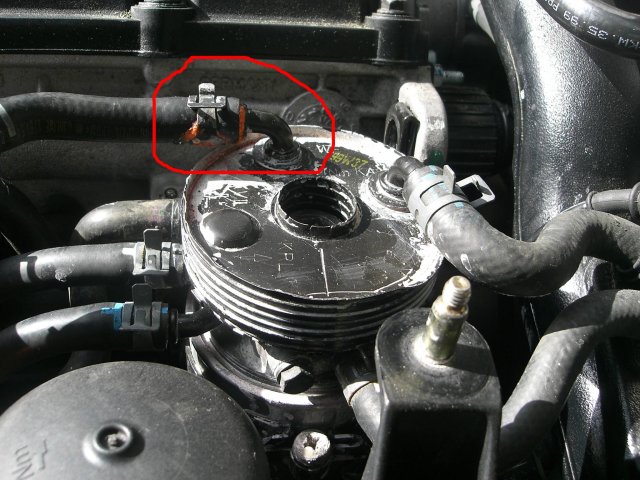

http://www.forumpassat.fr/uploads/1825_filtecombustible2.jpg
En démontant mon cache moteur pour controler l'état visuel des durites dans l'ensemble, je remarque un dépot rose foncé autour de la durite d'arrivé de ldr sur le filtre à combustible. Ce dépot n'etait pas apparente  de manière significatif lorque j'avais changé ma sonde de ldr par un mecano. j'avais constaté des traces de ldr tout autour du filtre à combustible qui me paraissait etrange mais je suis dis que le ldr avait giclé lors de l'operation de changement de sonde.
L'origine de mon problème de glouglou viendrait peut être de cette fuite au niveau cette durite. Je dis peut être car je ne sais encore sûre si cette durite à elle seule est la cause de mon problème. (comme j'aimerai que ca soit ca !!).
Pour l'instant je vais la remplacer. Chez WV ils ne vendent  pas en détail cette portion de durite de 3-4 cm. Ils vendent toute la ligne du circuit . Debile de leur part! non ?
J'irai voir en centre auto s'ils ont ce type de durite.
D'après vous la fuite à ce niveau de la durite est-elle du à une surpression ou tout simplement parce que la durite est défectueuse ?
Après remplacement de la durite, je purge mon circuit et je vais tendre l'oreille si le bruit de glouglou se fait entendre. S'il disparait, je serai trop trop content.
Pour le test de joint de culasse, aucun garage de ma région ne dispose de détection de type ben muller, même chez WV.

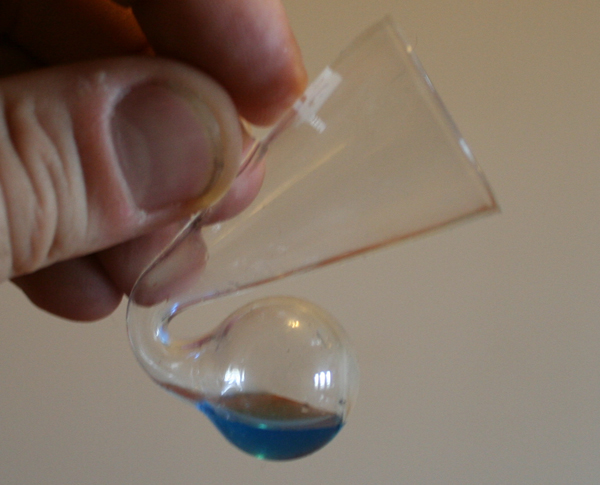

Pour le testeur c'est pas trop grave tu peux t'en procurer un facilement dans un magasin d'aquariophilie, le BBT est aussi utilisé pour tester le taux de Co2 dans les aquariums. Il suffit de bricoler un peu le système pour que ça s'adapte, tu mets le BBT ensuite tu retournes la fiole pour que l'air du vase entre par le cône ensuite croiser les doigts pour que ça ne vire pas au jaune.
http://www.forumpassat.fr/uploads/41_checker3.jpg

Merci bcp pour l'info. Je vais chercher un magasin d'aquariophilie le plus proche de chez moi.
J'y pense le BBT risque de virer lègèrement à cause de l'air ambiante avant même que je le présente au niveau du vase ? Si je souffle légèrement dans la fiole, le BBT va virer au jaune ce qui permettra de comparer par rapport à l'air dans le vase.

Le BBT ne vire pas au jaune à l'air ambiant. Tu verras normalement il y a une petite carte de teinte avec le flacon qui indique les diverses teintes qu'il prends selon l'acidité.

A propos de ma durite, en centre auto ils n'ont pas ce genre de durite et chez WV ,sur Ekta, ils m'ont même pas pu  me dire les caractéristiques de la durite (diamètre interieur et extérieur) pour que je trouve chez un grossite de pièce.
Quelqu'un sait les dimensions de la durite d'entré de ldr vers le refroidisseur (échangeur eau-gasoil) ?
Voir photo ci-dessus entouré en rougé ou on voir un depot de ldr.
