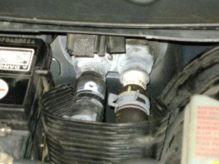

Re : Bruit de circulation de fluide dans l'habitacle ?
J'ai trouvé une purge sur les durites de chauffages !!!!!
http://www.forumpassat.fr/uploads/1215_dsc00123.jpg
il faut enlever un collier plastique noir qui sert le soufflet en accordeon dans lequel ce trouve ces deux durites.
Il n'y en a qu'une avec purge .
enlever le collier metal a l aide d'une pince et soulever la durite du raccord metal pour la decollée et la reculer legerement.
Perso a froid la purge ne donne rien , a chaud le fait de pince le collier metal provoque une fuite par la purge et là de l'air il yen a !!!!!
Depuis  a plus de glouglou !!! ( pour l'instant)
Hervé

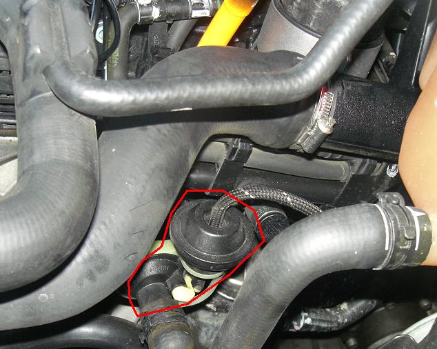

Salut Hervé.
Rien de prononcer "joint de culasse", ca me donne des frissons dans la dos.
La soupage de chauffage c'est bien celle que j'ai entouré en rouge. Si c'est elle, j'ai pas remarqué une eventuelle fuite. A propos quel est son role par rapport à un thermostat ? Elle joue un rôle de régulateur de température ?

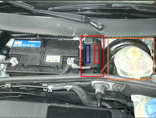

Le collier des durites de chauffages, tu l'enlèves comment ?Tu le tire du haut vers la bas ?
Tu as déserré quels durite,celui en rouge ? Dans les deux durites, tu as de l'air ?. Si c'est ces durites qui sont sont à l'originde du bruit alors c'est génial.
Le gros cylindre noir, ce que tu appelles servo de frein ?
http://www.forumpassat.fr/uploads/1825_durite.jpg
pour retirer la partie accordeon il ya un collier en plastique du cote habitacle ( collier serflex) là une pince coupante est necessaire.
Aprés l'accordeon est déja coupé en deux sur la face inferieure , on arrive assez facilement a l'ecarte pour pouvoir le descendre le long des durites.
Une fois les durites degagées tu verras une seule est équipée du purgeur, celle coté passager, il y a un petit trou avec une marque blanche.
Perso j'utilise une pince  multiprise pour glisser le clips metal en arriere.
Attention de ne pas reculer trop la durites sinon glou glou glou...
Hervé
en fait la durite est montée sur un tube metal qui rentre dans l'habitacle.
le clips metal ne cache pas le trou au depart mais maintient la durite serré sur le tube , normal.
lorsque tu deplace le clips , assure toi due celui ci ne comprime plus la durite sur le tube, on sent une legere boursouflure a l'extremeite du tube , des lors il faut decollé la durite du tube . dés que la durite bouge un peu tu la recule de 1 a 2 cm maxi ! le petit trou sur la durite avec le repere blanc arrive a ras du tube metal maintenant l'air et le liquide peuvent s'echapper.
Si tu tire trop fort la durite sort du tube et le LDR s'en vas[padac]
En premier  moteur froid j'ai remis 1/2l dans le vase en depassant le maxi puisque c'est pour purger , mise en route avec legere acceleration vers 1200tr le liquide a commence a couler.
j'ai remis durite et collier en place , roulé 10 min pour avoir 90° , le circuit est chaud et sous pression , le simple fait de pincer le clips metal laisse echapper de l'air et un peu de LDR par le trou de la durite , sans même avoir a reculer la durite !
J'ai purgé tant que le liquide sortait mousseux .
En fait rien de bien compliqué tu verras ! par contre quel pied [dac][bravo]:D bye bye glou glou.
Du coup toute la petite famille a fait une ballade avec titine ......
C'est bô l'amour .....
Franchement c'est rien , mais quel pied de ne rien entendre , ça fait un an que ce bruit me pourrie le plaisir de ma passat.
Hervé
