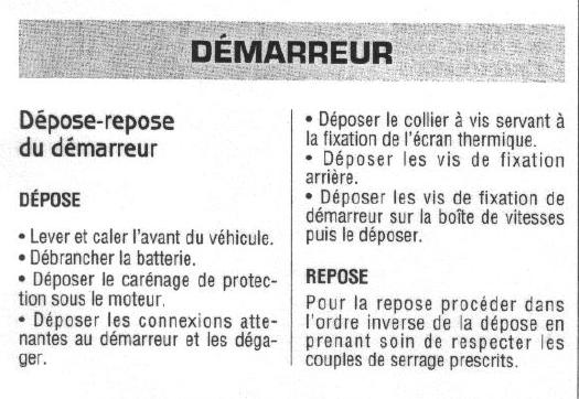

http://www.forumpassat.fr/uploads/133_demarreur.jpg
Voila tout ce que dit la RTA... [roll] c'est pas très très explicite mais bon... Faut faire avec !
je vois qu'ils parlent de vis de fixation arrières... les as tu trouvées ?

merci pour la notice, mais je l'ai acheté hier mais aucuns dessins explicatifs, c'est vraiment vague leur commentaire, comment faire pour mettre les photos ?
