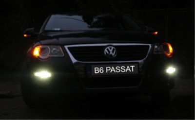

J'ai vu que Beni avait exactement fait ce que je souhaitais faire ... Photo # 14 dans la galerie tuning...
Beni a écrit:
http://www.forumpassat.fr/uploads/848_showimageaspx.png
