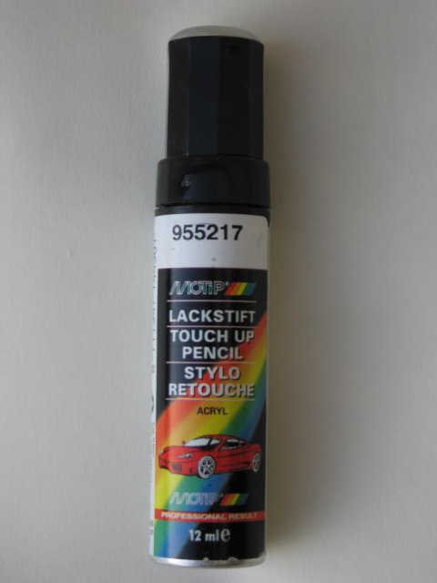

Sujet : Retouche petites sur rayures jantes alliage
Suite à une petite griffe sur une jante, j'ai trouvé ce petit tube de peinture avec pinceau incorporé. Existe en différents gris. Le plus difficile est de trouver celui qui se rapproche le plus de la jante car il n'y rien de pis que d'avoir 4 ou 5 gris différents sous les yeux !!
Sympathique, le vendeur (Norauto) a pris plusieurs références et est venu sur le parking pour les comparer à la jante !!
J'ai opté pour cette référence.
Le rendu est un peu mat (prévoir un petit coup de vernis pour la finition).
Faire un essai préalable sur un support tôle pour se faire au maniement du pinceau (attention aux surépaisseurs).
Conclusion : Produit efficace (à considérer comme un cache misère) pour les petites rayures ou petits chocs.  Pour les choses plus sérieuses, masticage et peinture complète restent de mise.  Pour 5 euros, c'est un petit dépannage utile.

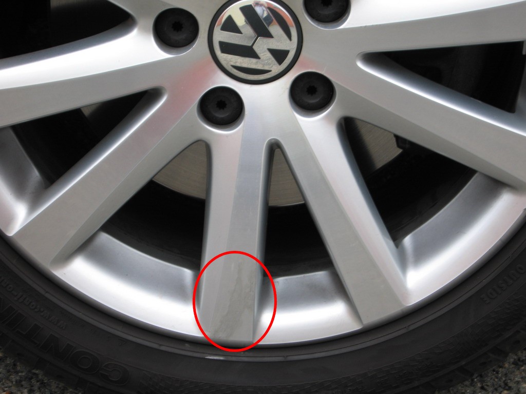

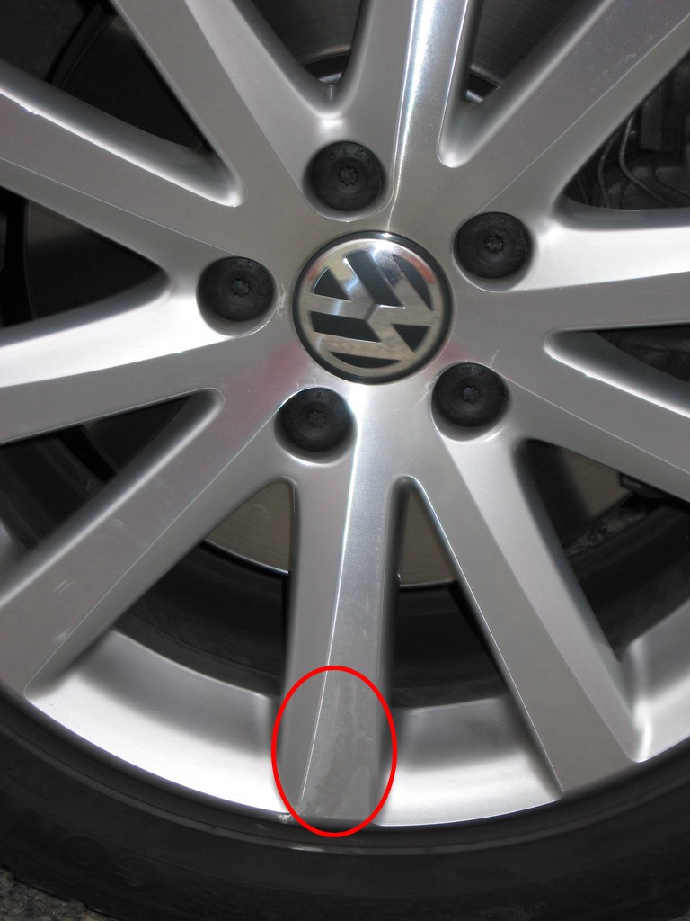

http://www.forumpassat.fr/uploads/20_passat_-_07_-_jantes_-_28_aout_2008_004bis.jpg
http://www.forumpassat.fr/uploads/20_passat_-_07_-_jantes_-_28_aout_2008_005bis.jpg
Re : Retouche petites sur rayures jantes alliage
Effectivement, c'est vraiment bien camouflé, et un p'tit coup de vernis incolore dessus, style celui fournit avec le kit retouche carrosserie... et un bon nettoyage de jante au simonis pour parfaire le tout.
