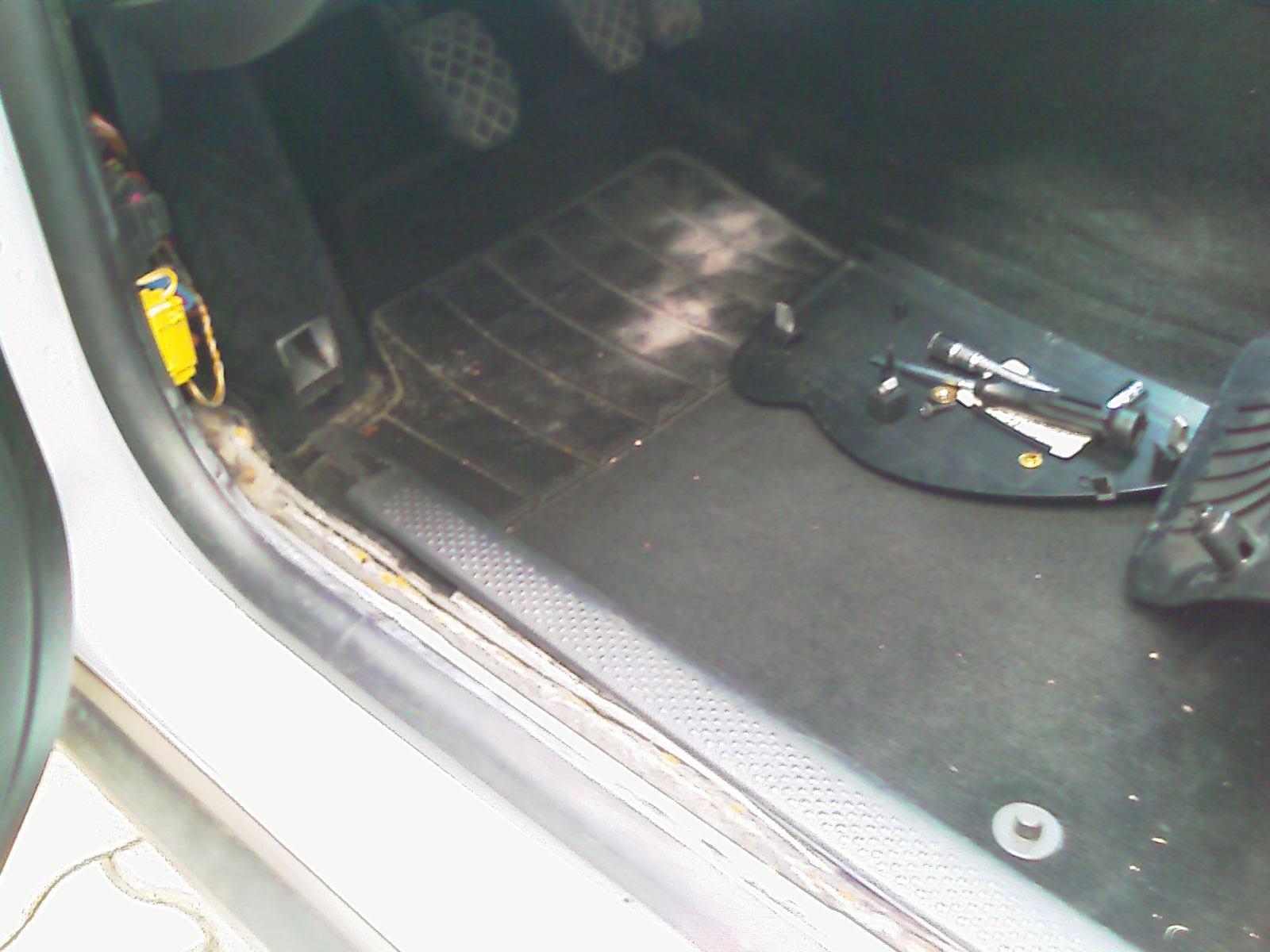

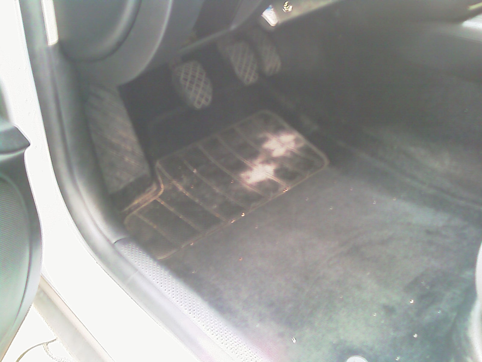

Voilà il se trouve sous la moquette :

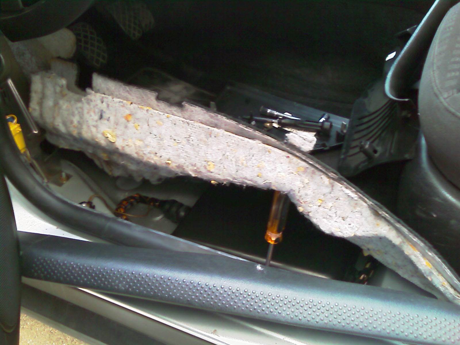

Commencer par démonter les seuils de portes puis le cache relais et enfin le repose pied :
Voilà les relais et le repose pied :
Et voilà enfin le boitier confort, pour le retirer il faut juste le soulever et le tirer il a un guide sur l'arrière ensuite vérifier l'état de la moquette ainsi que les raccordements du boitier et l'ouvrir pour voir si il n'y a pas d'oxydation des composants ou autres :
