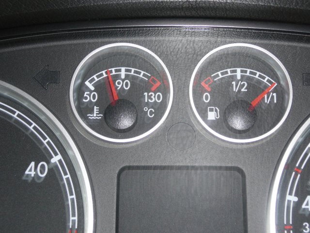

http://www.forumpassat.fr/uploads/133_p1020343.jpg
Salut a tous que pensez vous de ca  ?? Ma température ne monte a 90 que de "temps en temps" en roulant normalement sur nationale, entre 90 et 100 (un peu plus en rétrogradant pour doubler un fois ou deux...) Elle reste toujours entre 70 et 80°... ca viendrait du calorstat qui s'ouvre trop tot ? ou de la sonde qui débloque ? Quelqu'un a une idée du prix du calorstat ?
D'avance merci !!

Ouais dams... Je viens de voir ca!!!  j'attends plus de précisions sur ma panne, que ca me le fasse franchement... J'ai pas encore écouté, mais je fais ca demain, si mon ventilo s'enclenche bien, et si il s'enclenche c'est que c'est la sonde, sinon ca doit être le calorstat... Voila le résultat de mon diag.... wink

News du jour : aiguille au mini sur au moins 5-10 km...
Puis PAF d'un coup elle est entre 80 et 90... A mon avis c'est la sonde...

Ma belle est allée chez mon mécanon changement de la sonde et du calorstat
Resultat nikel elle monte apres environ 3km et reste constament à 90°
Plus rien à signaler et jai demandé la facture à mon mécano qui ma répondu de rouler avec on vera plus tard wink
