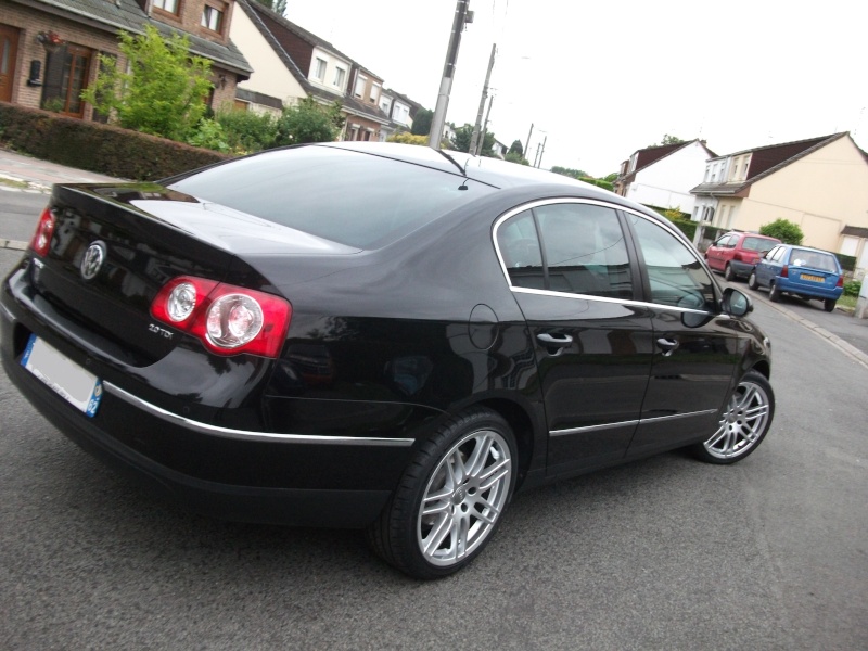

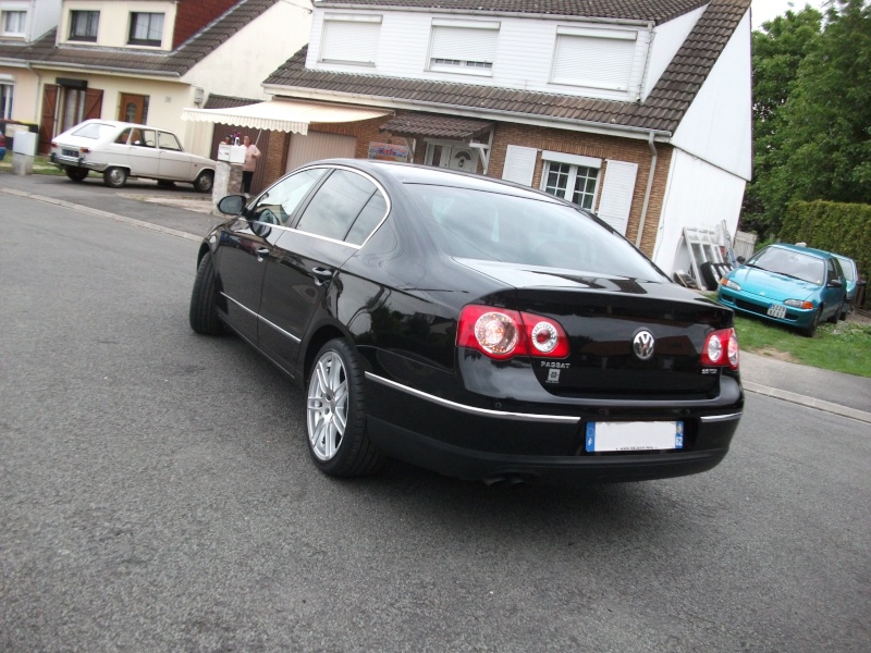

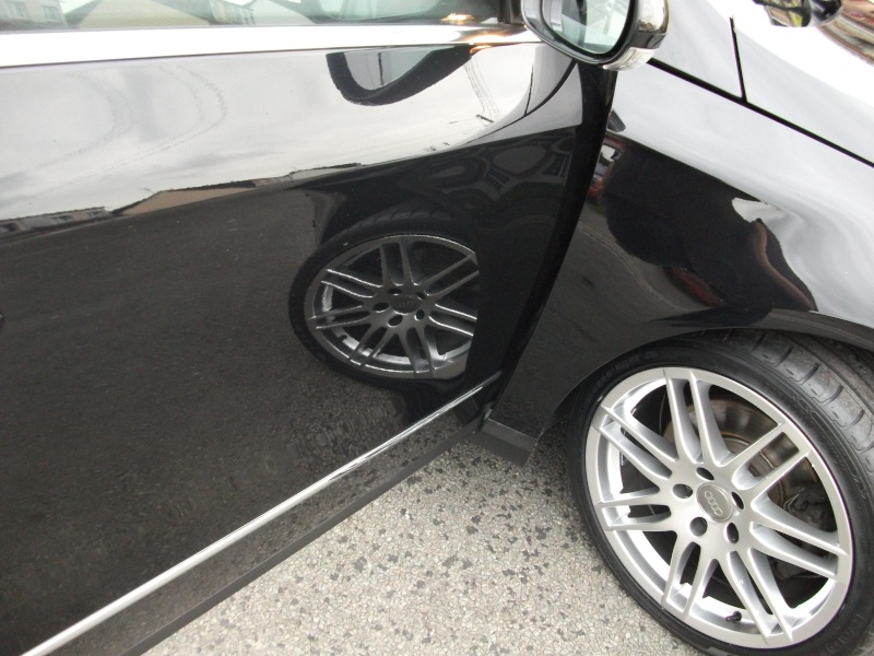

voici la mienne aprer un petit detailling
excellent
