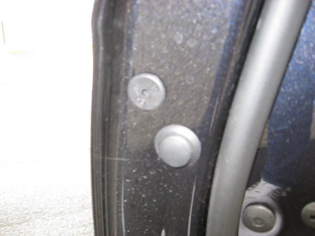

1er:enlever le petit capuchon noir se trouvant là:
http://www.forumpassat.fr/uploads/3126_img_1412.jpg
2èm:dévisser la vis à l'aide d'une clef torx (pas de panique,vous ne pouvez pas l'enlever car elle est prisonnière).

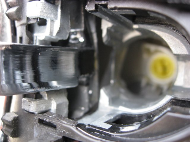

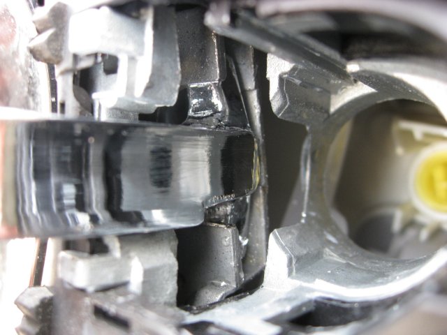

4èm:à l'aide d'un tournevis que vous aurez préalablement tordu
http://www.forumpassat.fr/uploads/3126_img_1414.jpg
    en tirant la poignée,maintenir le support métal gris à l'aide du fameux tournevis(pas très évidant !!) et tirer la poignée afin de faire sortir la patte de son logement(ne pas avoir peur de tirer,c'est juste !!):
http://www.forumpassat.fr/uploads/3126_img_1417.jpg
5èm:maintenir le support gris avec le ressort à l'aide du tournevis tordu et glisser la nouvelle poignée,d abord par le coté avant,puis enfoncer la patte dans son logement.A ce moment,vous devez tirer fort sur votre outil et en même temps pousser fort pour faire renter la patte dans son logement.C'est l'Opération délicate :
http://www.forumpassat.fr/uploads/3126_img_1419.jpg

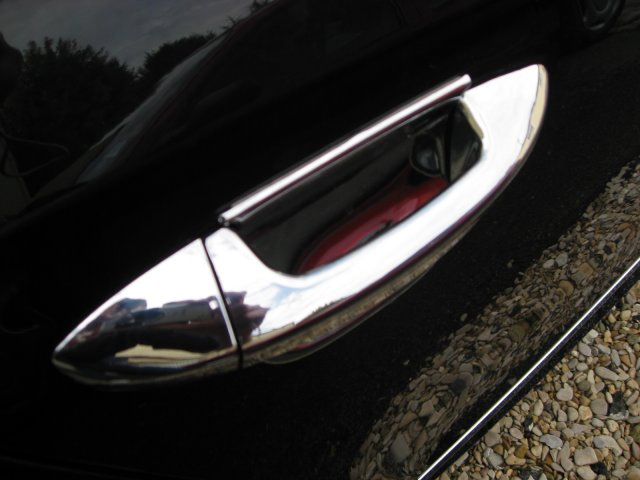

Et pour finir,vous devez remettre votre nouveau capuchon chromé en l'encliquetant bien,puis revissez et c'est fini.Voici le résultat:
http://www.forumpassat.fr/uploads/3126_img_1421.jpg
http://www.forumpassat.fr/uploads/3126_img_1420.jpg
