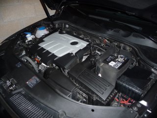

D'abord ouvrir le capot de la belle après avoir vérouillé le véhicule..8)
http://www.forumpassat.fr/uploads/3648_002_2.jpg

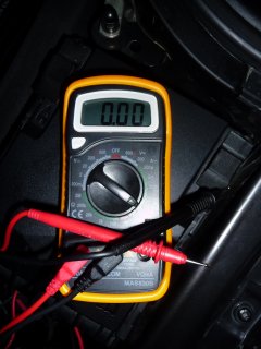

S'équiper d'un multimètre..
http://www.forumpassat.fr/uploads/3648_003_3.jpg

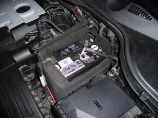

Ensuite débranché le cable négatif de la batterie (noir) et attendre 10 minutes..
http://www.forumpassat.fr/uploads/3648_001_2.jpg

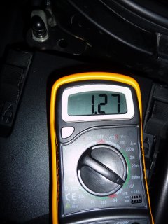

Maintenant le test.. mettre en contact le fil noir du multimètre sur le - de la batterie et le fil rouge du multimètre sur le cable débranché (-) de la batterie. (calibre multimètre 10A)
Dans mon cas après 10 minutes..
http://www.forumpassat.fr/uploads/3648_004_3.jpg

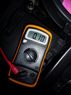

Sur les bons conseils de Chris et Azchz, laisser le multimètre branché et attendre que les calculateurs s'eteignent.. Dans mon cas après 30 minutes..
http://www.forumpassat.fr/uploads/3648_005_2.jpg

Dans mon cas apparement tout va bien !!! smile
..et je suis vraiment soulagé !!!!
