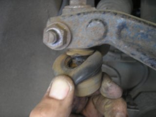

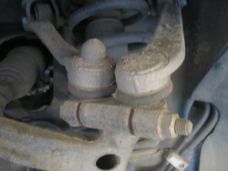

On désolidarise les bras de leur "support" :

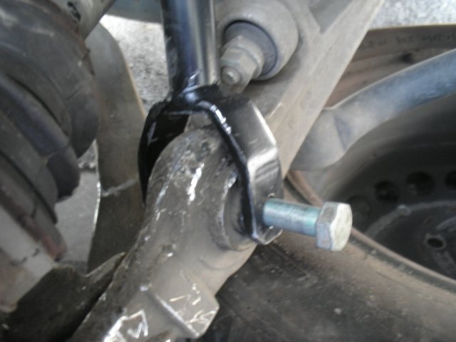

On retire le boulon de fixation inférieur de l'amortisseur:

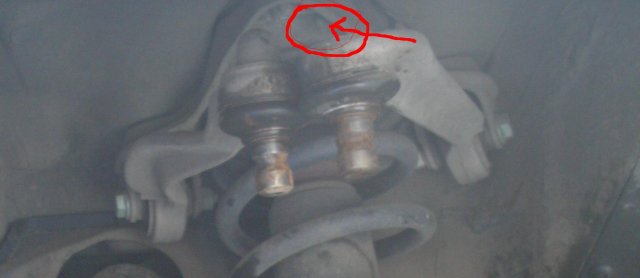

Là , on enlève les trois vis de fixation du support à la tête de l'amortisseur,deux à côté du filtre à pollen :
et une de l'autre côté de la tole de séparation:

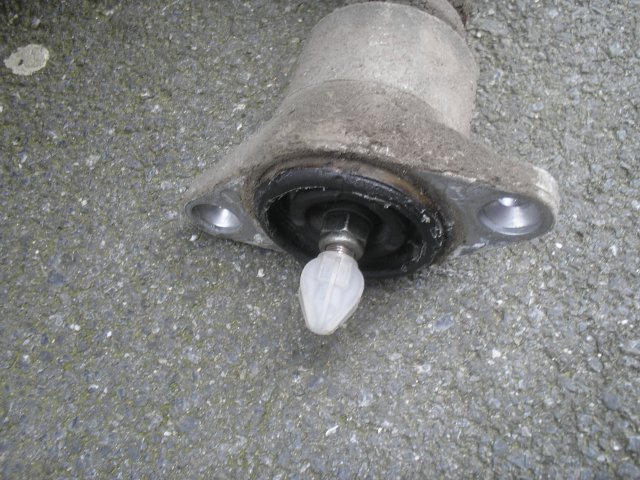

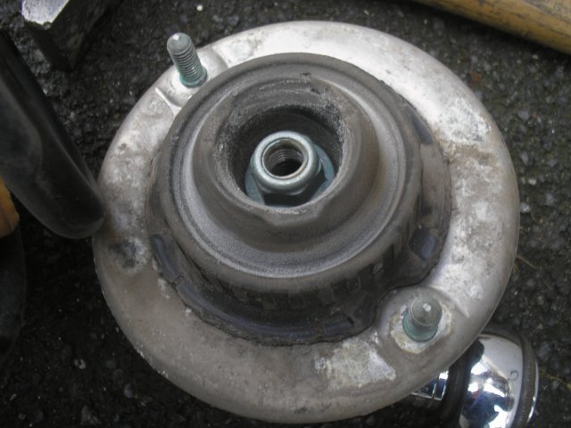

L'amortisseur retiré ,il faut enlever " le support en alu " pour pouvoir accéder à la tête de l'amortisseur:

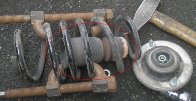

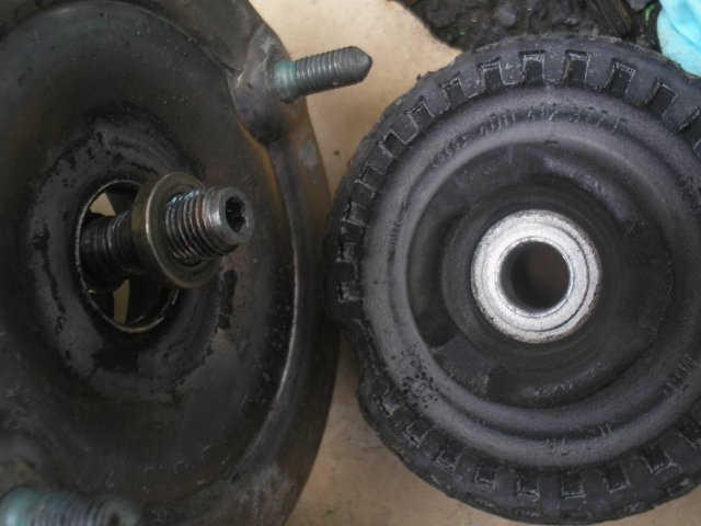

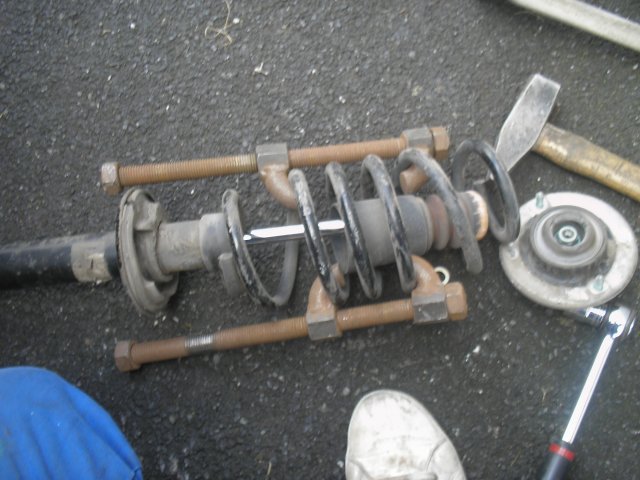

Là, il faut compresser le ressort ,pour pouvoir retirer la coupelle:

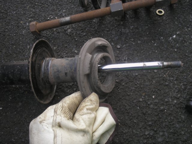

Ici on récupère le caoutchou pour le centrage du ressort pour le remettre sur l'amortisseur neuf:
J'ai aussi repris la butée (en espèce de mousse) avec le cache anti poussière :

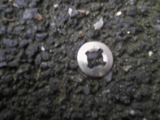

Surtout ne pas oublier la rondelle qui sert de butée quand on va remettre la coupelle en place au moment du remontage ,je sais de quoi je parle ,j'ai dû redémonter pour ça [grrr] :

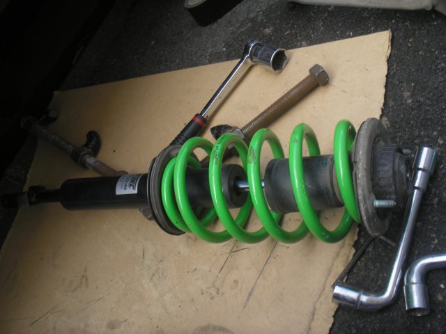

L'amortisseur , ressort et coupelle remontés :
Pour le remontage de l'ensemble , bein dans le sens inverse du démontage !

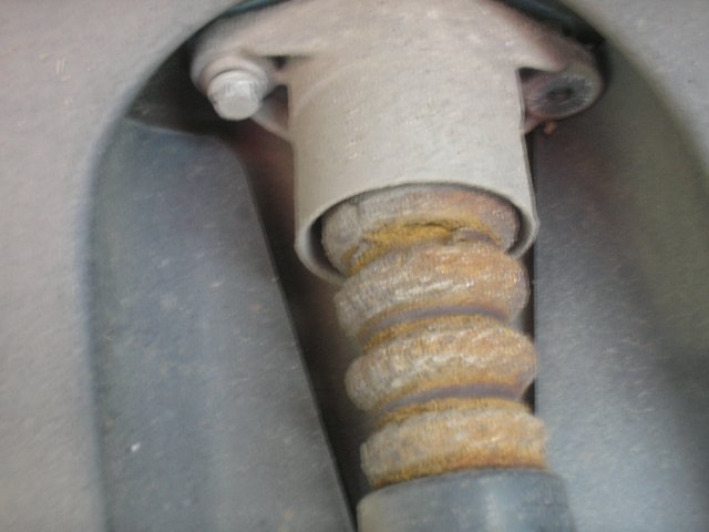

Passons à l'arrière: fixation inférieur de l'amortisseur .

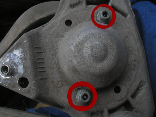

Les deux boulons de fixation supérieur :

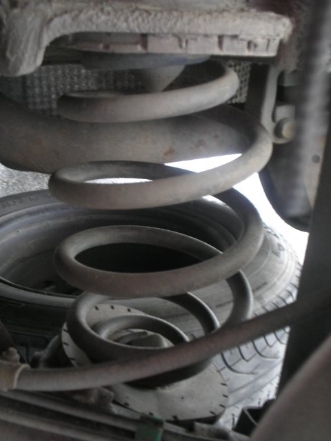

Une fois l'amortisseur retiré on peut changer le ressort :

Pour les ressorts arrières , je conseil de faire les deux côtés en même temps (En la posant sur chandelles par ex ).Car pour moi le premier côté s'est bien passé mais après le remontage du premier côté et en passant au second ,j'ai été bien embêté pour descendre le train arrière . Du fait , que l'amortisseur déjà monté avait beaucoup moins de débatement que celui d'origine, dû au rabaissement, empêchant de descendre suffisament le train pour pouvoir retirer l'ancien ressort aisément .
Si vous changez d'amortisseurs pour un kit de rabaissement , veillez à bien recouper les butées avant et arrière ,afin de les raccoursir, pour éviter que l'amortisseur ne vienne en appui sur celle-ci .
