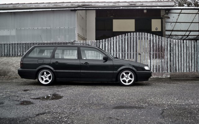

    Ca le fait cette largeur de roue, ca semble la renforcer sous tous les angles. J'espère que tu trouvera vite une solution à ton problème.
La solution (enfin une des solutions possibles) est de replier simplement le bord interieur de l'aile... ou alors la meuleuse... ![]()
ou sinon un outil du genre :
Normalement, si j'ai le temps le problème sera réglé ce week end
Et oui pierre33, j'avais pensé a cette solution, mais on ma dit que ça ne valait pas le coup que je m'embête a fabriquer cet outil si je ne compté que remplier le rebord intérieur et non pas étierer l'aile, du coup je vais surement coupé le rebord intérieur tout les 5 ou 10 cm et le replier, puis aprés ressoudé la ou j'ai coupé puis peinture, mais je ne suis pas encore sur a 100% de ce que je vais faire ( le meuleuse me parait un peu barbare [mdr] )

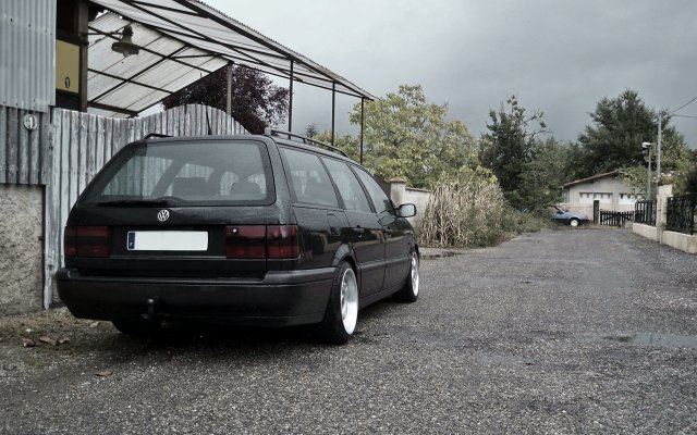

Bien les photos... Mais sur la N°2, je la trouve haute de l'arriere... Vivement que tu retravaille tes ailes... [dac][dac]
oui c'est vrai que la scie a métaux n'est pas un mauvaise idée, je n'y avais pas pensé ![]()
oui parce que a l'arrière je suis relevé a fond là a cause des aile
 , après une fois que j'aurais monté des pneu tendu a l'avant on pourras gagné encore quelques cm ![]()
