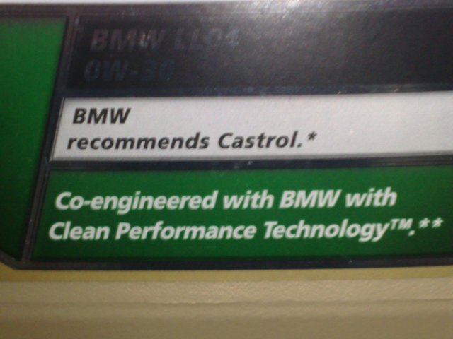

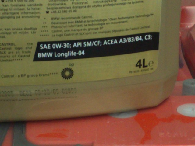

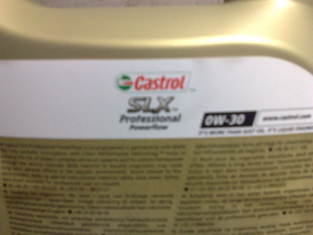

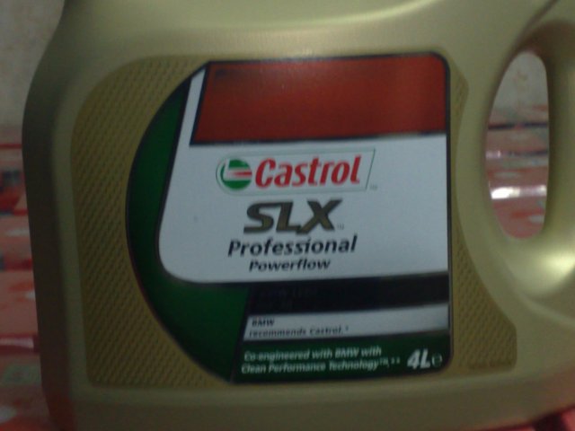

bon voila je vais metre des photo du bidon que j'ai acheté
http://www.forumpassat.fr/uploads/3594_photo114.jpg
http://www.forumpassat.fr/uploads/3594_photo115.jpg
http://www.forumpassat.fr/uploads/3594_photo116.jpg
http://www.forumpassat.fr/uploads/3594_photo119.jpg
Mercedes 190 W201 2.5-16S Evo II que du bonheur
Re : Huile moteur
La photo n'y change rien, ce n'est pas la norme d'huile recommandée pour ton moteur, VW 507.00 rien d'autre.
