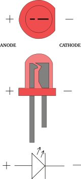

Les LED sont polarisées, on ne peut donc les monter dans n’importe quel sens. Dans les LED normales le courant circule de l’anode (+) vers la catode (-). Pour les distinguer, deux moyens : la longueur de branches. La branche la plus longue correspond à l’anode (+) et le plus court à la catode (-). S’ils ont été coupés le côté de la LED comporte un méplat qui se trouve côté catode (-)

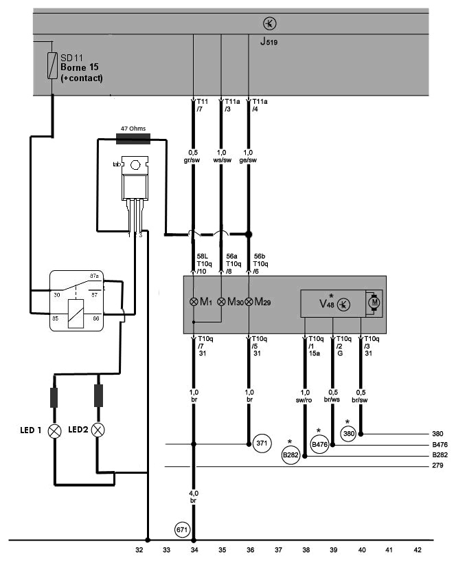

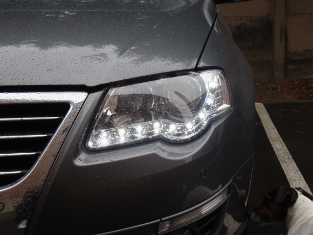

Venons-en maintenant au branchement de ces beaux feux LED sur l'auto.
L'exemple donné est basé sur une Passat 3C (du moins pour le schéma) mais le principe peut s'appliquer à toute autre modèle multiplexé.
Il n'est pas possible non plus de donner un exemple de câblage pour chaque utilisation, un veut que ca éclaire à tel moment, l'autre en combinaison avec, ... bref je vous donne le principe pour faire des feux diurnes qui correspondent à la légilsation.
Principe :

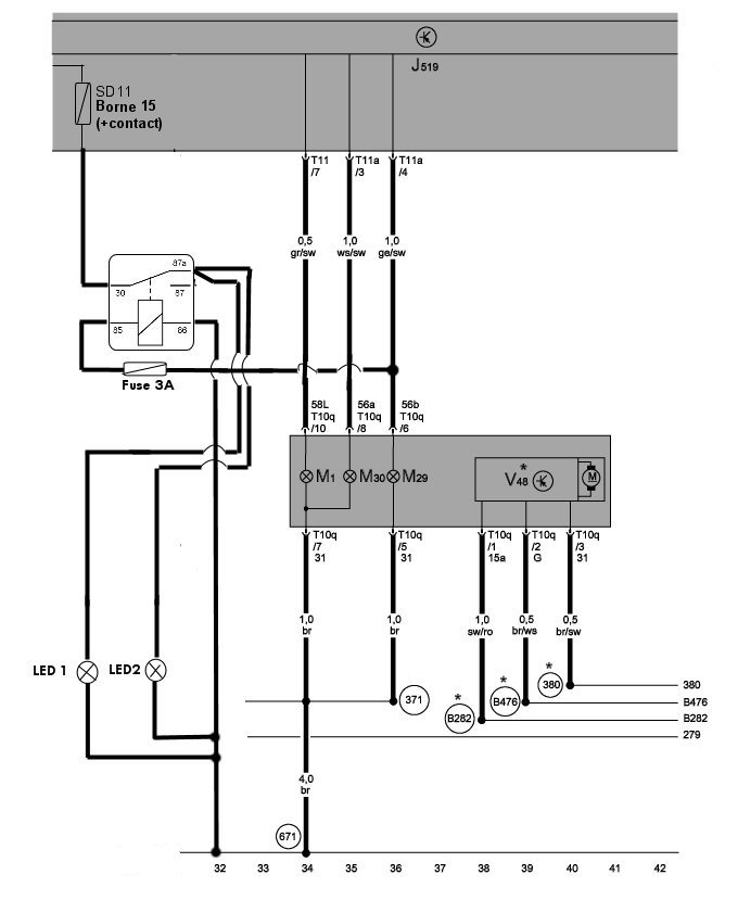

Simple plutôt que d'aller perturber le calculateur de réseau de bord qui gère l'éclairage de l'auto et les diverses alertes également, on va le contourner.
On va utiliser un relais automobile, qui sera alimenté en tension par une borne protégée par un fusible connecté sur la borne 15 (+ quand vous aurez mis le contact). Les feux vont s'allumer automatiquement dès cet instant. La commande du relais se fera via les feux de croisement, dès que ceux-ci seront allumés, le relais va couper l'alimentation et les feux diurnes s'éteindre. Ce système vous permet de conserver tous les feux de votre auto dont les veilleuses en cas de stationnement nocturne. De plus ca ne perturbe pas le calculateur et donc aucun message d'erreur normalement signalé.
Schéma :

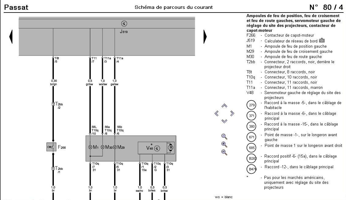

La commande du relais est à repiquer sur le câble du feu de croisement droit (M29 ici).
Pour le fusible SD vous pouvez utiliser un emplacement quelconque de la boîte à fusible (la droite est peu remplie) il faut juste vérifier qu'il est bien alimenté borne 15. Le calibre du fusible est adapter en fonction de la consommation totale de votre montage LED (idem pour la section des câbles). La ligne du bas du schéma réprésente bien entendu la masse.
La borne non utilisée du relais est à isoler en y placant une cosse isolée.
Vous trouverez plusieurs points de masses avec vis sur le bout du longeron droit (côté conducteur).
Je ne vous conseille pas les cosses rapides, préférer les cosses à sertir et isolez les ensuite avec un morceau de gaine thermo, utilisez de la gaine pour protéger votre nouveau faisceau et attacher celui-ci au moyen de colson pour éviter qu'il ne se promène en tous sens.
