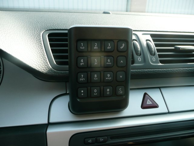

Re : Activation Bluetooth
Le clavier ça donne ça :
http://www.forumpassat.fr/uploads/177_p1040361.jpg
Ahh, tu parle de ce clavier la ^^
Non, la voiture ne possède pas ce clavier. Il y aucun clavier et aucun support pour les téléphones.

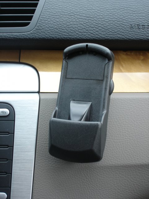

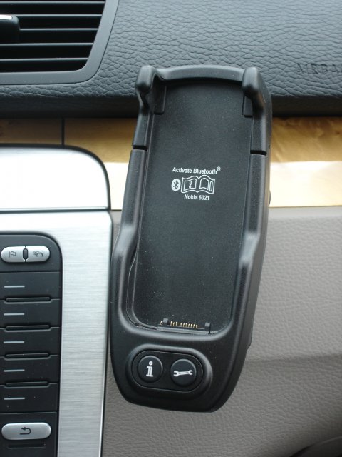

Ces bouton se situent sur le support de téléphone soit à coté de l'autoradio, soit dans l'accoudoir central...
http://www.forumpassat.fr/uploads/thumbs/1872_dsc06660.jpg
C'est bizarre que tu ne trouve pas [roll]...
A moins qu'il te manque l'adaptateur comme ici, dans quel cas la connexion n'est pas possible sans...
http://www.forumpassat.fr/uploads/thumbs/1872_dsc06659.jpg
