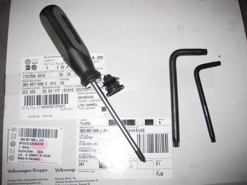

Bonjour voici un tuto pour remplacer votre rétroviseur ce que je viens de faire.
Voici les outils notez les clips de rechange supplémentaire qui cassent au démontage

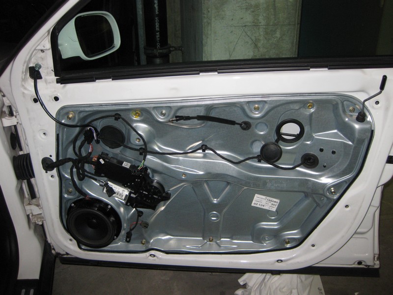

Démontage du panneau intérieur de la porte
http://www.forumpassat.fr/uploads/2012_img_1534777.jpg

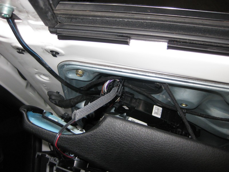

Pensez a débrancher les différentes prise, retro, vitre électriques, lumiére du bas, et enlever le crochet du cable d'ouverture de la porte
http://www.forumpassat.fr/uploads/2012_img_1535777.jpg
http://www.forumpassat.fr/uploads/2012_img_1565777.jpg

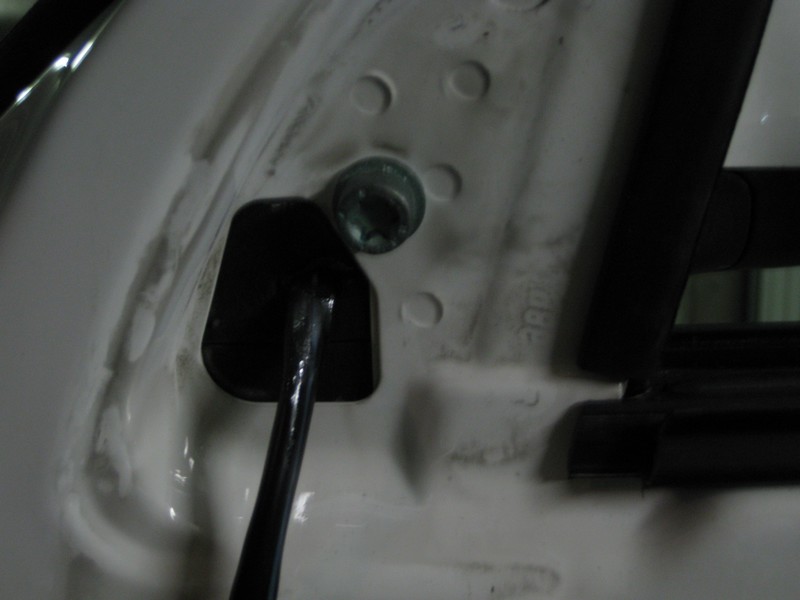

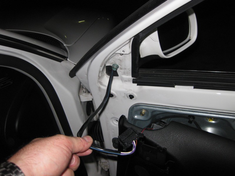

Devisser cette vis celle du retroviseur
http://www.forumpassat.fr/uploads/2012_img_1537777.jpg

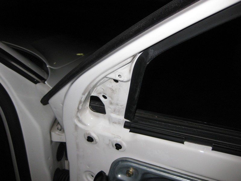

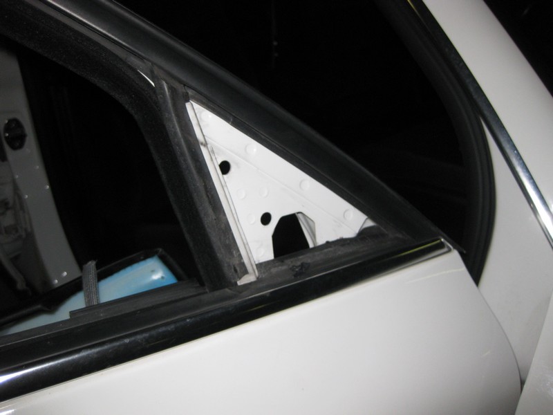

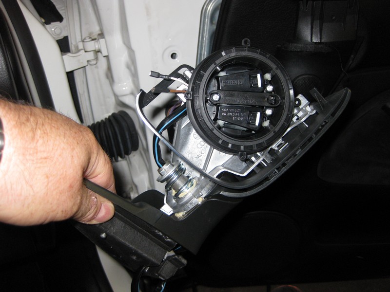

Voila une fois retiré des 2 côtes
http://www.forumpassat.fr/uploads/2012_img_1540777.jpg
http://www.forumpassat.fr/uploads/2012_img_1541777.jpg

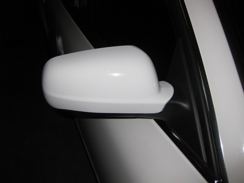

Installation du nouveau rétroviseur essaie avant remontage on ne sais jamais......
http://www.forumpassat.fr/uploads/2012_img_1542777.jpg

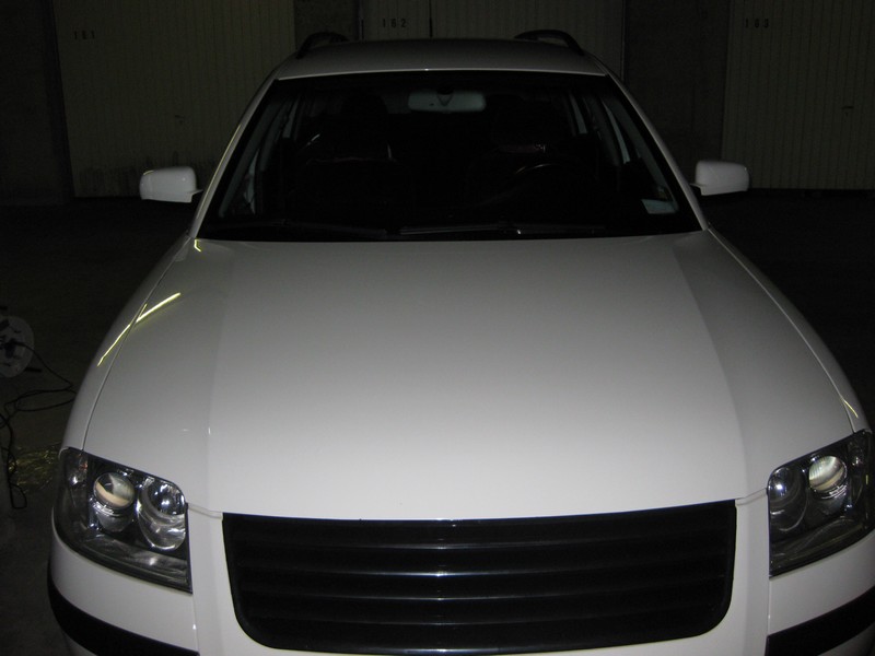

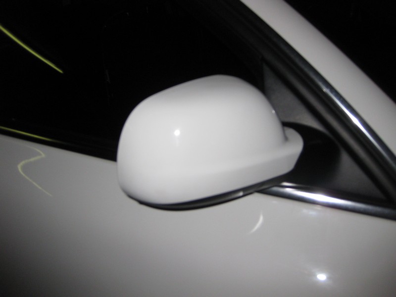

Et voila le nouveau grand modèle à droite
http://www.forumpassat.fr/uploads/2012_img_1566777.jpg
http://www.forumpassat.fr/uploads/2012_img_1567777.jpg
Remonter dans le sens inverse en vérifiant bien que tous les clips en plastique soit présent et pas casser, et que le crochet du cable d'ouverture de la porte soit bien emboité dans son encoche.
