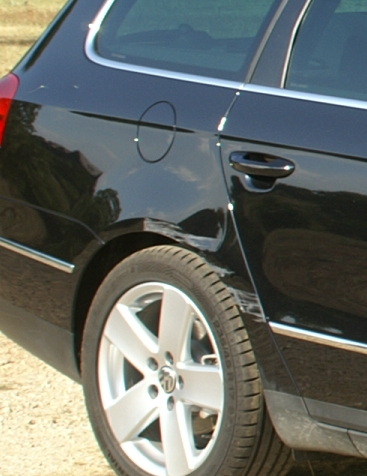

Ah oui, ça doit faire un p'tit moment que tu as les éclats...çà a commencé a rouiller !
Même procédure qu'un dessus mais avec un petit coup d'anti-rouille appliqué au pinceau avant.
Vérifier au préalable si l'antirouille ne fait pas de réaction (craquellements, cloques...) avec la peinture-retouche. ![]()
fait'il que je ponce car ca me fait peur de poncer
quelle antirouille ?
normal ?
Ne ponces pas, tu va empirer le truc! Ta tôle est électro-zinguée et le fait de la poncer va virer cette protection (du moins ce qu'il en reste) Pour l’antirouille, le Rustol est un excellent produit, et je sais qu'il ne créé pas de réaction avec les peintures bombes (ou stylo) de chez Motip, et les peintures PPG. A tester avec d'autres quand même.
yoyotte12, ton stylo retouche va juste servir a ce que la tôle ne rouille pas ( mais là comme c'est bien enfoncé sa se verra toujours ) c'est con que tu habite dans le 92 sinon on aurait pu parler affaire mdr ( je suis carrossier peintre ) ^^
Il a fait réparer depuis longtemps! Regarde la date de son post... ![]()
mdr effectivement ...
comme j'arrive sur le forum tous les sujets ne sont pas a jour et je ne pense pas a regarder les dates ... mdr dsl ^^
non ce n'est pas encore réparé lol
et pour info je n'habite dans le 92 mais dans le 80
sinon l'antirouille rustol se trouve ou car il me faudrait le minimum de chez minimum !!!
Dans n'importe quel magasin de bricolage, ou sur internet, sans doute... ![]()
Pour la réparation déjà faite, on ne parlait pas de la tienne! ![]()
ok ok
je du mal a mettre la main sur ce rustol
