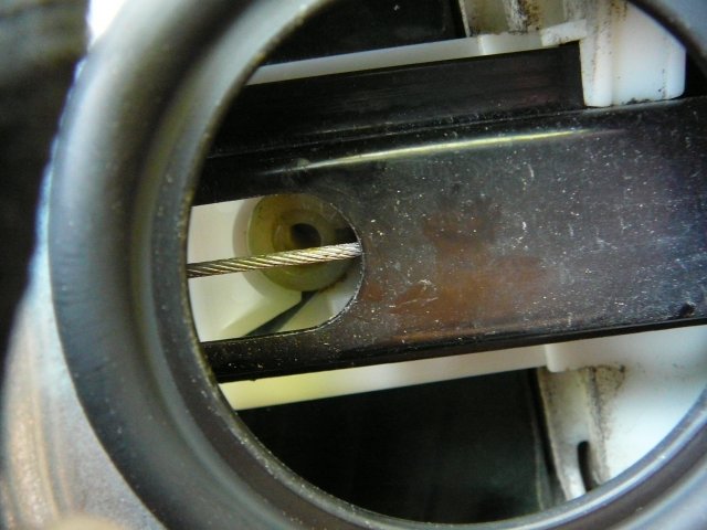

En fait j'entendais bien le mécanisme se déplacer mais la vitre ne suivait pas...
En fait le téton en plastique (goupille double) a sauté, et voila...
En fait pour démonter la partie métallique, il faut descendre la vitre jusqu'à voir par le petit regard cette chose la :
Il faut la pousser dedans (ca va tomber dans la portière) et ensuite, remonter la vitre, et redescendre, normalement la vitre va rester en haut et seul le mécanisme va descendre.
A ce moment il faut mettre le mécanisme au quart de la course en partant bas, et faire jouer le panneau pour le sortir de la porte a proprement dit...
Après pour le câble de la poignée, je sais pas je ne suis pas allé jusque la ...
Pour remonter le téton, il faut le séparer en deux, rentrer d'abord la partie la plus grosse, puis la plus petite...
j'ai utilisé un tournevis a embout, avec un embout de la bonne taille, et la douille porte embout, ca fait un parfait outil pour enfoncer les tétons par le regard.
