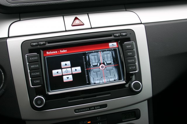

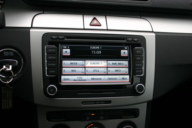

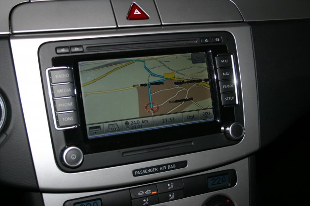

Voici le RNS 510 mis en place : 15 minutes chrono! 8)
La navigation...
J'ai placé l'antenne sous le tableau de bord coté conducteur. J'ai trouvé (a l'aveugle) une partie métallique. Pas de décalage ni de lenteur, le guidage se passe très bien.

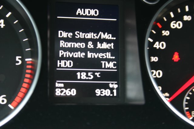

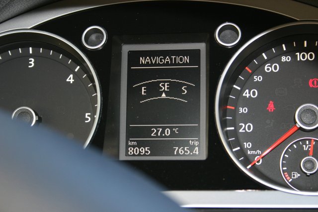

Avec VAG-COM j'ai déclaré le système de navigation et l'affichage via l'ODB est actif!!
Bien attendu, quand je suis en mode navigation, les instructions s'affiche en lieu et place de la boussole!
Idem pour l'affichage du HDD...
L'affichage du nom (rue ou de titre) est tronqué. Sujet abordé dans de nombreux forums et à mettre sur la liste des regrets!!! :!
