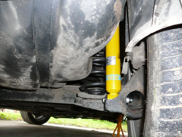

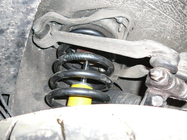

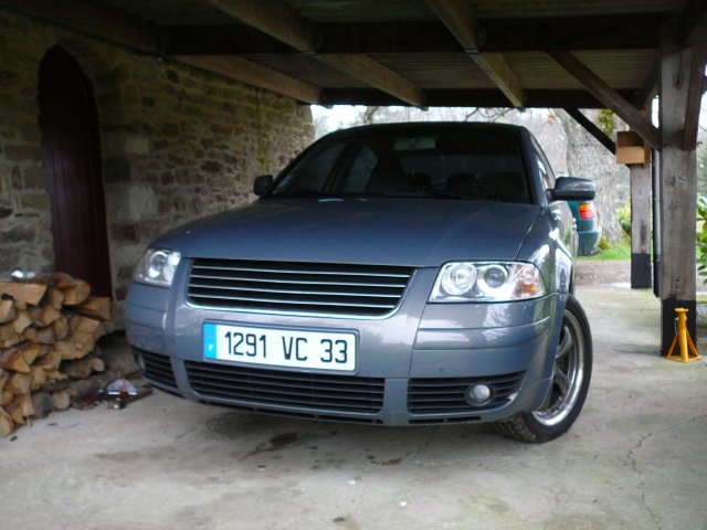

Autres nouvelles, j'ai recu mes bilsteins samedi... Ils sont montés !!

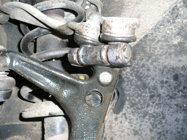

Enfin sauf un pour l'instant, l'avant droite, vis grippée, pas moyen... Va falloir percer... Mais j'ai pas le matos pour l'instant... ![]()
Sinon les 3 autres impecs grace au super tuto de yatou !!

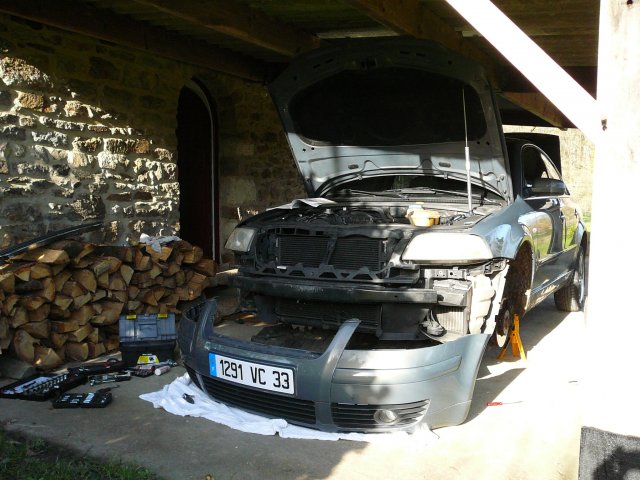

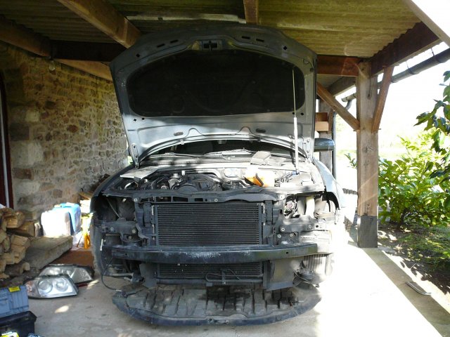

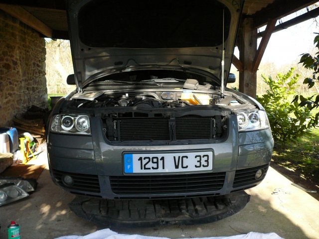

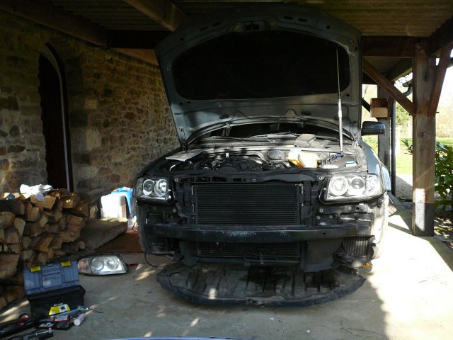

Et mes phares sont changés aussi...
Pour info j'ai mis grosso modo 30min pour changer les feux... La dépose du pare chocs est super rapide... [dac]
Voila quelques autres photos...
Vu de l'arrière par le bas... La classe !! ![]()
L'avant :
LA fameuse vis qui reste a extraire...
L'avant tout remonté avec les optiques neufs (ou presque !!)
Toute belle la Passat
Bon grace a snoopmess et son petit chalumeau, son chasse goupilles, et son petit marteau (qui fait mal aux doigts....) NOUS avons enfin sorti cette satanée vis hier soir...
Seul bemol, les rotules des bras superieurs ont pris chaud... Donc a changer dans la foulée...

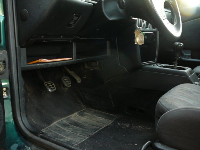

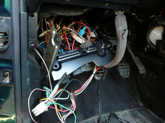

J'ai fini de deconnecter l'alarme entierement et proprement...
Avant je roulais avec le dessous du TDB demonté, les fils pendouillants etc donc pas terrible...
Pendant le bricolage, descente du support de fusibles et relais et debranchage et remise en place du faisceau, tout ce qu'il restait etait branché avec des "morpions"... Bravo les electriciens de chez VW !! [roll] Mais tant mieux pour moi !! ![]()
Une fois tout remonté : c'est deja bien mieux !!

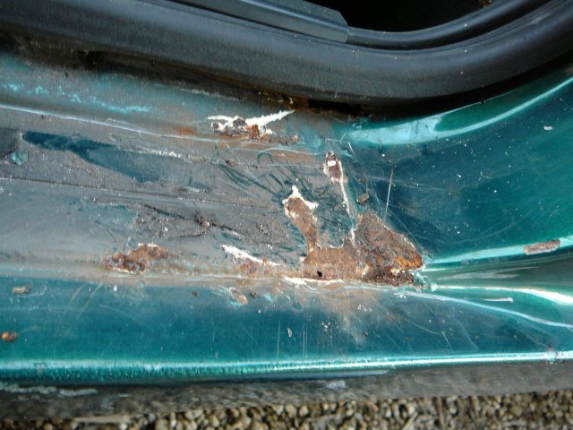

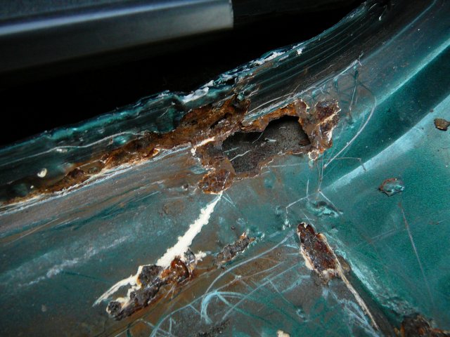

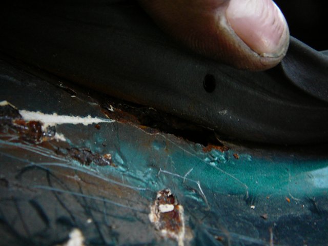

Par contre j'ai une plus mauvaise nouvelle... J'ai commencé a gratter le pire endroit de rouille existant sur la caisse, mon bas de porte coté conducteur... Et c'est pas réjouissant, plus de taf que prévu !!
Meme sous le joint !! [mad]:o
Un petit coup de produit pour limiter les degats... En attendant de refaire ca pour de vrai !!

Ca y'est j'ai reçu mes pièces hier matin, sortie du boulot a 17h30, arrivée chez moi 17h 40 environ, remontage express et a l'arrache des bras supérieurs et de l'amortisseur, douche, préparation du sac pour le WE, kascher a super U, départ au rencard a St Nazaire... Ca change tout avec les bilsteins !! Je ferais un topic sur mon avis a leur sujet !!
