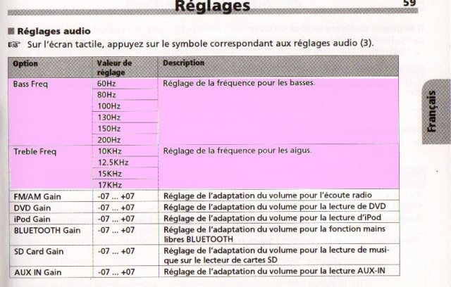

Quelqu'un saurait , à quoi correspond ce type de réglage ?

je ne comprends pas ta question: tout est ecrit dans "description", non?
Peut etre ta frequence du coupure pour ton sub?
ou alors tu peux supprimer certaine frequence!
je m explique:
l ampli de l autoradio ou l'ampli externe diffuse des frequences de 40hz ( les basses) jusqu'a 20000hz (les aigus- (treble dans ton cas)).
cependant tes haut parleur ne peuvent pas diffuser certaines frequences surtout les tres hautes et les tres basses.
- imagine un haut parleur de 16 ou 13cm sortir du 40hz a haut volume sa doit pas etre tres beau a entrendre et ta porte doit bien vibrer!!
- ou un tweeter a 20000 hz sa doit siffler !!
Alors je pense que ton autoradio peut supprimer ces frequences.
Conclusion :
Si tu regles "bass freq" sur 100hz toutes les frequences inferieures a 100hz ne seront pas diffuser dans les haut parleur. Et c est pareil pour "treble freq" si tu mets sur 17khz toutes les frequences superieures ne seront pas diffuser.
Cela evitera a tes portes de vibrer et a tes tweeters de siffler!!!![]()

Merci pour ces précisions ![]()
Je n'avais encore jamais vu ce genre de réglage en "Hz" [roll]
Et je crois que tu as raison . Ca doit être les fréquences de coupures ....
Par contre je n'ai pas encore remis de sub , et j'espères que ce réglage ne joue que sur les enceintes des portières ! Sinon ça va être galère à regler !
Ils donnent des modes d'emploi , mais vraiement mal ,détaillé . Vraiement dommage !
Par contre il te mettent des pages complètes , sur comment te servir d'un lecteur DVD ou comment rechercher une station ![]()
