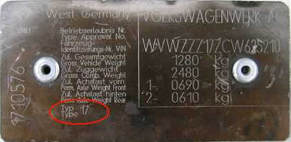

Je suis le propriétaire depuis peu d'une passat 35 i B3 que j'ai cherché en Allemagne et pour demander le certificat il me faut des information qui ce trouve sur la plaque constructeur  !
ça ressemble à ça normalement
http://www.forumpassat.fr/uploads/1639_tech_indent_oett_06.jpg
par contre je n'arrive pas à la trouver dans le compartiment moteur! pourriez-vous me dire ou elle ce trouve en général?
merci beaucoup

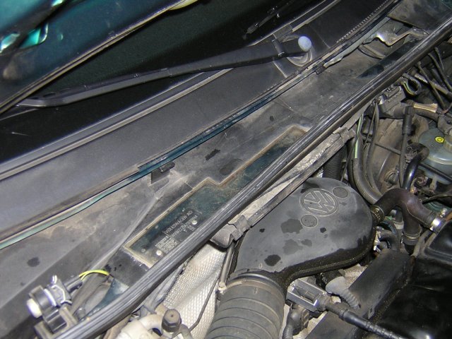

La "plaque constructeur" est rivée sur la tôle d'auvent sous le protecteur en matière plastique... A proximité du n° de châssis qui est frappé sur la tôle d'auvent juste derrière le joint en caoutchouc.
C'est ici que cela se passe:
http://www.forumpassat.fr/uploads/496_dscn0993.jpg
Ici sur la B4 de mon père, mais c'est pareil...

Dis-moi, Pierre, à quoi sert le bitogno avec un fil jaune en bas à gauche de la photo???
Re : Où se trouve la plaque constructeur sur Passat B3 35i ?
Sans être sûr, je crois que c'est une sonde température "air extérieur" qui met la climatisation hors service sous 6-7 °C... mais c'est à vérifier... [roll]
Chris nous en dira sûrement plus... wink
C'est exactement ça. [10-10]
