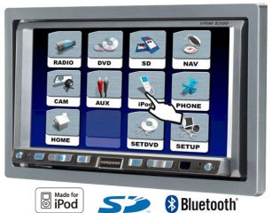

:/:/ Bonsoir que pensez vous de ce 2din
http://auto.fr.ricardo.ch/acheter/acces … 41160/ln0/
Le prix est en francs Suisse ce qui correspond a 420 euros.
