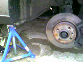

Alors hier j'ai sortie le pied à coulisse et j'ai regardé sous les roues pour voir quels outils il me faudra.
C'est l'occasion aussi de tester mes super chandelles FOG que j'ai acheté il y a deux jour (c'est un peu chère mais j'avais pas envie de prendre de l'acier chinois).
Et c'est parti pour le levage (au crique):

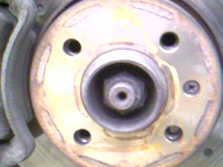

CARDANS:
Pour les cardans il y a un écrou 6 pan de 30 mm et il y a des vis (hexa je pense) à démonter sous le moteur coté boite de vitesse:

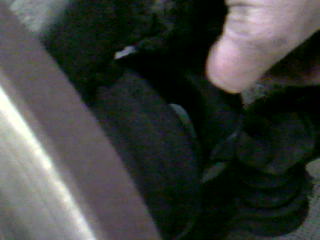

Mes soufflets de cardans sont vraiment mort et pas que ça vu le bruit que ça fait quand je tourne à droite et à gauche:

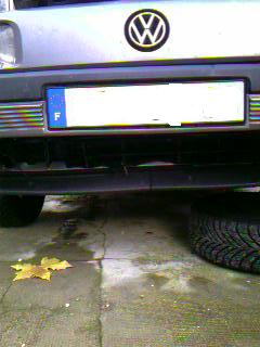

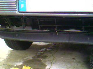

Je pense démonter le part chocs avant de bas de caisse en plastique:
Peut être même que je changerais le spoiler avant si j'en trouve un pas trop chère à la case:

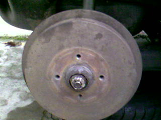

SEGMENT de FREIN ARRIÈRE:
Une clef étoile de 20 mm à peu près. Il va falloir que j'achète une clef qui me servira une fois, pas cool.
TAMBOUR:
Si j'ai le temps aujourd'hui j'essayerais de déposer les tambours pour voir si l'intérieur des tambours est mort. Comme ça je les changerais aussi au passage.
SOUFFLETS DE DIRECTION ASSISTé:
J'ai vu au passage que mais soufflets de direction assisté était complètement déchirés donc peu être que je vais changer ça aussi au passage, à parement c'est possible de le faire sans déposer le boitier de direction.

Je recherche désespérément un cache moteur (sous le moteur) car quand j'ai fais changer mes cardans le garagiste ne la pas remis: il la jeté.
Si quelqu'un sais où je peux trouver cette pièce je suis preneur.
Tu devrais créer une recherche dans la section Petites annonces, pour avoir plus de chances d'être vu. ![]()
