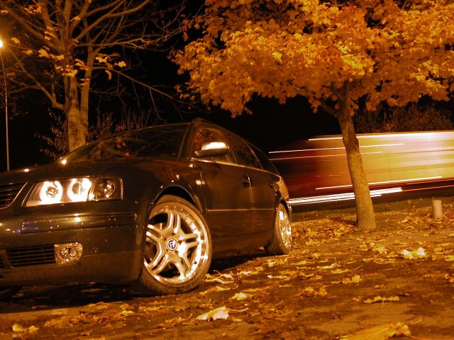

Aaahh comment je les ai fait... Alors non je n'ai pas fais de topic spécial alors voici :
Il faut : une bonne imprimante, du papier glacé, une plaque de plastique de 3 ou 4 mm où tu peux découper 4 ronds du diamètre de tes caches, 1 plaque de plexi fin ou blister épais que tu découpes en rond là aussi, puis du silicone transparent!
Donc : tu enregistres le logo FP sur ton PC, tu l'agrandis au diamètre des tes caches moyeux, tu imprimes ça en qualité supérieur sur papier photo, tu découpes, tu les colle sur tes supports rond en plastique,tu colle ton plexi rond par dessus, tu fais un joint de silicone tout fin tout autour, et tu colles le tout au silicone toujours sur tes jantes! puis voilà!
