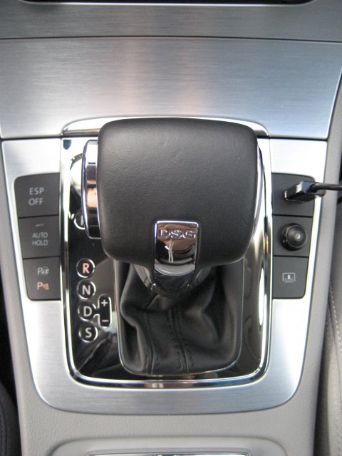

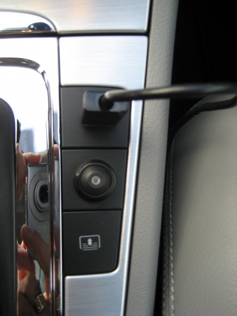

voila ce que donne le bouton poussoir pour désactiver l'alimentation elec des ecrans appuies tetes arrieres ( ha les sales gamins smile )
petit bouton relier a un relai le tout superbement monter smile:)

le seul hic le systeme se declenche avec le signal 12V de la marche arriere
il me suffirait d'un bouton qui enverra du 12 V pour le declencher en roulant smile
a voir smile:)

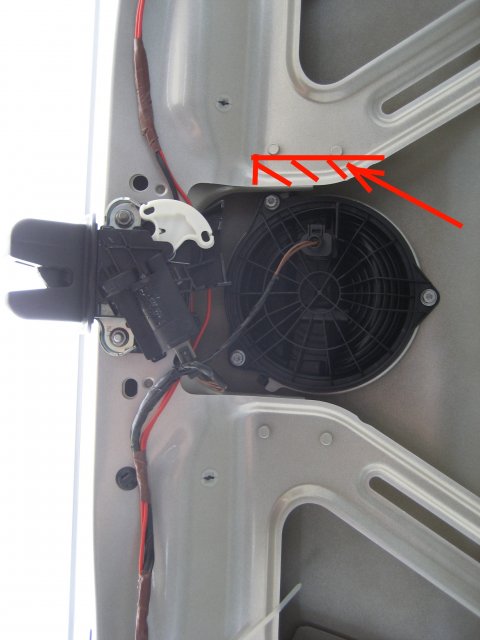

http://www.forumpassat.fr/uploads/1253_img_2276.jpg
en rouge la partie en trop pour passer le nouveau badge !
on coupe ou on plie

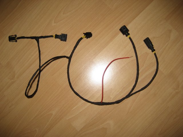

http://www.forumpassat.fr/uploads/1253_img_2340.jpg
voila ce que donne les cables acheter en kit une fois monter pour creer le nouveau faisceau du badge
96 Dernière modification par azchz (09/12/2009 14:01:38)

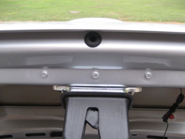

http://www.forumpassat.fr/uploads/1253_img_2307.jpg
le tube drain du badge en sortie sur le coffre  le rond noir smile
le trou d'origine est un peu petit il fait l'agrandir un peu

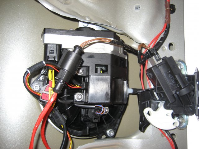

http://www.forumpassat.fr/uploads/1253_img_2309.jpg
le nouveau badge ou en fait l'interface est dans le badge et non plus a part
98
