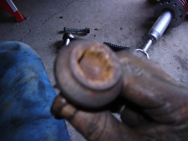

La première chose a entreprendre : découpler les 2 rotules supérieur ou "biellettes" (les deux termes sont couramment employés).

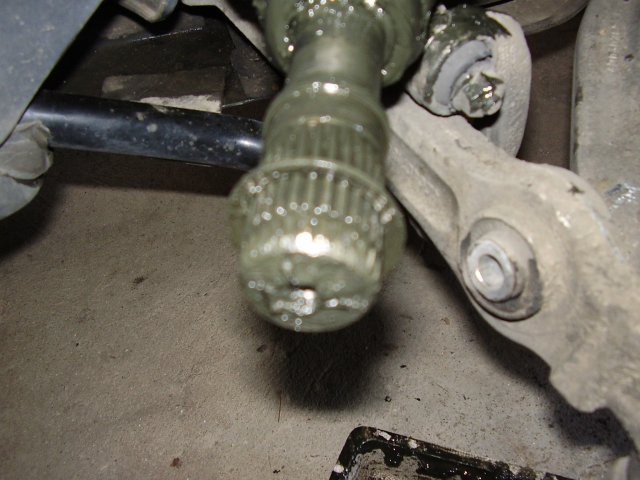

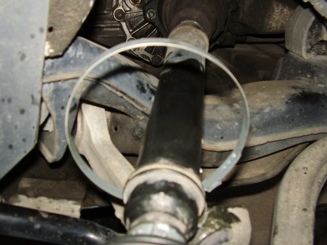

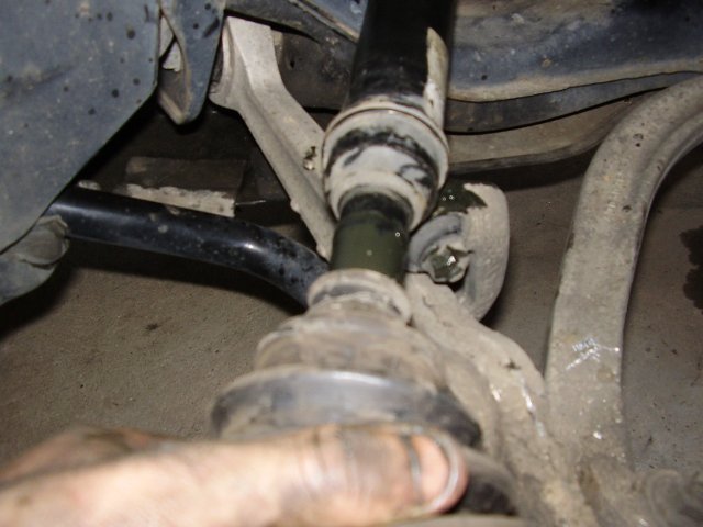

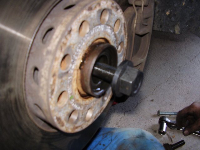

Ensuite, il faut extraire le cardan du moyeu de roue (et désolé pour la qualité de certaines photos, mais faire les photo, tenir les outils, pas trop de lumière  et cela avec les mains grasses, vous imaginez je suppose)  et pour finir mon APN ne faisant que 3.2 mpixels.
Mais bon, je pense ne m'en être pas trop mal sorti hmm
Explication en photo :

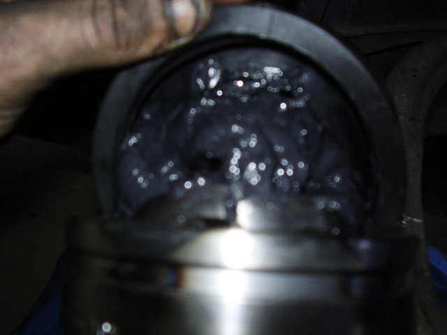

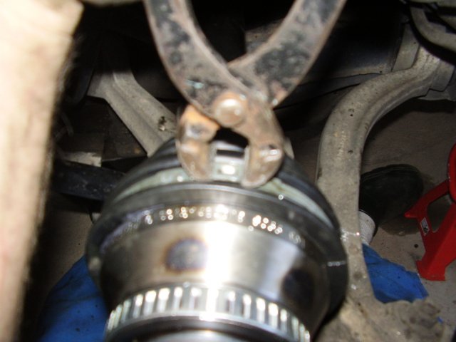

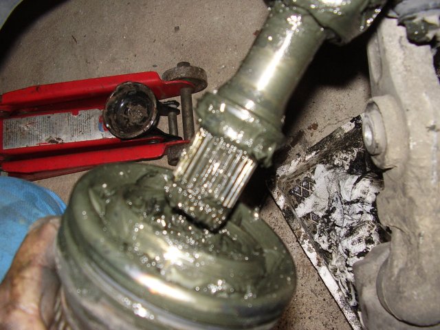

[center]Vue du cardan avec le grand collier coupé et le soufflet déjà déboité
http://www.forumpassat.fr/uploads/919_p9050032.jpg
[/center]

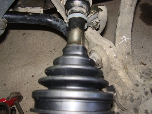

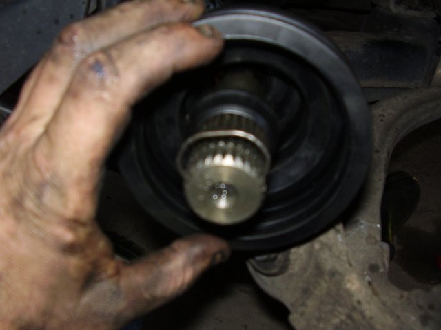

[center]Retournez le soufflet , pour éviter d avoir plein graisse partout
http://www.forumpassat.fr/uploads/919_p9050033.jpg
[/center]

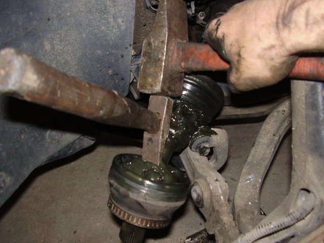

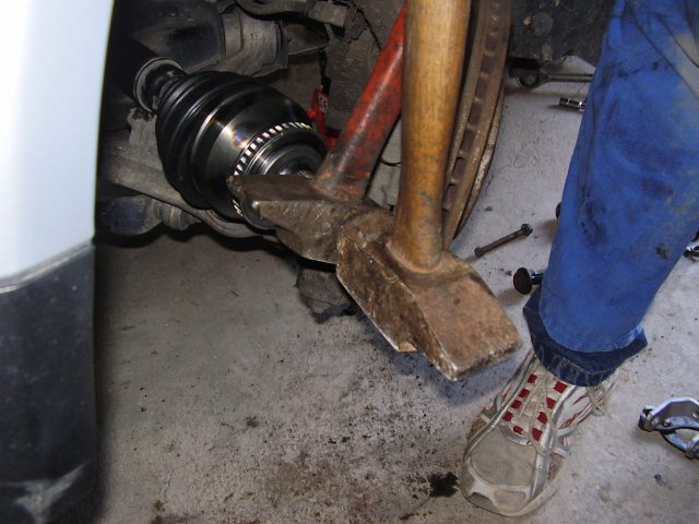

enlevez le maximum de graisse et déboitez la tête en tapant sur le noyau
NB : n'hésiter pas à taper fort, c'est un clipse qui la retient.
http://www.forumpassat.fr/uploads/919_p9050039.jpg

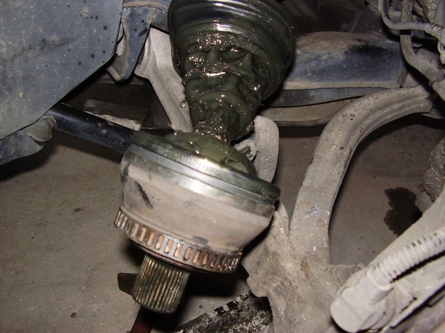

[center]Tête de cardan sortie
http://www.forumpassat.fr/uploads/919_p9050042.jpg

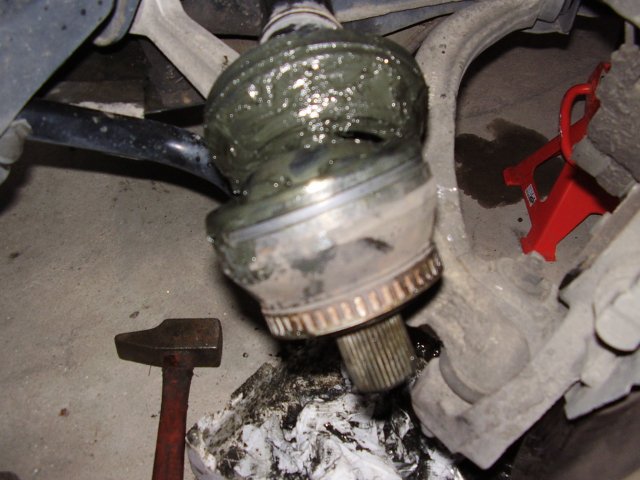

[center]Une fois nettoyée, vous devriez voir ceci :
http://www.forumpassat.fr/uploads/919_p9050045.jpg

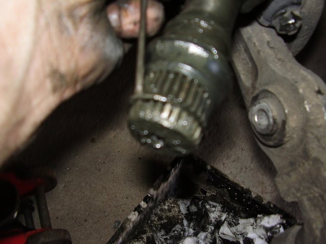

[center]Le fameux CLIPSE qui tient le tête
http://www.forumpassat.fr/uploads/919_p9050047.jpg
[/center]

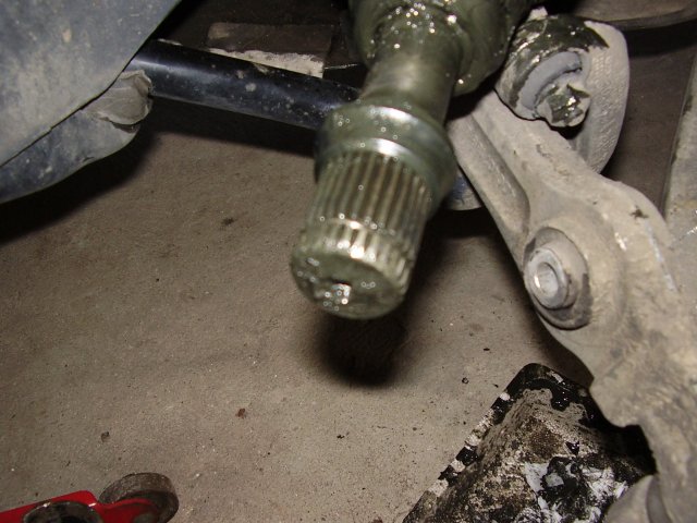

[center]Enlever la bague en plastique
http://www.forumpassat.fr/uploads/919_p9050049.jpg
[/center]

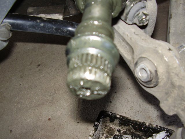

[center]Retirer la rondelle qui est logée derrière la bague en plastique
ATTENTION  elle a un sens !!!!
http://www.forumpassat.fr/uploads/919_p9050050.jpg[/center]

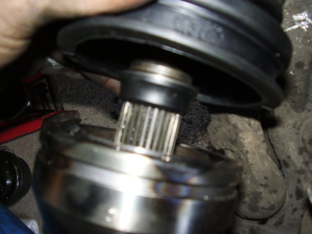

[center]Coupez le petit collier et extraire le soufflet, nettoyez au maximum
http://www.forumpassat.fr/uploads/919_p9050054.jpg
[/center]

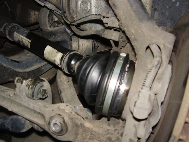

-placer le soufflet dans la gorge de la tete et serrer le grand collier,
http://www.forumpassat.fr/uploads/919_p9050080.jpg
voila ce que ca doit donner ,une fois remis dans le roulement de roue,
http://www.forumpassat.fr/uploads/919_p9050084.jpg
