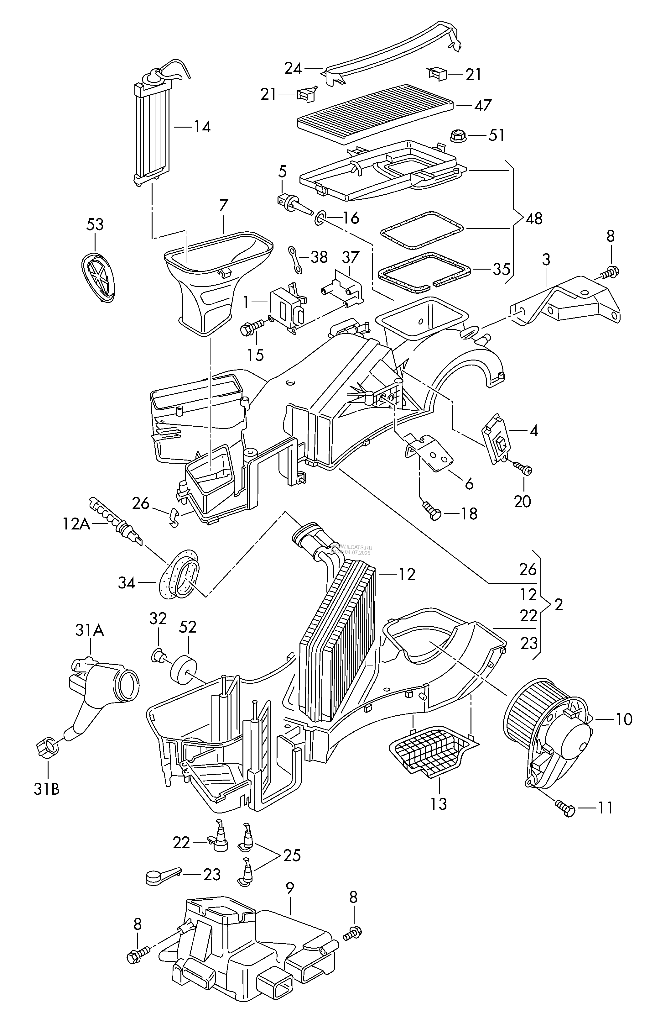

Salut à tous
J’ai une passat 3bg de 2002 et vers le plancher où il y a les pédales de frein et accélérateur, sur la partie droite, au bas du tableau de bord.
Il y a une pièce en plastique rouge qui tourne et qui grince...savez vous ce que c’est
Re : Quelle est donc cette pièce rouge ?
Il me semble que c'est la manette du volet de ventilation. Actionne les commandes de ventilation pour le faire bouger et vaporise un peu de graisse silicone ou blanche dessus. Laisser un peu de temps pour que ça pénètre dans le système.
s1754
Ok merci chef c est gentil je vais voir cela
4 Dernière modification par s1754 (21/12/2019 9:32:10)
J'en déduis que tu as une climatisation manuelle: pièce 38
https://images.ilcats.ru/getImage.php?catalog=vw&filename=195/195820100.png&hash=04340f9e75b7e4660d370c76bdb74939
http://retrosales.com.ua/sites/default/files/styles/1000/public/8201_soedinit_tyaga_krasnaya.jpg?itok=tQeWTPA8
s1754
Bonsoir
Oui c’est cette pièce rouge mais ma climatisation est automatique alors je comprends pas
