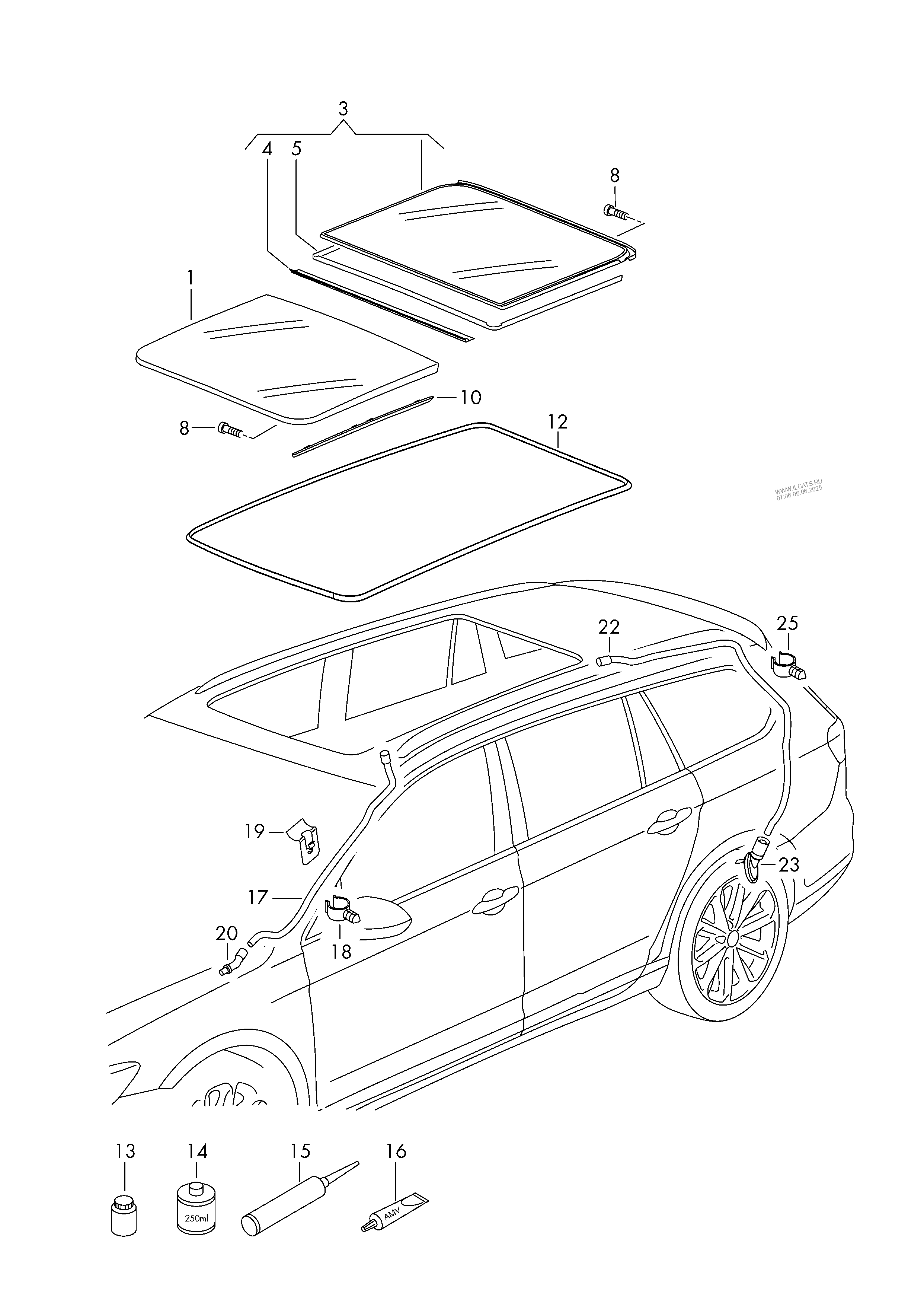

Les évacuations du toit panoramique se font à l'arrière des roues arrière et sous la baie de pare-brise (plastique noir autour des essuies-glaces). Il faut tester ces 4 conduits à l'air comprimé pour vérifier s'ils ne sont pas bouchés.
https://images.ilcats.ru/getImage.php?catalog=vw&filename=793/793877100.png&hash=6e587f10de89d72f6d095b94df862058

Du bas vers le haut pour ne pas tout salir. Il faut retirer la protection du passage de roue si besoin. En bout d'évacuation il y a un petit clapet en caoutchouc qui peut s'être collé avec le temps.
Tu peux aussi dégrafer la platine de finition entre le ciel de toit et le hayon pour contrôler si l'eau ruisselle sur le ciel de toit (traces visibles).
