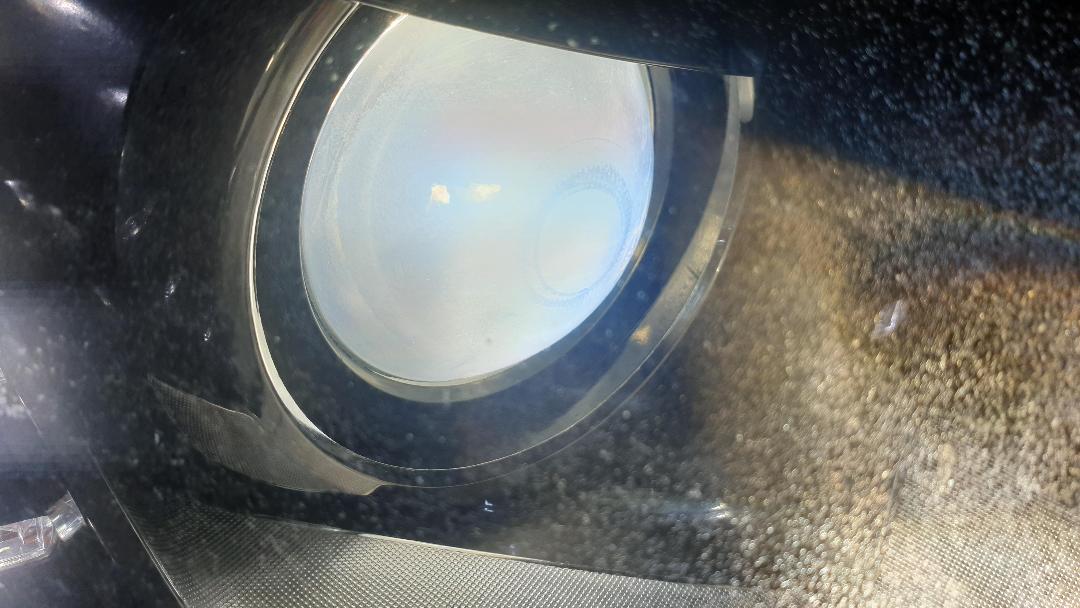

Avec le changement d'horaire la nuit arrive plus tôt. Et je n'avais jamais trop fait attention à l’éclairage.
Mais je m’aperçois que mes xénons éclairent moins bien que mes phares standard de mon ancienne passat !
En regardant de prêt, on remarque que l'ampoule de droite scintille légèrement et est plus jaune que celle de gauche.
Celle de gauche à été remplacé par l'ancien propriétaire.
Mais l’éclairage est vraiment faible.
La hauteur est bonne , mais la luminosité faiblarde et non uniforme
En regardant de prêt , je vois également que les lentilles sont sale et laiteuse.
Je pense qu'il va falloir démonter les phares pour les nettoyer.
