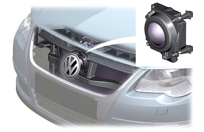

Application sur la Passat
Le régulateur de distance de sécurité qui inclut l'ordinateur de bord à grand écran n'est à ce jour disponible en option que sur les Passat en niveau de finition Confort, Sport et Carat équipées de la boite DSG ou Tiptronic.
Prix de l'option : 1 099 euros en Confort et 1 042 euros en Sport et Carat.
A noter que cette option impose le volant multifonction.
http://www.forumpassat.fr/uploads/20_aac1.jpg
Que faire si je veux bénéficier de cet équipement après coup ?
Il n'est aujourd'hui recensé aucune alternative grand public à l'option constructeur.
