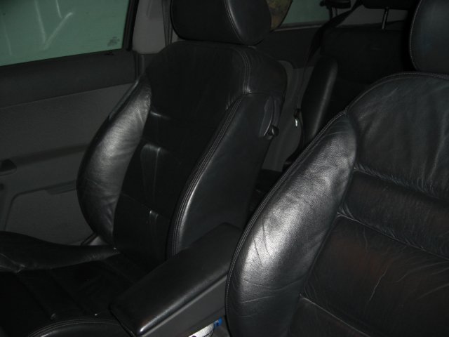

J'applique cette technique sur ma voiture perso, une audi a3 de 1996 avec 275000 km, intérieur cuir noir, comme neuf, pas un pli, pas une craquelure, et des milliers d'heures assi sur ces sièges....

Tenez:
Octobre 1996 - Avril 2007 (la photo a un an) - 10 ans et demi, pas une ride sur mon intérieur cuir.
http://www.forumpassat.fr/uploads/1077_cimg0141.jpg[/url]
