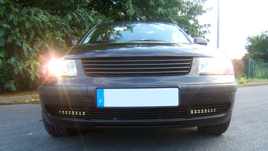

et voila le résultat pour ma passat :
http://img178.imageshack.us/img178/8919/img5308bj9.jpg
http://img49.imageshack.us/img49/2062/img5298dm8.jpg
Re : [Passat V] Fabrication veilleuses type A5 (images out)
C'est chouette !! Mais plus "longues" auraient été plus jolies je pense... [dac]
Moi je trouves que cela rends bien, ça respecte le V de la calandre et les proportions d'ensemble.
Beau boulot...

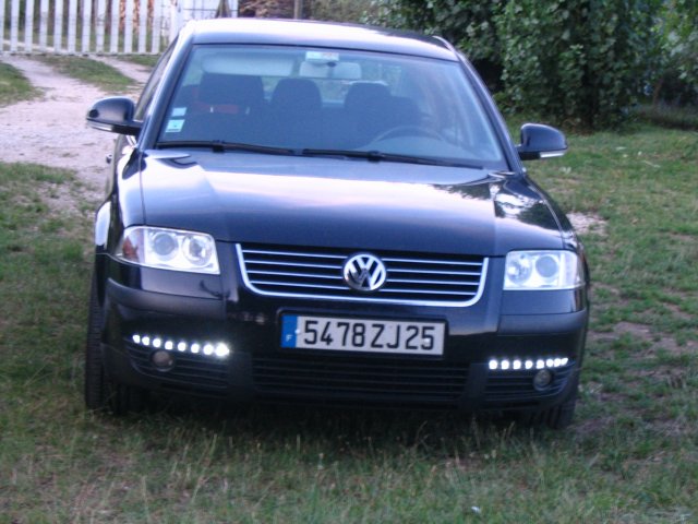

voici ma realisation:
http://www.forumpassat.fr/uploads/5_photo_179.jpg
47
[bravo] très réussi... tout en préservant les AB
