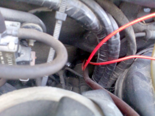

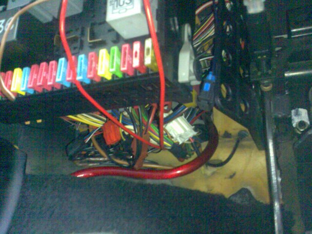

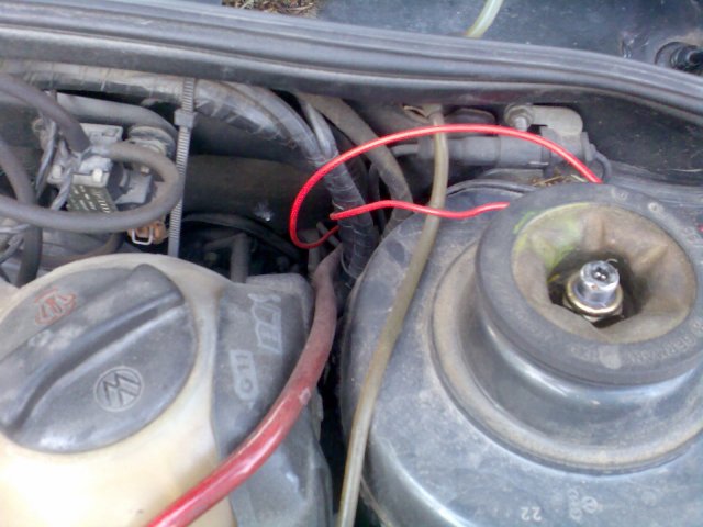

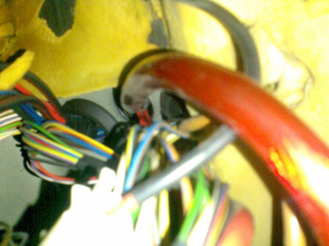

Voilà... l'aventure s'achève.
J'ai retiré le cache du dessous et ai donc eu une meilleure vue... ceci dit, toujours plus encombrée que sur ta photo. Même avec lampe de poche je ne voyais rien... j'ai donc été dans le compartiment moteur et y ai vu un passe-fil inoccupé à côté de celui de mon câble de démarrage à froid.
J'ai enlevé le bouchon par ce côté, et y ai poussé un fil de fer rigide pour aller récupérer mon câble de l'autre côté (obligé de passer dans ce sens là!)
Je me suis servi du bouchon comme passe-fil en en coupant une partie pour qu'il laisse un passage pour mon câble.
J'ai ensuite fait le raccord à ma batterie.
Test... 3... 2... 1... J'appuie sur l'interrupteur et c'est OK, ça marche, le ventilo de ma glacière se fait entendre ! ! !
