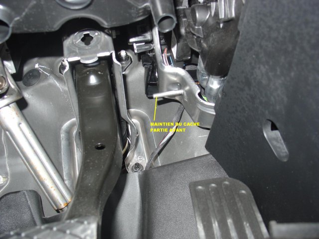

La marche à suivre détaillée par thierry75 :

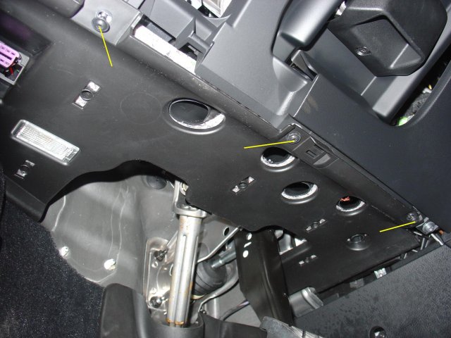

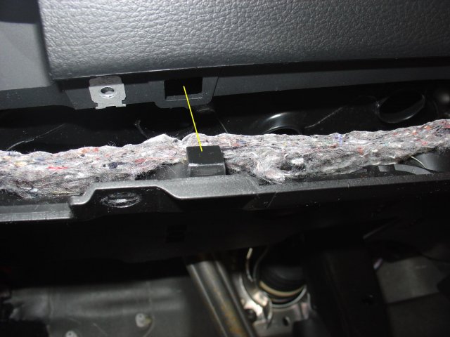

thierry735 a écrit:
6 EME ETAPE: DEPOSE CACHE AU DESSUS PEDALES:
DEVISSER LES VIS TORX DU CACHE ET DEPOSER CE DERNIER.
http://www.forumpassat.fr/uploads/812_dsc05078.jpg
VUE SUR QUELQUES  FIXATIONS SUPPLEMENTAIRES.
http://www.forumpassat.fr/uploads/812_dsc05127.jpg
http://www.forumpassat.fr/uploads/812_dsc05125.jpg
http://www.forumpassat.fr/uploads/812_dsc05126.jpg
Voici le résultat du panneau déposé
http://s22.postimg.org/gz0sdtct9/20130602164904.jpg

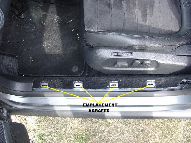

- il faut d'abord enlever en partie les bas de portes avant côté conducteur et passager en déclipsant les attaches. Prendre appui avec ses doigts de chaque côté en commençant par l'avant
http://s23.postimg.org/stqjm9huv/IMG_1417.jpg
4 attaches retirées suffisent pour accéder au passage des câbles sans à avoir à tout démonter.

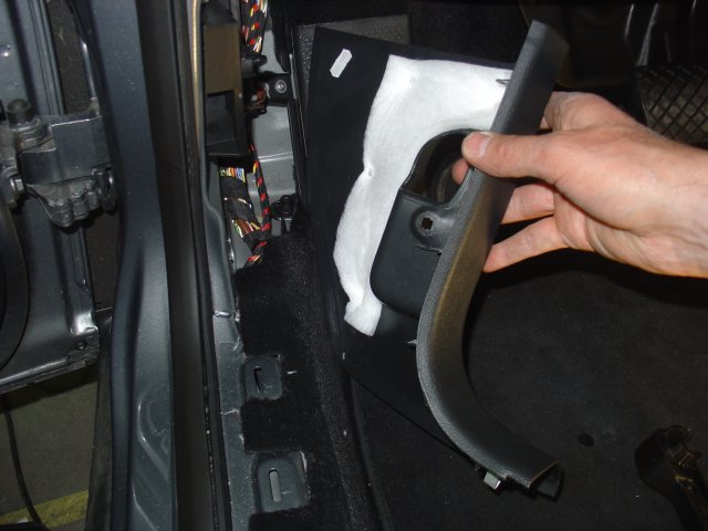

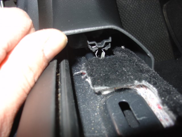

thierry735 a écrit:
REMARQUER L'EMPLACEMENT DES AGRAFES DU CACHE DE SEUIL DEPOSE.
http://www.forumpassat.fr/uploads/812_dsc05027.jpg
Gros plans sur l'attache (souligné en rouge)
http://s16.postimg.org/tfm84ii2p/lumieresscirocco007.jpg

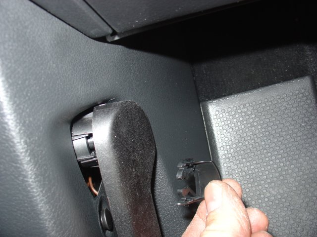

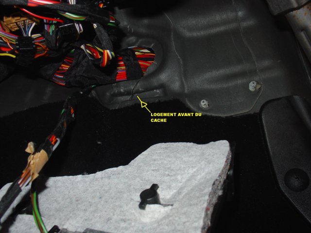

- Ensuite retiré le cache du côté conducteur contenant la poignée d'ouverture du coffre comme indiqué par Thierry75

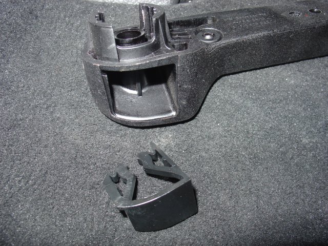

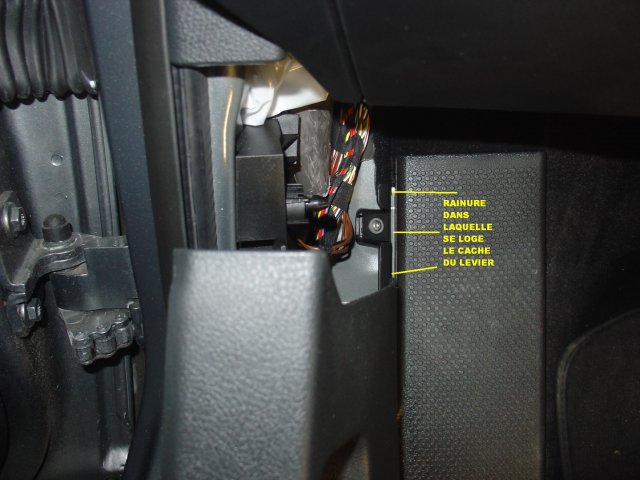

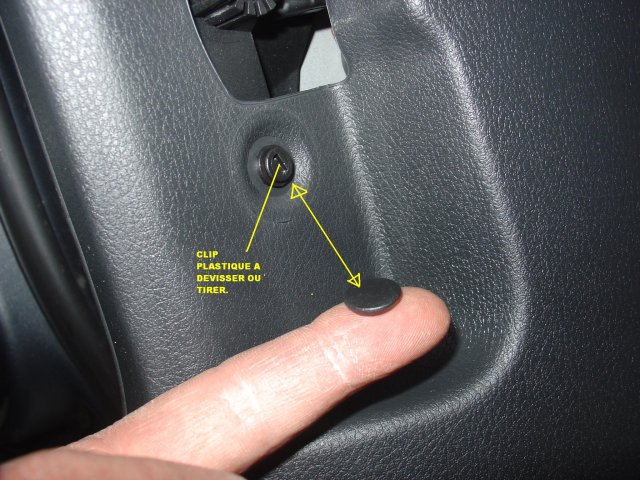

thierry735 a écrit:
5 EME ETAPE:DEPOSE CACHE ET LEVIER OUVRE CAPOT MOTEUR:
DEPOSER LE CIRCLIPS PLASTIQUE DU LEVIER ET LE LEVIER AVEC  PETIT TOURNEVIS PLAT.
http://www.forumpassat.fr/uploads/812_dsc05133.jpg
http://www.forumpassat.fr/uploads/812_dsc05070.jpg
GROS PLAN DU LEVIER ET DU CIRCLIPS PLASTIQUE.
http://www.forumpassat.fr/uploads/812_dsc05068.jpg
DEPOSER LE CAPUCHON SOUS LEVIER ET LA VIS OU CHEVILLE PLASTIQUE AVEC PETIT TOURNEVIS PLAT.
http://www.forumpassat.fr/uploads/812_dsc05132.jpg
TIRER VERS LE HAUT POUR DECLIPER.
http://www.forumpassat.fr/uploads/812_dsc05131.jpg
REMARQUER RAINURE DE MAINTIEN DU CACHE .
http://www.forumpassat.fr/uploads/812_dsc05130.jpg
CACHE DEPOSE.
http://www.forumpassat.fr/uploads/812_dsc05129.jpg
Un photo de plus du clip et son cerclip, ainsi que du cache déposé
http://s23.postimg.org/54j0x5w2v/IMG_1414.jpghttp://s17.postimg.org/xk4p12bzf/IMG_1418.jpg
- On enlève également le cache opposé côté conducteur en déclipsant les attaches d'abord en retirant ceux du bas puis en faisant coulisser l'ensemble du cache vers la bas

- le remontage de la boite à gants a été pour moi le plus pénible mais on y arrive avec du calme et de la persévérance.
Pour le câblage des éclairages arrières, je suis aussi passé sous le rail comme toi.
Ensuite, pour les logements dans les sièges, j'ai un peu agrandi l'ouverture pour éviter de trop forcer et surtout rendre le démontage possible.
Enfin si quelqu'un a LE truc pour remonter la poignée d'ouverture du capot moteur et surtout son clip, je lui serais très reconnaissant.
Je mettrais quelques explications supplémentaires prochainement sur ma présentation.
