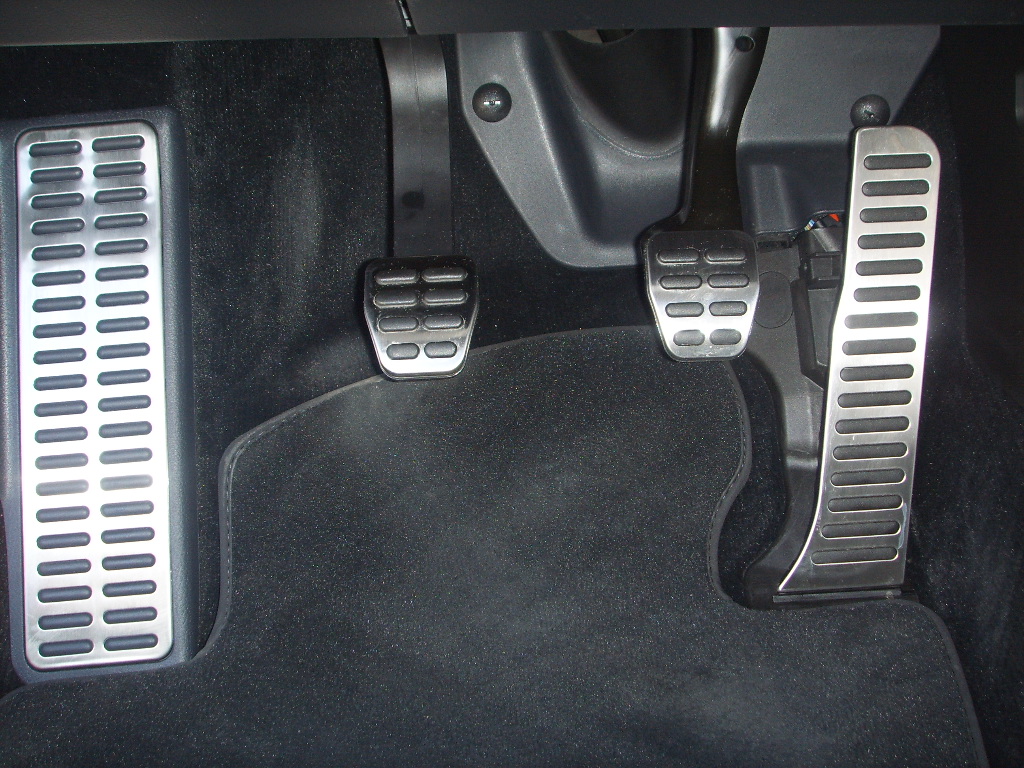

Bonjour personne as des phtotos ?
Re : [Passat V] Pédalier alu
J'ai un pédalier en alu, mais pour moi ce ne sont pas les mêmes références, s'agit il du même pédalier, je ne pourrais pas vous répondre!
Voilà le mien.
http://www.forumpassat.fr/uploads//783_ssl17588.jpg
très joli , merci lespritfifi. J'adore le repose pied
Passat break 2001 v6 TDI Tiptro 4MOTION
Voilà le mien.
oui mais le pédalier que tu montres est pour une passat b6 pas pour une 3bg
voici enfin les photos
http://inlinethumb01.webshots.com/41408/2059552130100946686S425x425Q85.jpg
bon pis comme j'y étais j'ai monter un volant de R32 pour faire bo
http://inlinethumb07.webshots.com/21446/2229511380100946686S425x425Q85.jpg
Ouai, c'est beau, ce pédalier ![dac]
Et puis  le volant de R32, c'est le détail sport ultime ...;););)
